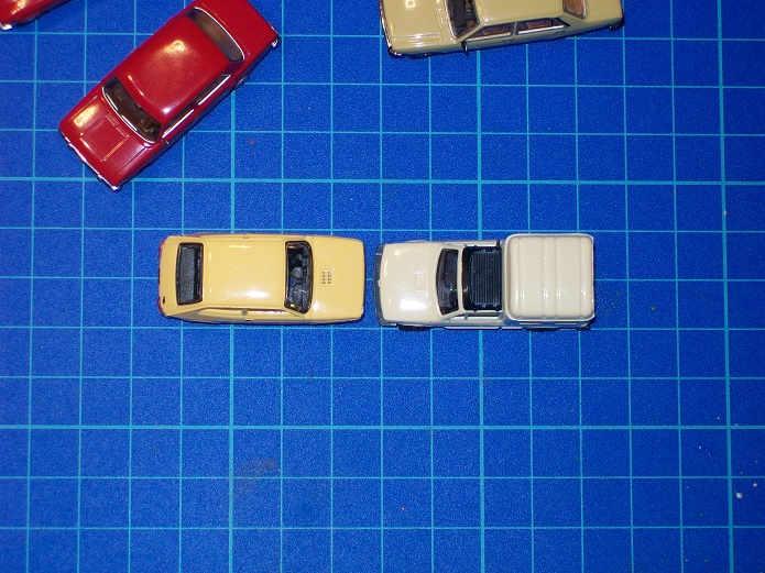

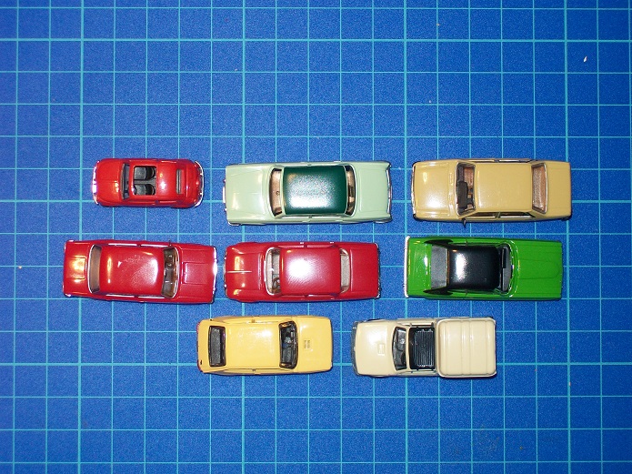

Mi sono "divertito" un po' a rilevare le dimensioni principali, lunghezza, larghezza ed altezza di 8 modelli di vetture in scala, di vari produttori. Sono le prime che mi sono capitate sotto mano senza dover buttare all'aria tutto il "garage" di modellini in mio possesso.
Ovviamente, dei medesimi modelli ho cercato figurini e disegni quotati in rete, venendo a conoscenza delle dimensioni reali.
Riporto qua sotto il lavoro svolto, dove la prima riga si riferisce alle dimensioni vere, la seconda alla corretta riduzione in scala 1:87 e la terza alle misure rilevate sui modelli. Il primo numero è la lunghezza, il secondo la larghezza, il terzo l'altezza. Le misure sono tutte in millimetri. I rilievi sui modelli sono stati eseguiti con un calibro centesimale di provata precisione ed i centesimi al di sotto del 5 sono stati arrotondati per difetto, quelli al di sopra di 5 arrotondati per eccesso ( es. 14,43 = 14,4; 14, 47 = 14,5 ).
FIAT FIORINO PRALINE' 3736 x 1550 x 1740
42,9 x 17,8 x 20
43 x 17,7 x 20
ALFA ROMEO GIULIA BREKINA 4140 x 1560 x 1430
47,6 x 17,9 x 16,4
47,4 x 18,2 x 16,8
FIAT 124 BREKINA 4059 x 1611 x 1420
46,6 x 18,5 x 16,3
46,7 x 18,3 x 16,2
FIAT 127 ROCO 3635 x 1527 x 1370
41,8 x 17,5 x 15,7
41 x 17,8 x 15,8
FIAT 131 BREKINA 4264 x 1644 x 1411
49 x 18,9 x 16,2
48,9 x 19,2 x 17,2
FIAT 500 BUSCH 2970 x 1320 x 1325
34,1 x 15,2 x 15,2
33,9 x 14,7 x 14,2
FIAT 1800 WIKING 4464 x 1619 x 1470
51,3 x 18,6 x 17
51,2 x 18,5 x 17
FORD CAPRI WIKING 4280 x 1646 x 1288
49,2 x 18,9 x 14,8
48,7 x 18,7 x 15,3
Ai posteri l'ardua sentenza. A me sembrano tutte assolutamente in scala. Le uniche misure "fuori posto" degne di nota sono le altezze della 500 e della 131: 1 millimetro in meno sulla 500 ed 1 millimetro in più sulla 131.
Allego foto delle "cavie".

Anzi ringrazio proprio te per il fastidio che ti sei voluto prendere fornendo quegli utilissimi dati sulle misure dei modelli che hai indicato, alcuni dei quali sono proprio quelli cui mi riferivo.
Confermo anche che la mia era/è solo una impressione soggettiva rispetto al possibile mancato rispetto della scala che, per qualche modello, ci potrà anche essere ma che può essere dettata dal passare degli anni e dai ricordi non bene a fuoco.

grazie a Guido per essersi preso la briga di verificare le misure di diversi modelli: l' oggettivita' dei numeri toglie ogni dubbio.
Una osservazione: mi ha stupito che la Fiat 1800 di Wiking, un modello con stampi degli anni '60, sia praticamente in scala perfetta. Evidentemente Wiking era attenta alla scala esatta anche in quegli anni.
Anzi, in quegli anni realizzare modelli di auto in scala esatta era un rischio: i modelli di treno erano tutti ( e non solo i Rivarossi ) in scala abbondante e, percio', modelli di auto in 1:87 esatta potevano essere criticati in quanto troppo piccoli...
