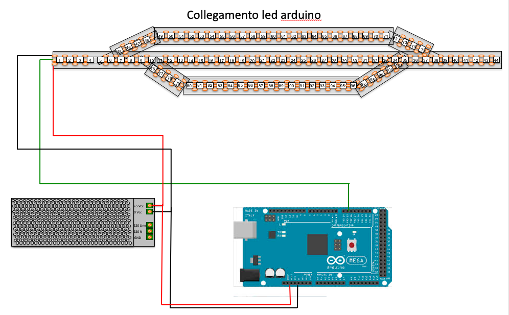

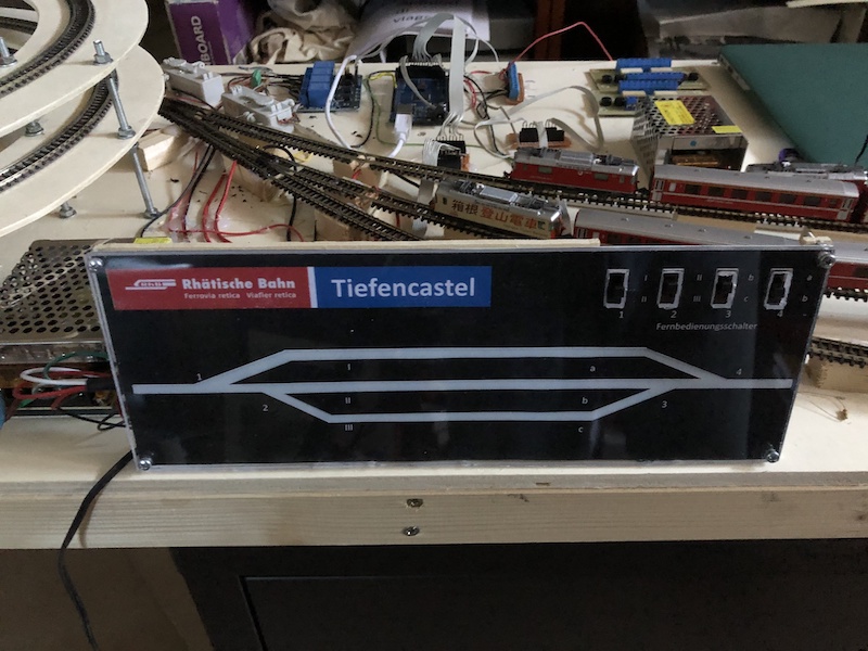

Come fare il sinottico?
Il quadro si basa su un led RGB SMD 2812B, venduti in striscia da 144 led/m. I led sono collegati tra loro da un bus a 3 fili (+5,GND e data).
Con una semplice libreria sono comandabili direttamente da arduino con 1 solo filo! Basta indicare i tre valori RGB ed il numero del led sul bus per vederlo illuminare come desideriamo: Nel mio caso ho assemblato la striscia tagliandola e ricollegando i pezzi per prolungare il bus.
Schermata 2020-06-14 alle 13.04.57 800x600.png [ 183.6 KiB | Osservato 12346 volte ]
#include <Adafruit_NeoPixel.h>
void setup() {
void bianco(int da,int a) {
for(int i=da;i<=a;i++) {
strip.setPixelColor(i,20,20,20);
strip.show();
void rosso(int da,int a) {
strip.setPixelColor(i,20,0,0);
strip.show();
void loop() {
// esempio che illumina i led numerati da 11 a 30
if(stato_DCC_3==0) rosso(11,30); else bianco(11,30);

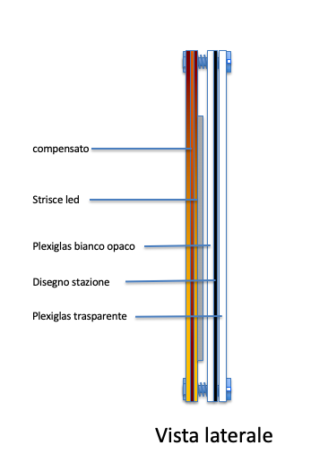

Per rifinire il sinottico, ho fissato con 4 bulloni sul compensato di base, un pezzo di plexyglass bianco opalino, il disegno del sinottico e un pezzo di plexy trasparente.
Schermata 2020-06-14 alle 13.11.48.png [ 37.58 KiB | Osservato 12346 volte ]
Questo è il risultato
IMG_0978 800x600.jpg [ 179.25 KiB | Osservato 12346 volte ]

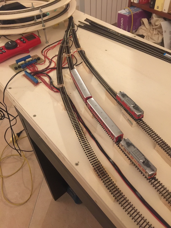

Questi gli ultimi avanzamenti:
Piano di stazione incernierato
IMG_1014 800x600.jpg [ 150.2 KiB | Osservato 12345 volte ]

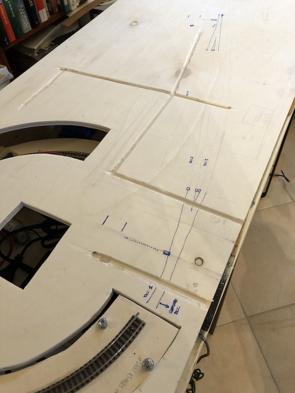

Fresati i percorsi dei fili
IMG_1015 800x600.jpeg [ 129.01 KiB | Osservato 12345 volte ]
Appoggiati binari e elettronica
IMG_1018 800x600.jpeg [ 170.54 KiB | Osservato 12345 volte ]
Ora via ai cablaggi!!!

Solo attraverso quella piccola apertura quadrata al centro?
Altra domanda: perché preferisci fresare il piano per passare i cablaggi?
Non è più semplice un banale fiorellino e il fissaggio della cablatura sul lato inferiore del piano stesso?

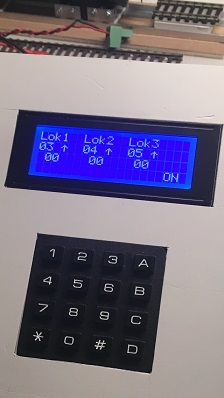

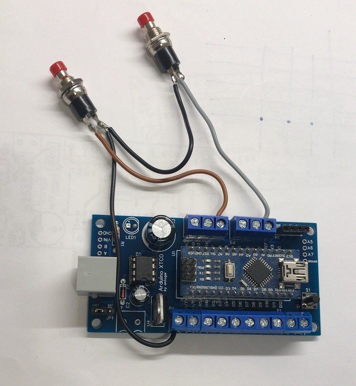

Moooolto interessante Luca l' utilizzo della striscia di led.
Ti consiglio però di alimentare separatamente (e adeguatamente...) i led. Ci fai vedere un video su come si anima il sinottico ?

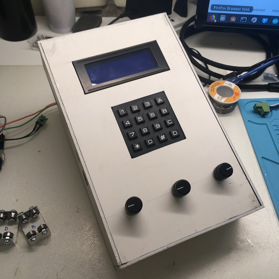

PS visto che sei un fan di Arduino, questo è un TCO (tipo quello di Paco Canada) fatto con Arduino Nano che comanda fino a 30 scambi con una coppia di pulsanti dritto/deviato
Arduino TCO.jpg [ 139.45 KiB | Osservato 11823 volte ]
e questo un palmare con Arduino Mega che comanda tre loco contemporaneamente con tre manopole (come l' intellibox :D ) senza passare da un menù all'altro
Arduino Tri-Mouse.jpg [ 216.25 KiB | Osservato 11823 volte ]
Arduino Tri-Mouse 2.jpg [ 27.29 KiB | Osservato 11823 volte ]
Ovviamente se vuoi, ti invio tutto... sketch, librerie, schemi etc.

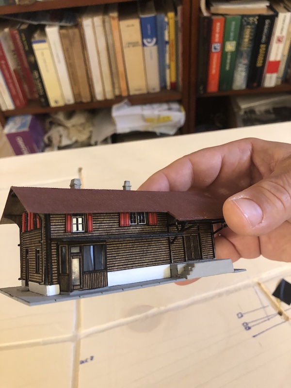

Come promesso a Paolone, ecco la stazioncina di Surava.....
IMG_1031 800x600.jpeg [ 128.93 KiB | Osservato 11809 volte ]
IMG_1032 800x600.jpeg [ 141.16 KiB | Osservato 11809 volte ]
Realizzata Lasercut, mi pare possa ben figurare come stazione in vista. Avrei preferito una stazione dell'Engadina, ma non ho trovato riproduzioni in N...
Ciao Luca!
L'accesso è molto semplice: ho incernierato la base del piano 0 alla struttura: basta sollevare e lavorare tranquillamente.
Ciao Antongar,
certo che mi interessa: come dicevo, questo plastico è una palestra, quindi ben vengano tutti i contributi.
Per i Led uso un alimentatore switching a 5Vcc da 2A (esuberante per circa 1,5m di led tra i due sinottici). I led non li uso al massimo della luminosità e quindi non mi assorbono troppo. Quella adottata è una soluzione che non ho mai visto applicata ai plastici ferroviari ma funziona piuttosto bene. Appena chiudo il loop di binari, giro un piccolo video che mostra il funzionamento del sinottico. Ho ecceduto nella fase di bootstrap del plastico .... :mrgreen: : in pratica appena do corrente, i led si illuminano in sequenza dei colori che possono assumere nel quadro per eseguire una sorta di test iniziale di funzionamento. Fatto questo, assumono il colore pilotato dall'Arduino mega di riferimento che decide in base allo stato di occupazione dei sensori di occupazione/posizione deviatoi. Insomma è un supergadget ma che mi piace un sacco. :mrgreen:
Il palmare lo trovi qui, il blog è parecchio lento a caricarsi ma alla fine vedrai la pagina. Per il TCO Xpressnet, dammi una mail e ti invio tutto.
