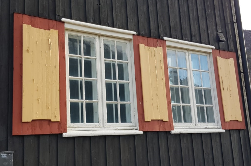

A distanza di un paio d'anni ripesco l'argomento, questa volta dovrei costruire una trentina :shock: di finestre come quella della foto (forse anche una sessantina perchè nell'originale le finestre sono doppie).
Ho fatto una prova con il solito metodo (in tre fasi successive)ma mi chiedevo se c'è un metodo più semplice vista la quantità da fare e il fatto che sono bianche e quindi difficili da stampare su acetato.

Taglio laser su cartoncino ad alta grammatura (spessore 0,35mm) da colorare poi di bianco (o del colore desiderato) e con l'acetato trasparente da incollare all'interno.

Io ho sempre fatto le finestre con un tiralinee caricato con vernice del colore scelto sul foglio trasparente, ma non venivano mai perfette e sottili...
Per l'ultimo diorama me ne serviranno parecchie e le ho fatte fare in cartoncino tagliato al laser da Officina Modellismo. Ho mandato le misure e loro hanno fatto il disegno vettoriale e realizzato i pezzi ad un prezzo veramente modico.
