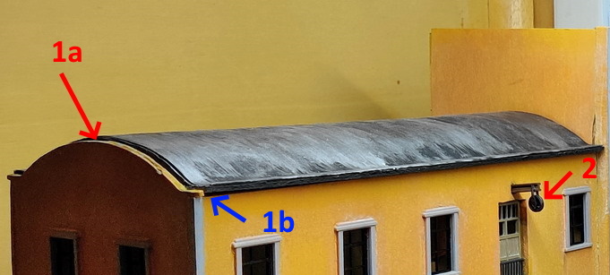

MessaggioInviato: giovedì 15 luglio 2021, 8:58
Nome: Santino Toscano
Messaggi: 1983
Ciao Marcello come al solito ottimo lavoro e come si suol dire "A ME MI PIACE!" :lol:
Mi permetto di farti notare solo due particolari che forse meriterebbero una piccola revisione
IMG-20210713-150529-Shift-N_01.jpg [ 74.47 KiB | Osservato 7837 volte ]
1a/1b - questo elemento di muro (testata edificio) dovrebbe essere qualche millimetro più alto della copertura (nel caso di edificio senza gronda), oppure essere "coperto" dalla copertura a botte (nel caso di edificio con sporto di gronda). E' anche vero che la copertura sembra essere leggermete imbarcata (1b) e forse non ancora fissata definitivamente ... vedi tu
2 - la carrucola mi sembra un tantino fuori scala .... (immagino il povero l'omino preiser che l'ha dovuta posizionare :( )
Ovviamente le mie sono semplici considerazioni che sei libero di accettare oppure buttarle nel cestino "as is" e che soprattutto non modificano il mio giudizio sul tuo lavoro :wink:
Santino
MessaggioInviato: giovedì 15 luglio 2021, 10:07
Messaggi: 5123
Hai ragione, quel tetto è solo una prova, l'ho fatto usando un modo particolare, e non è venuto neanche bene, non è uniforme nella curvatura e storto. Comunque la forma è quella, ciò che hai detto della testata è giusto e lo avevo già preso in considerazione dalle foto dal vero che ho fatto. Non c'è nulla d'incollato. La carrucola è king size. Mi risulta difficile trovarla più piccola, è tratta da un kit, ma vedrò se troverò qualcos'altro
Grazie dei consigli.
