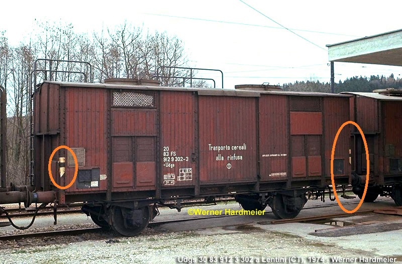

ho trovato questa foto tramite google... Si vedono il predellino e relativo mancorrente anche sulla testata senza scaletta. Inoltre ci sono le tacche bianche relativi ai freni...
direi che sono particolari che si posso aggiungere a piacere per avere ancora piu varianti!

Per la cronaca...Lentini è in provincia di Siracusa!
Bello il carro!!!
