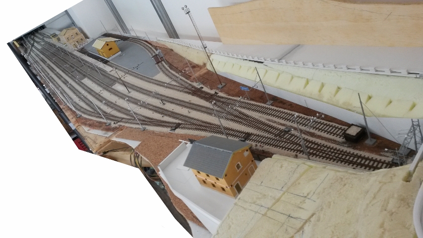

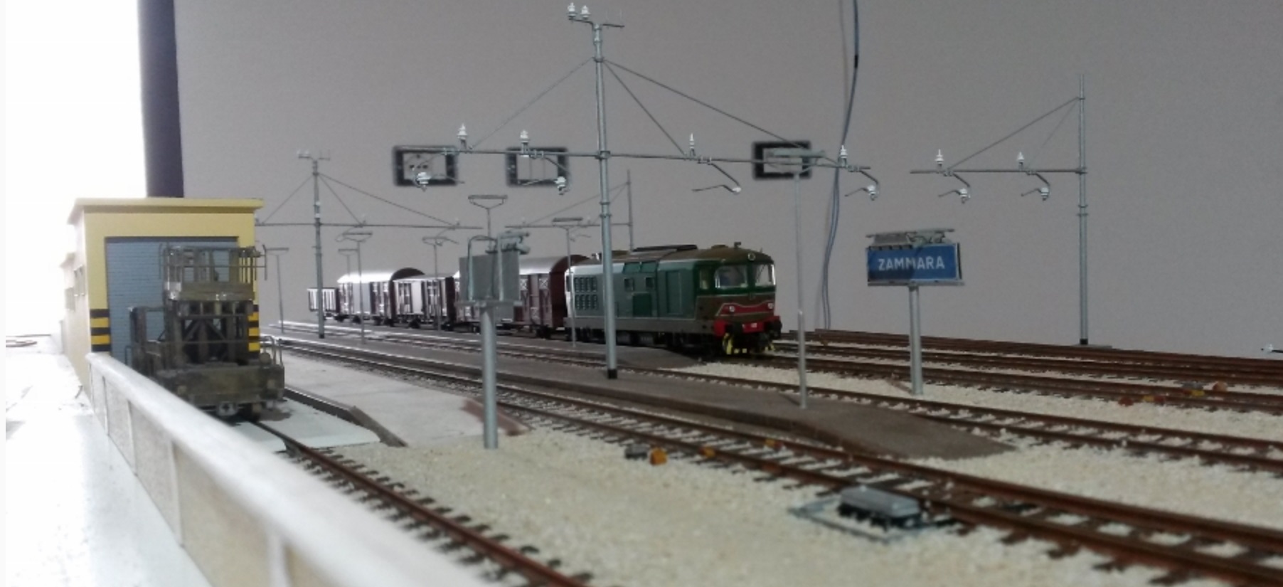

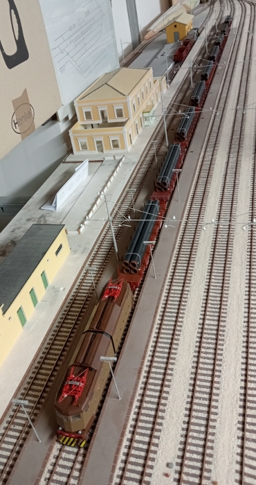

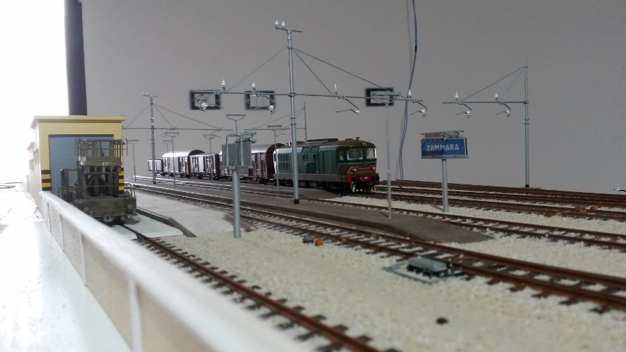

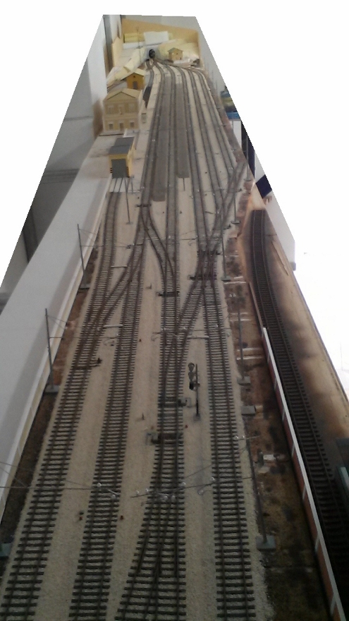

Per gli amanti delle foto poster :wink:
20200415_105608 (730x411).jpg [ 296.25 KiB | Osservato 12009 volte ]
20200415_104758 (900x506).jpg [ 299.73 KiB | Osservato 12009 volte ]
20200415_110014 (880x495).jpg [ 293.93 KiB | Osservato 12009 volte ]

Stra stra bello!!! :shock:

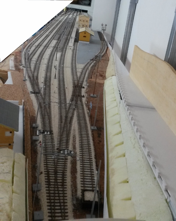

Dopo una pausa caffè ho deciso di montarlo tutto definitivamente
1.jpg [ 281.24 KiB | Osservato 10489 volte ]
2.jpg [ 298.04 KiB | Osservato 10489 volte ]
3.jpg [ 299.83 KiB | Osservato 10489 volte ]

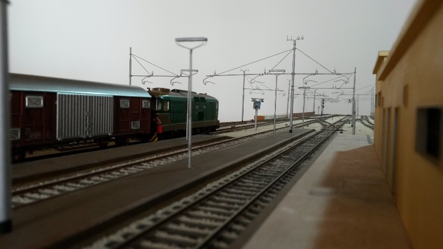

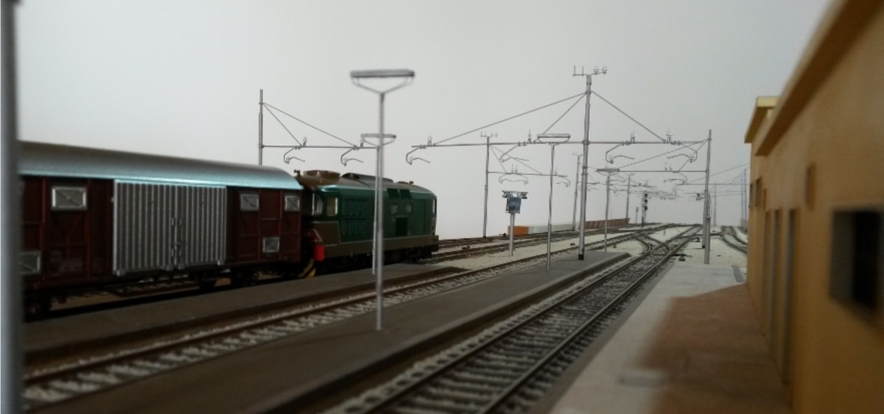

Un po di atmosfera serale
4.jpg [ 284.39 KiB | Osservato 10489 volte ]
5.jpg [ 271.1 KiB | Osservato 10489 volte ]
6.jpg [ 299.09 KiB | Osservato 10489 volte ]

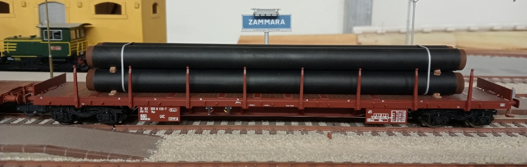

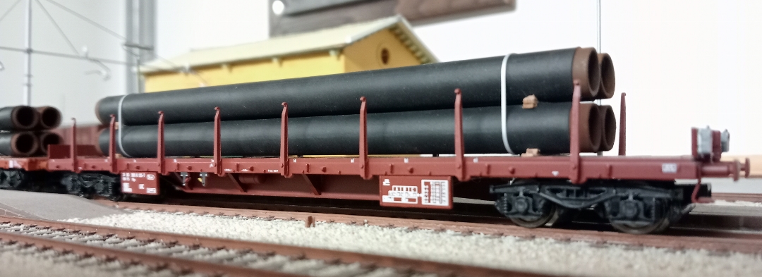

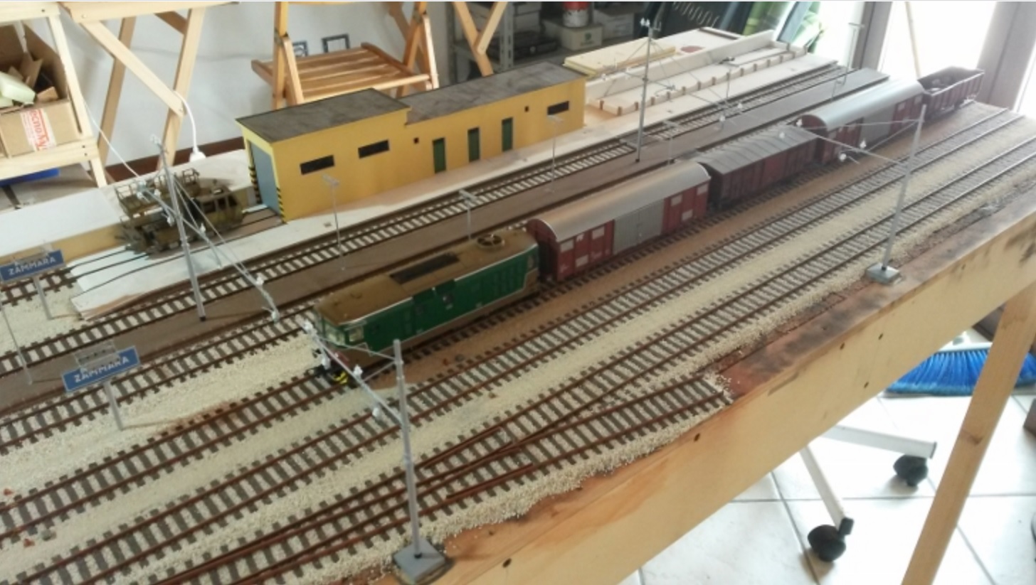

Treno merci straordinario trasporto tubi metano.
foto 1.jpg [ 272.36 KiB | Osservato 8272 volte ]
foto 2.jpg [ 282.93 KiB | Osservato 8272 volte ]
foto 3.jpg [ 291.69 KiB | Osservato 8272 volte ]
foto 4.jpg [ 296.03 KiB | Osservato 8272 volte ]

Belli, sembrano proprio ricoperti di gomma. È stata usata della termorestringente?
Stefano
 Oggetto del messaggio: Re: PLASTICO: Stazione di Zammara
MessaggioInviato: lunedì 1 agosto 2022, 21:17
Messaggi: 6465
Oddio, al vero i tubi sono ricoperti di carta catramata o conglomerto bituminoso.
La gomma non durerebbe.
MessaggioInviato: martedì 2 agosto 2022, 7:57
Nome: Giorgio Mangano
Iscritto il: venerdì 22 giugno 2012, 21:02
Messaggi: 148
Stefano
Si, ho usato il classico tubo termorestringente.
MessaggioInviato: martedì 2 agosto 2022, 7:58
Messaggi: 148
Esattamente

Tutto molto bello|

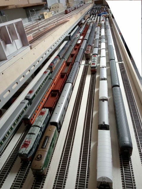

Pubblico questa foto stupida ma magari a qualcuno potrebbe interessare la soluzione che ho adottato per parcheggiare i treni durante il loro riposo. Invece di fare una stazione nascosta fissa con tanto di scambi, ho semplicemente fatto due cassetti posizionati sotto il plastico usando delle guide lineari per cassetti (costo 10 euro a coppia).
Con questa soluzione ho risparmiato sull'acquisto degli scambi, spazio in altezza con conseguente riduzione di giri di elicoidale, sfruttato l'intera lunghezza dei cassetti per ricoverare i convogli, i treni sono sempre a portata di mano e utilizzo i due cassetti nelle varie combinazioni (in base alla loro apertura) per la composizione/scomposizione dei convogli. Ogni singolo cassetto è largo 50 cm con 9 binari per 3 metri di lunghezza.

Interessante. Non mi è chiaro se e come i cassetti sono raccordati al plastico. Posteresti qualche altra foto ?
