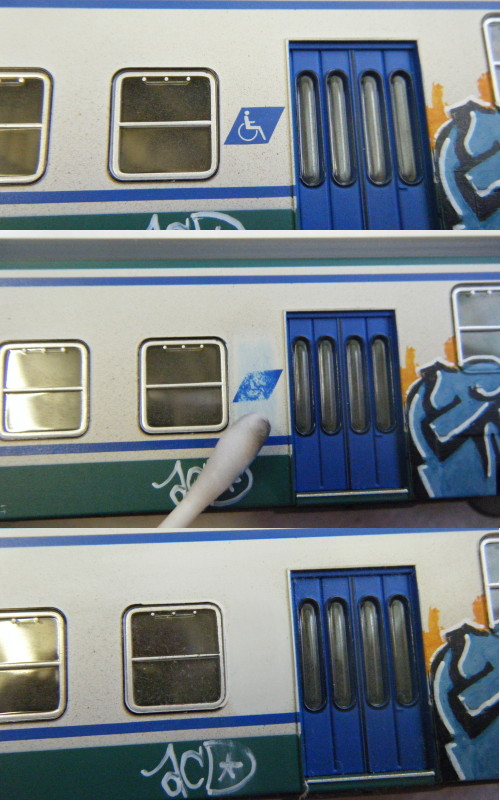

Ecco un lavoretto del genere fatto oggi:
Cancellazione pittogramma.JPG [ 115.4 KiB | Osservato 5298 volte ]
Ci vuole un minimo di attenzione ma la verniciatura di fondo ACME resiste bene.

Grazie Antonio,
un'ultima domanda: usi un acquaragia qualsiasi, oppure ci sono dei prodotti meno aggressivi? Posso usare anche acetone?
Grazie mille

NOOO...l'acetone è mooolto più aggressivo dell'acqua ragia, cosi come il solvente nitro...

Ok, quindi un'acqua ragia normale dovrebbe andare bene? Dico di quelle che si trovano nei vari ferramenta ecc...

Puoi provare con antisilicone, male che vada non fa danni .

Io uso acquaragia banalissima del ferramenta, come ti diceva Claudio evita assolutamente il diluente nitro, sverniceresti tutto! :wink:
