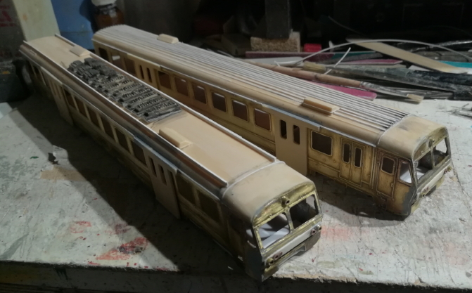

Un ulteriore step della mia ALe 724. I particolari stavolta sono le cannellature dell'imperiale.
Buona giornata.

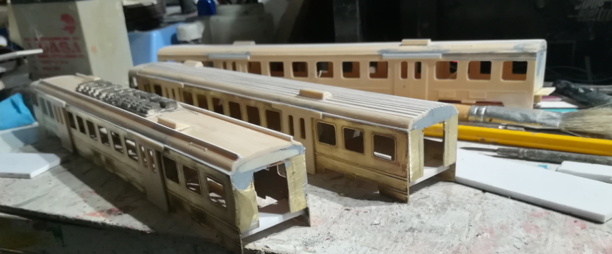

Adesso due foto sullle rimorchiate in resina. Concetto che ho ribadito altre volte nei miei interventi.
Saluti.

A proposito delle rimorchiate mostrate in foto sono già montate come si vede, ma non rifinite, visto che vanno eliminate tutte le griglie delle fiancate.

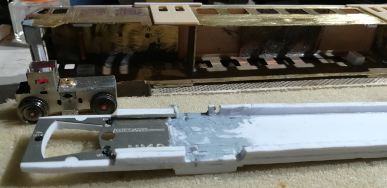

Commento file: Si nota la modifica al piano di calpestio per ricostruire l'alloggio al motore, simile a quello dell'ALe 582 di Safer.
Lastrine iniziali41.jpg [ 232.46 KiB | Osservato 4324 volte ]
Commento file: Visuale d'allineamento e d'insieme.
Lastrine iniziali42.jpg [ 233.23 KiB | Osservato 4324 volte ]

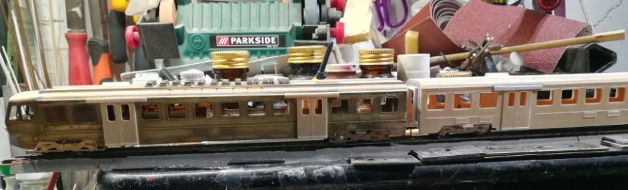

Buongiorno forumisti. Oggi posto delle foto che riguardano la verniciatura, ma non in ordine cronoclogico, in quanto vorrei esporre delle particolarità che forse interesseranno. Dato però che dovrò assentarmi per qualche tempo vi do un piccolo riassunto delle puntate finali, anche se dovrò ancora percorrere tanta strada di rifinitura.
Saluti.
Commento file: Prime fasi di verniciatura con il primer.

Commento file: La carrozze mancano ancora degli intercomunicanti con relative bussole di ingresso.
Lastrine iniziali45.jpg [ 232.27 KiB | Osservato 4217 volte ]
