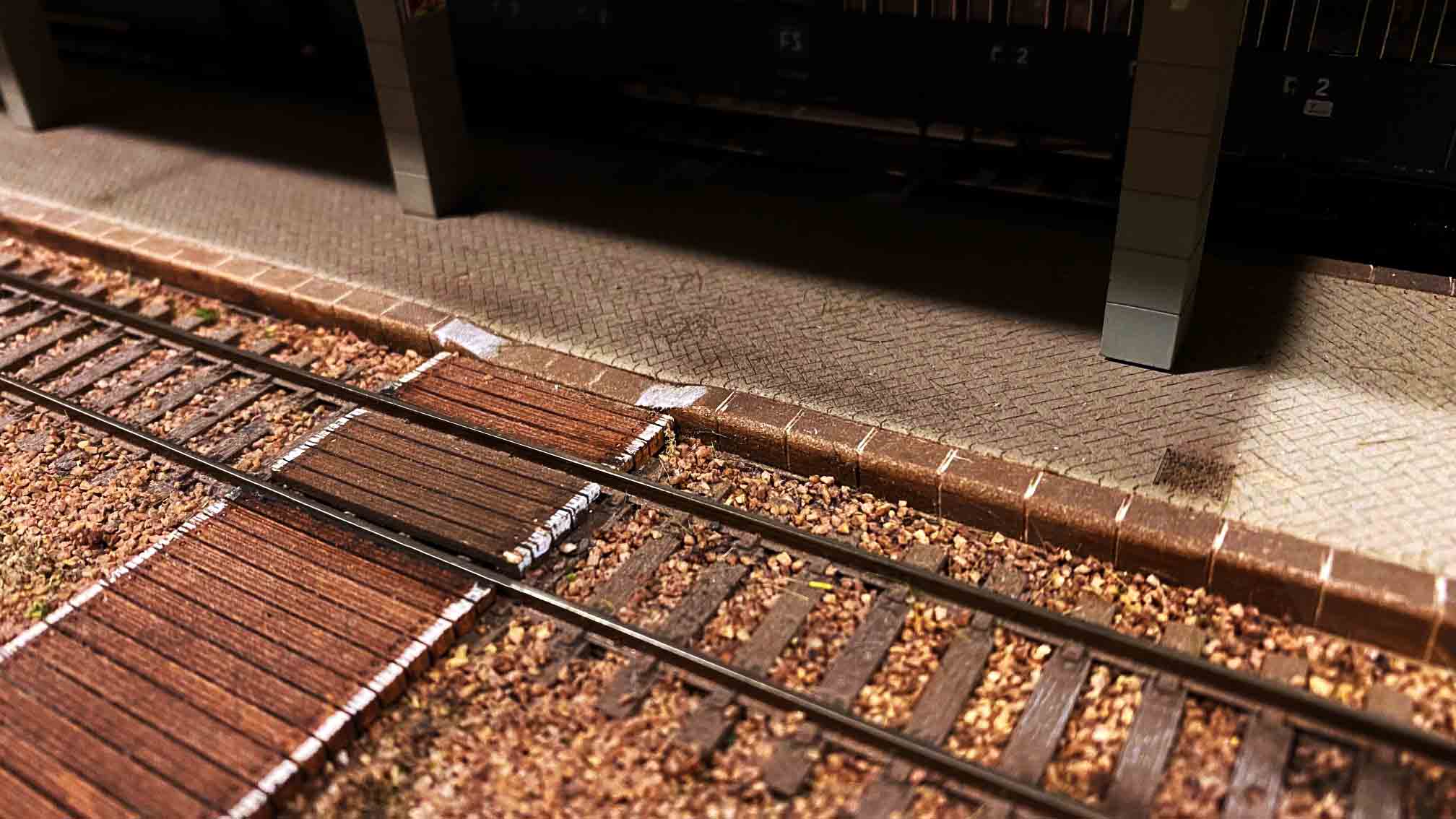

E arrivano le mattonelle sulla banchina del primo binario
IMG_20230204_192946.jpg [ 258.44 KiB | Osservato 7293 volte ]

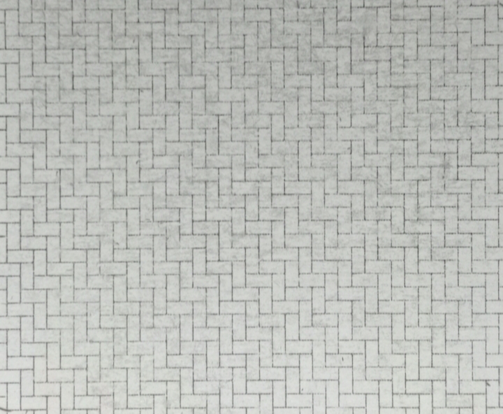

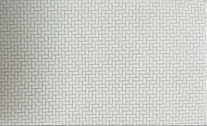

La tecnica utilizzata è la seguente:
Disegno in CAD e stampa in economia di colore su fogli bianchi adesivi. Le dimensioni delle mattonelle sono 2,5 mm x 1,25 mm. Una volta stampato è stato incollato su Forex
IMG_20230204_192538.jpg [ 208.13 KiB | Osservato 7293 volte ]
Per ridurre lo spessore della linea è dare un aspetto più realistico, in quanto questo tipo di pavimentazione non ha fuga ma sono mattoni attaccati l'uno all'altro, è stata passata della carta abrasiva a grana fine (1000). Una volta fatto questo tocca passare la gomma in quanto il foglio si annerisce. Tocca pulire ripetutamente la gomma. Questo è il risultato
IMG_20230204_200129.jpg [ 258.66 KiB | Osservato 7293 volte ]

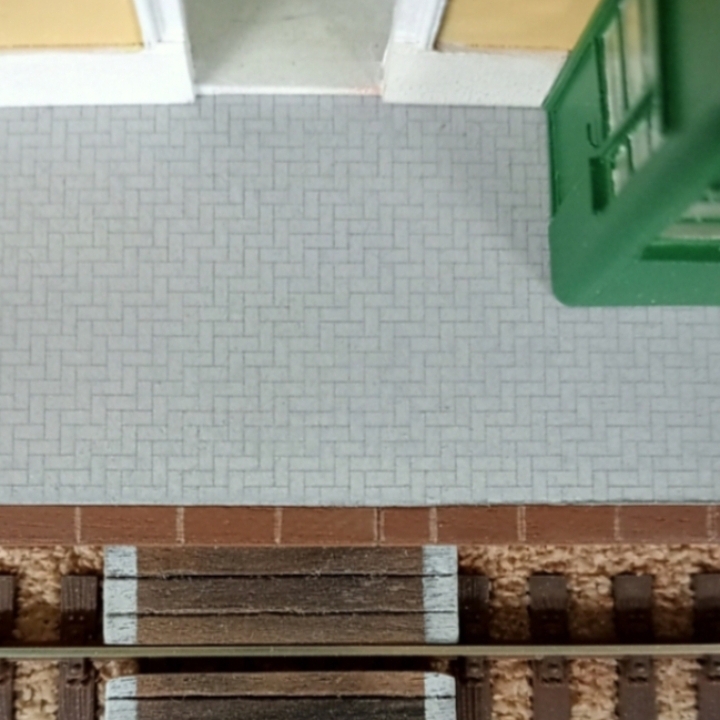

E per finire del grigio chiaro (più chiaro di quello della foto a seguire) dato ad aerografo
IMG_20230204_193826.jpg [ 278.98 KiB | Osservato 7293 volte ]

Etsero17 ha scritto:
Ma dove c'è l'attraversamento mi sembra mancano gli inviti
Ho preferito non metterli perché le traverse vicino le rotaie sono sagomate ed il lavoro sarebbe stato incompleto

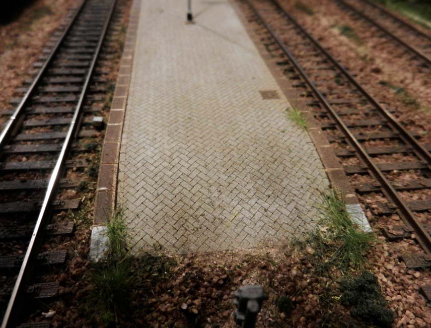

Ottimo risultato!Anche io uso questa tecnica.Diversi anni fa, scrissi un articolo per TTM.Inviando una mail in redazione era possibile ricevere il mio file da stampare.La tecnica differisce sotto alcuni aspetti, però l'effetto è pressochè simile :)
marciapiede.jpg [ 159.66 KiB | Osservato 7126 volte ]

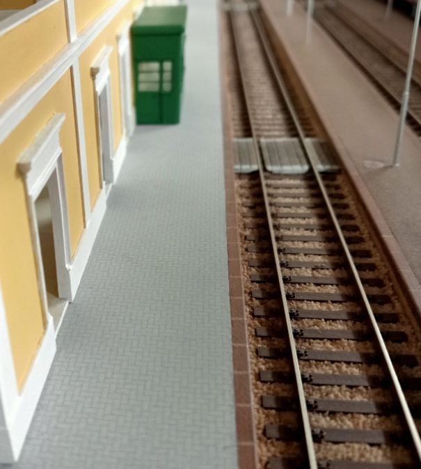

Anch'io ho realizzato il marciapiede con le mattonelle.
Sono incise al laser su cartoncino vegetale. Manca la striscia gialla perché è ambientato in epoca IV.
IMG_0022.jpg [ 162.38 KiB | Osservato 7104 volte ]

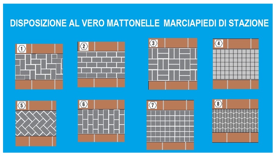

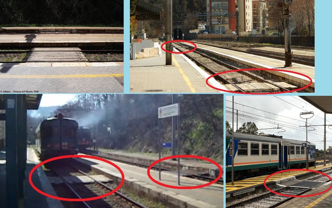

Piccola curiosità che i meno attenti o esperti ignorano.
Alcune disposizioni di mattonelle nei marciapiedi di stazione realmente esistenti al vero.
disposizione mattonele.jpg [ 121.33 KiB | Osservato 7004 volte ]

Gli inviti erano e sono presenti solo dove si poteva/doveva passare con i carretti portabagli o/e altri mezzi di servizio.
I meri attraversamenti pedonali spesso erano senza inviti e con gradini alquanto scomodi.
E pure le mattonelle erano posate in decine di modi diversi.
Le mattonelle, prefabbricate o ricavate da lastre di ardesia, sampietrini compresi, si sono iniziate ad usare fin dagli albori delle ferrovie e la loro posa era varia.
In luoghi dove il marciapiede poteva diventare scivoloso si usavano mattonelle bugnate con quadrati in rilievo di circa 40 cm e solco di circa 1 cm.
Spesso negli anni '60-'70, per riportare a livello le pavimentazioni sconnese si stendeva uno strato di asfalto direttamente sulle mattonelle.
Le pavimentazioni come realizzati da Axel, cioè in mattomelle prefabricate in autobloccanti sono comparse nelle italiche stazioni dalla fine degli anni '70 se non dopo.
Nelle stazioni di minore importanza o aggiornate fino ai primi anni '60 la terra battuta ricoperta di ghiaiono la faceva ancora da padrona.

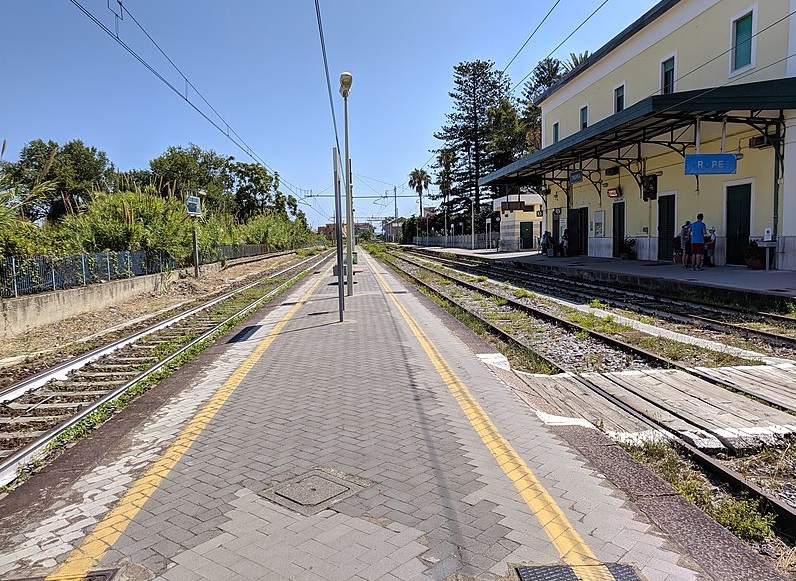

marco_58 ha scritto:
E si, in tanti che potrebbero esserre miei nipoti, ritengono che quello che vedono oggi lo avessero già Adamo ed Eva.
Che poi basta avere frequenttao i luoghi e averne fatto memoria.
Infatti, basta essere un pò più attenti a ciò che ci circonda :lol:
Questo è il marciapiede della stazione del mio paese :o
PS:Tutte le disposizioni del disegno precedentemente postato, ribadisco che si trovano pari pari nella realtà :wink:
tropea fs.jpg [ 262.89 KiB | Osservato 8716 volte ]
