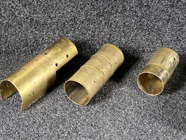

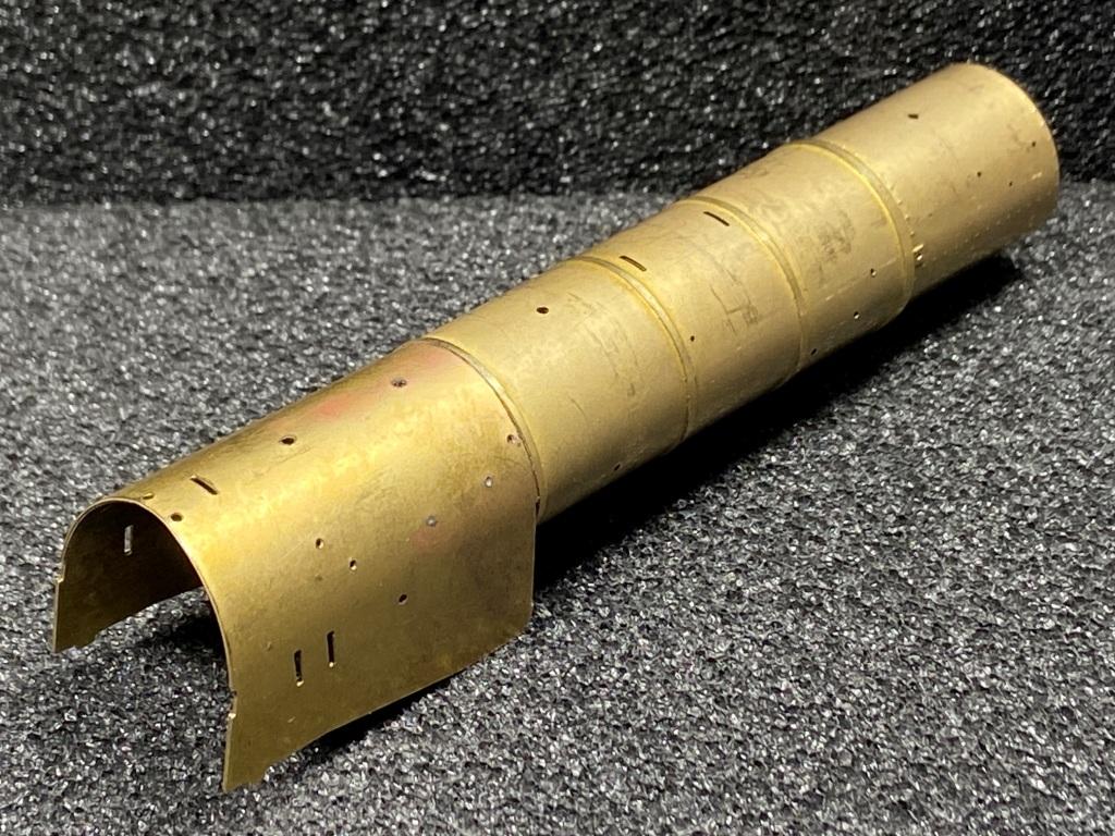

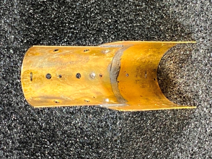

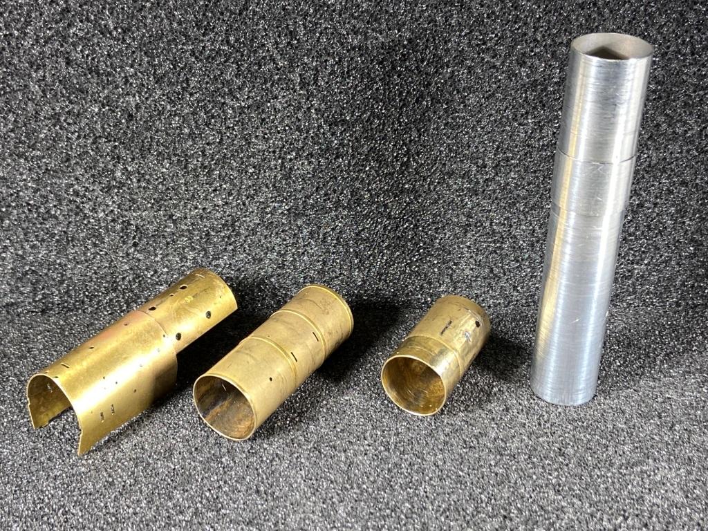

Ciao a tutti,
ecco siamo alla caldaia
Beppe
Commento file: La caldaia assemblata
FS_476-025_053.JPG [ 185.89 KiB | Osservato 5926 volte ]
Commento file: La caldaia assemblata sul suo mandrino
FS_476-025_052.JPG [ 267.54 KiB | Osservato 5926 volte ]
FS_476-025_051.JPG [ 240.43 KiB | Osservato 5926 volte ]
Commento file: La caldaia con il suo mandrino in LL
FS_476-025_050.JPG [ 275.89 KiB | Osservato 5926 volte ]
Commento file: Le tre sezioni della caldaia
FS_476-025_049.jpg [ 277.47 KiB | Osservato 5926 volte ]
