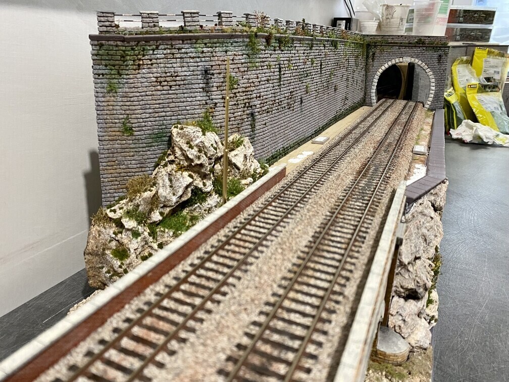

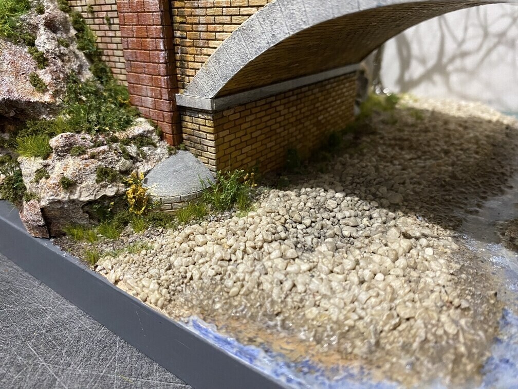

Intanto la vegetazione è screzciuta anche sulla roccia destra, sempre dietro al ponte. In questo caso però non la posso ancora fissare al plastico per via dei tanti lavori da realizzare al muro retrostante, quindi il resto della vegetazione “ crescerà “ in seguito!

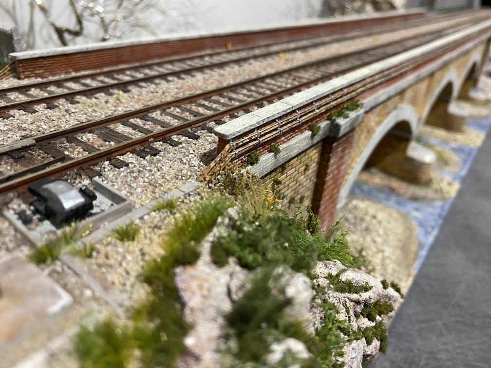

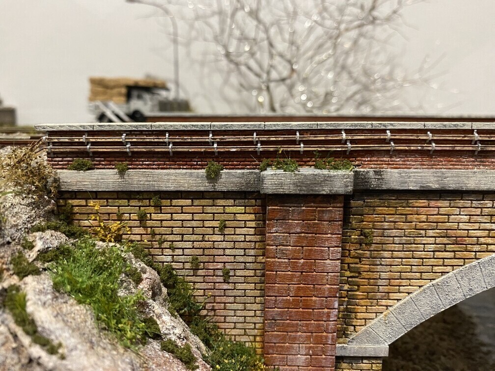

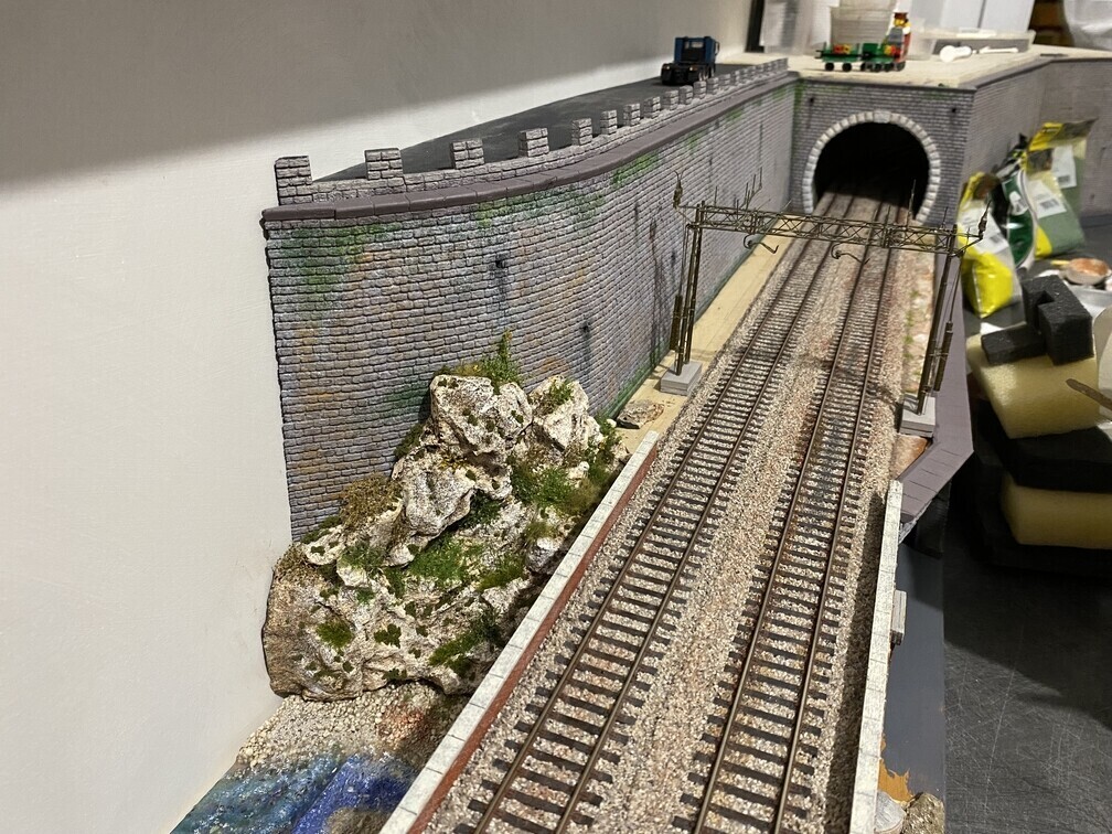

Sistemata e fissata invece la roccia frontale di sinistra. La vegetazione è cresciuta con qualche piccolo ritocco fare! Sistemate anche le canaline sulla faccia del ponte realizzate con listello Evergreen 1x1 inciso e verniciato! Realizzate anche tutte le stasse di fissaggio con Evergreen di larghezza e spessore da 0,5. Realizzate piegandole a caldo, una rottura!

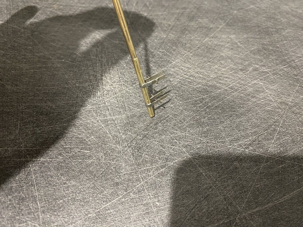

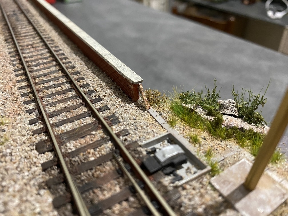

I lavori proseguono in diverse direzioni. Ho iniziato a realizzare le staffe di ancoraggio per i pali della catenaria all’esterno del ponte.
N.B. : per le staffe, devo ringraziare l’amico Fabrizio sì, che mi ha spronato a farle più veritiere, dato che originariamente, le avevo molto semplificate!

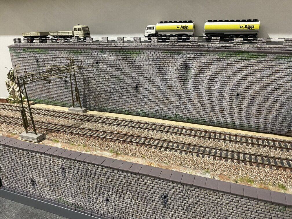

 Oggetto del messaggio: Re: Plastico: Binari a tutti i costi
MessaggioInviato: venerdì 24 novembre 2023, 10:43
Messaggi: 1623
La vegetazione cresce!

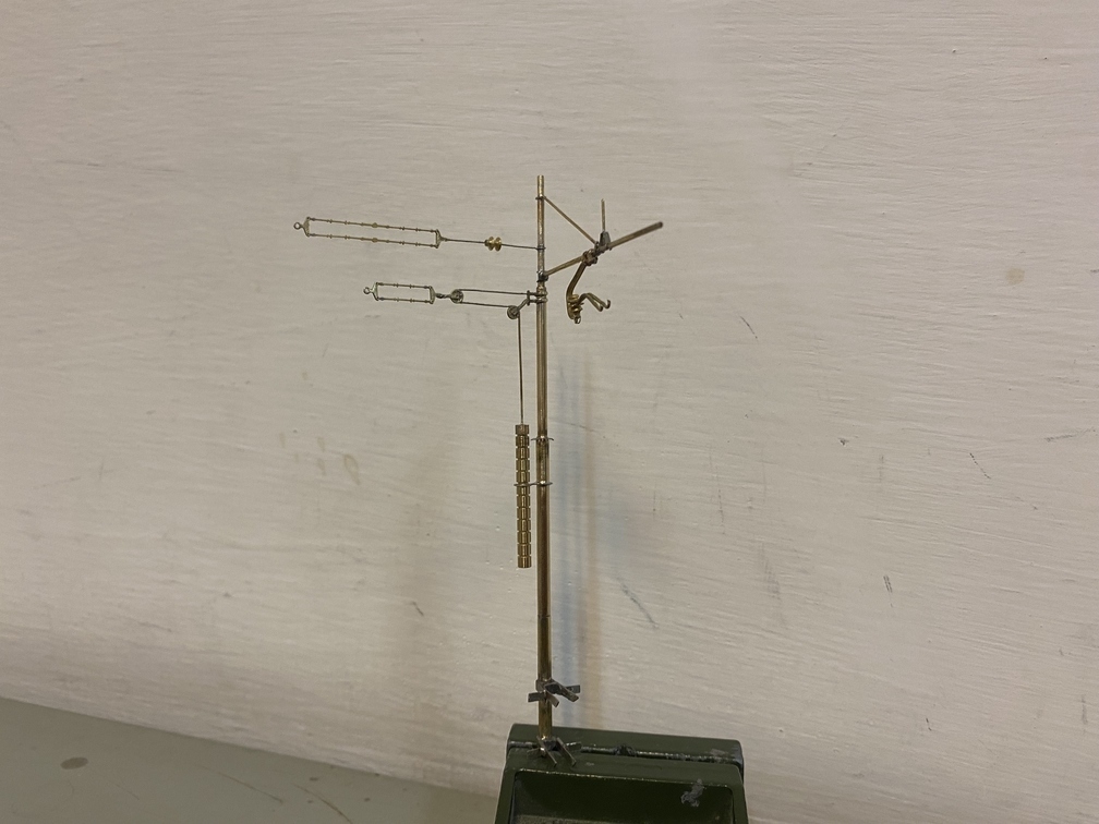

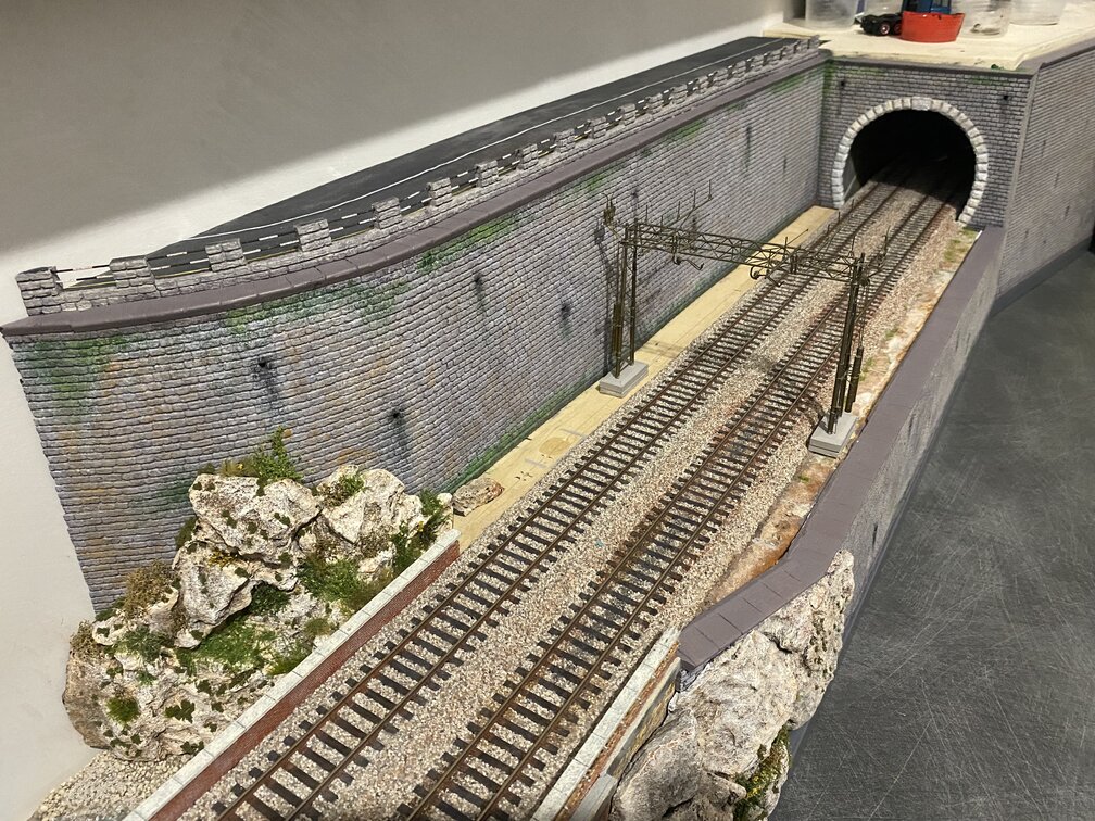

Si va avanti anche con la posa dei pali della catenaria!
IMG_7154.jpeg [ 297.47 KiB | Osservato 2999 volte ]

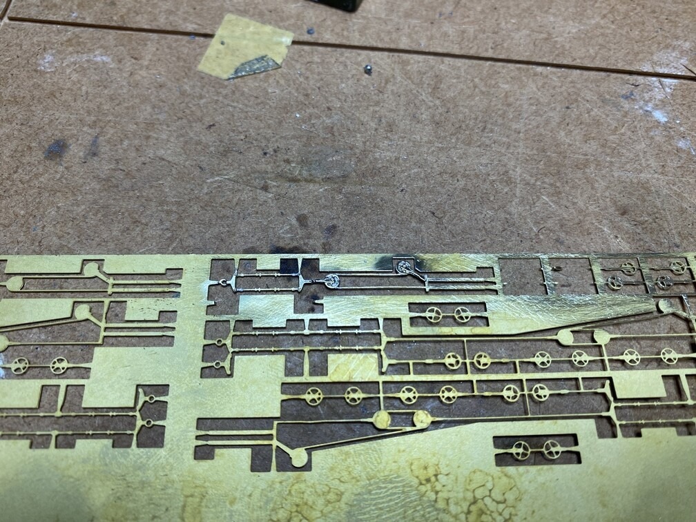

Con fotoincisioni “ personalizzate “, molto personalizzate, vado ad arricchire tutta la parte delle carrucole e degli ancoraggi.
IMG_7155.jpeg [ 283.74 KiB | Osservato 2999 volte ]
IMG_7156.jpeg [ 288.56 KiB | Osservato 2999 volte ]
IMG_7157.jpeg [ 279.88 KiB | Osservato 2999 volte ]
A quest’ultimo palo manca ancora il tirante laterale. Non l’ho ancora messo perchè, non ho trovato foto su come sia fatto il tirante su questo tipo di palo ancorato al fianco del ponte!
Qualcuno può aiutarmi?

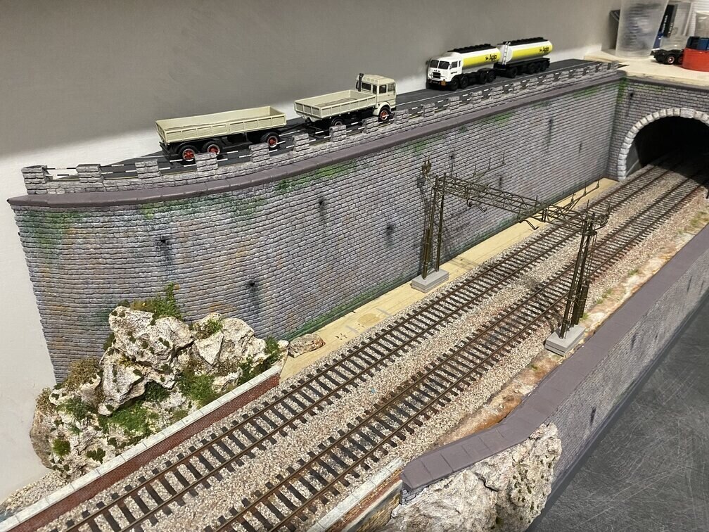

MessaggioInviato: venerdì 24 novembre 2023, 15:46
Bravo! La vegetazione sul muraglione la trovo molto azzeccata e ben riuscita. Anzi ti dico la verità è la prima volta che vedo così ben riprodotta la vegetazione sui muri (specie come disposizione). Come posa ti fermi, oppure pensi di espanderla anche verso il basso fino al suolo?
