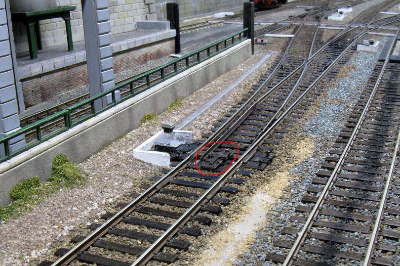

MessaggioInviato: giovedì 13 giugno 2024, 7:49
Messaggi: 1817
Scusa Marcello, scusa la mia ignoranza; cos'è questo elemento? Non si può eliminare?
2024-06-13_084339.jpg [ 157.26 KiB | Osservato 2887 volte ]
