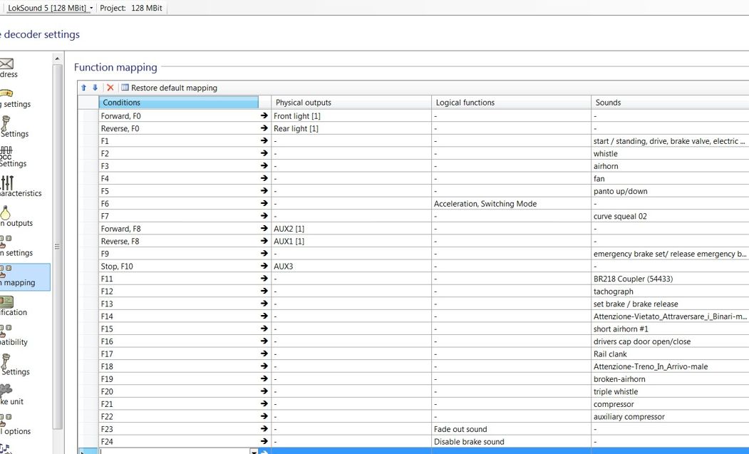

Tiziano, questa è la mappatura funzioni di una E.636 Lima Expert con installato un decoder LokSound 5 (non V5).
Come si vede le funzioni che comandano dei led (e non dei suoni) sono:
- F0 --> per le due uscite Front Light e Rear Light
- F8 --> per le due uscite Aux1 e Aux2 che accendono le luci rosse (Aux1 per le luci della CabA e Aux2 per quelle della CabB)
- F10 --> per l'uscita Aux3 che accende la luce nella CabA (questa l'ho aggiunta io).
Quindi l'accensione delle luci rosse sempre sulla CabA è dovuto, secondo me, alla non impostazione del verso di marcia per la F8 sulla quale è mappato genericamente Aux1.
Inserendo i due versi di marcia su F8 e mappando Aux2 su Reverse,F8 (con i valori indicati più su) si dovrebbero accendere le luci rosse anche sulla CabB (con marcia in avanti).
Roberto
