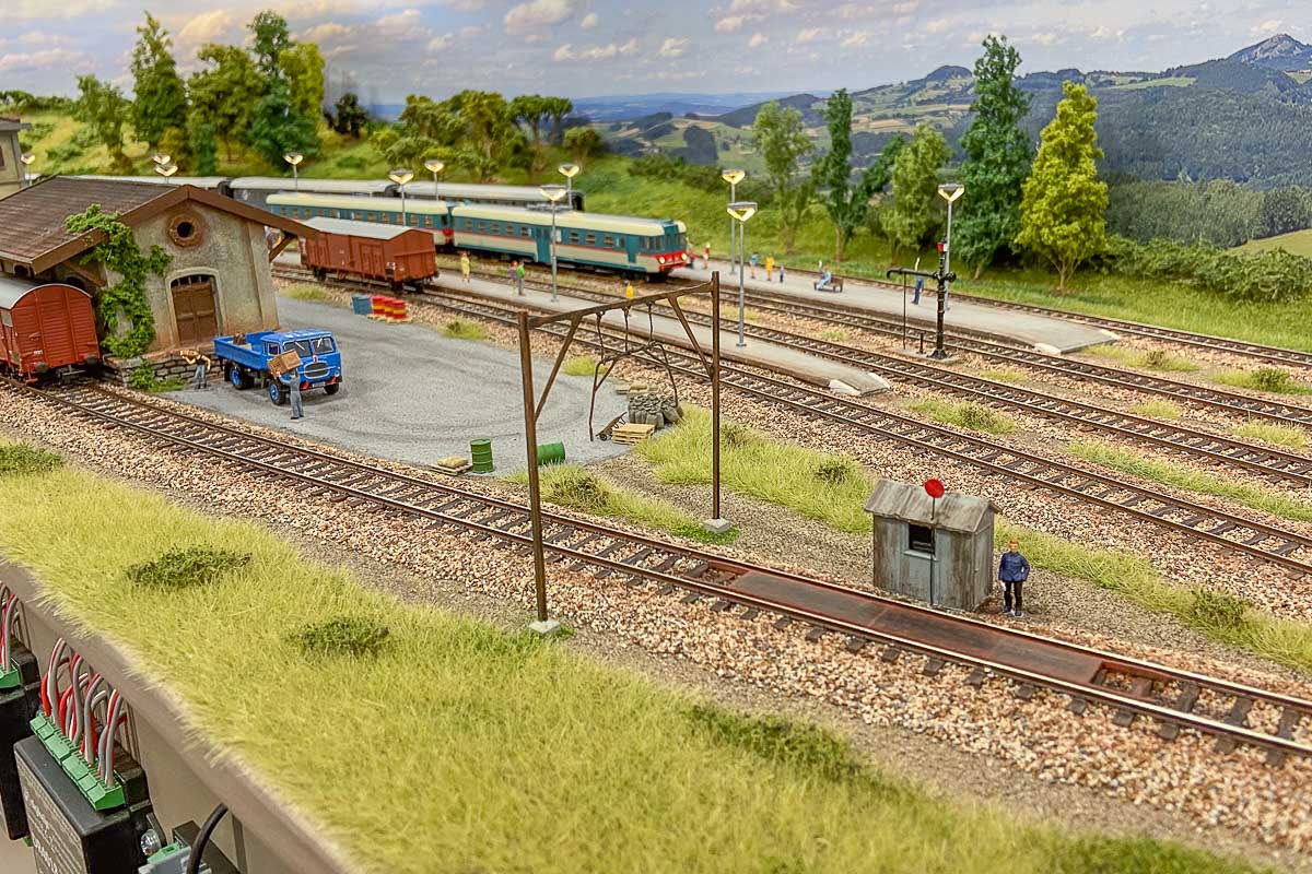

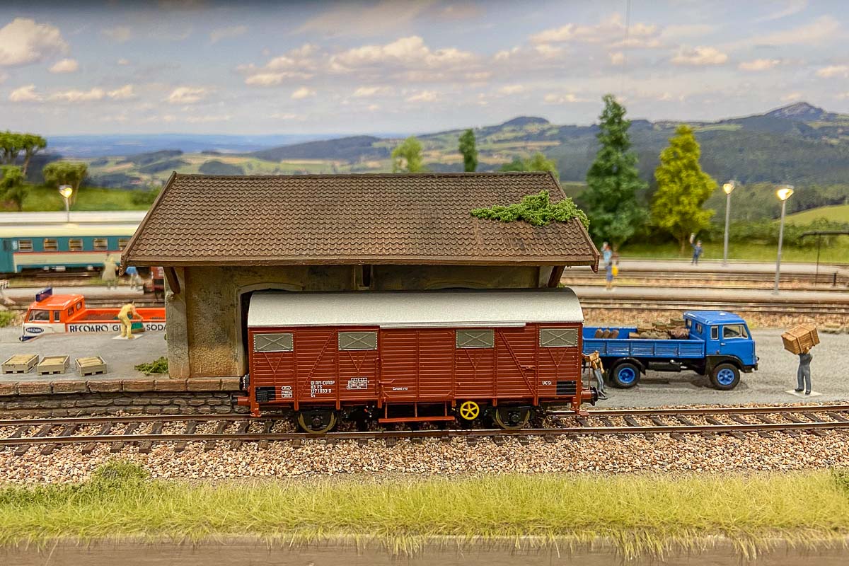

Buon pomeriggio.
Ho aggiunto altri dettagli alla stazione di Sorbole.
Staccionata FS, personaggi, veicoli, pesa e sagoma limite, serbatoio idrico, zona caricamento carbone, picchetti cdb, il nome della stazione, aiuole all’ingresso della stazione e altri ancora che potrete vedere nelle foto che allego…
:wink:
2024 10 15 - dettagli FS-1.jpg [ 270.71 KiB | Osservato 2492 volte ]
2024 10 15 - dettagli FS-2.jpg [ 249.1 KiB | Osservato 2492 volte ]
2024 10 15 - dettagli FS-3.jpg [ 257.26 KiB | Osservato 2492 volte ]
2024 10 15 - dettagli FS-4.jpg [ 262.17 KiB | Osservato 2492 volte ]
2024 10 15 - dettagli FS-5.jpg [ 278.01 KiB | Osservato 2492 volte ]
2024 10 15 - dettagli FS-6.jpg [ 246.02 KiB | Osservato 2492 volte ]
2024 10 15 - dettagli FS-7.jpg [ 266.42 KiB | Osservato 2492 volte ]
2024 10 15 - dettagli FS-8.jpg [ 289.67 KiB | Osservato 2492 volte ]
2024 10 15 - dettagli FS-9.jpg [ 272.89 KiB | Osservato 2492 volte ]
2024 10 15 - dettagli FS-10.jpg [ 284.65 KiB | Osservato 2492 volte ]
2024 10 15 - dettagli FS-11.jpg [ 266.34 KiB | Osservato 2492 volte ]

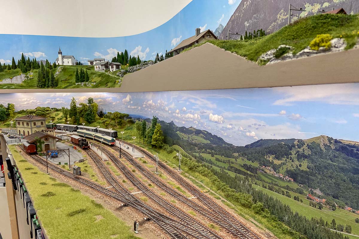

 Oggetto del messaggio: Re: PLASTICO: 4S
MessaggioInviato: martedì 15 ottobre 2024, 17:13
Messaggi: 2100
Località: Borgosesia (VC)
...altre immagini.
:wink:
2024 10 15 - dettagli FS-12.jpg [ 269.11 KiB | Osservato 2490 volte ]
2024 10 15 - dettagli FS-13.jpg [ 245.9 KiB | Osservato 2490 volte ]
2024 10 15 - dettagli FS-14.jpg [ 261.55 KiB | Osservato 2490 volte ]
2024 10 15 - dettagli FS-15.jpg [ 279.62 KiB | Osservato 2490 volte ]
2024 10 15 - dettagli FS-16.jpg [ 262.03 KiB | Osservato 2490 volte ]
2024 10 15 - dettagli FS-17.jpg [ 259.2 KiB | Osservato 2490 volte ]
2024 10 15 - dettagli FS-18.jpg [ 288.23 KiB | Osservato 2490 volte ]
2024 10 15 - dettagli FS-19.jpg [ 254.64 KiB | Osservato 2490 volte ]
2024 10 15 - dettagli FS-20.jpg [ 265.55 KiB | Osservato 2490 volte ]
2024 10 15 - dettagli FS-21.jpg [ 276.61 KiB | Osservato 2490 volte ]
2024 10 15 - dettagli FS-22.jpg [ 266.14 KiB | Osservato 2490 volte ]
MessaggioInviato: mercoledì 16 ottobre 2024, 7:48
Nome: Santino Toscano
Messaggi: 1972
Spettacolo puro!!!
MessaggioInviato: mercoledì 16 ottobre 2024, 8:08
Messaggi: 2859
Località: Bracciano (Roma)
Bravo Luca!!!
MessaggioInviato: mercoledì 16 ottobre 2024, 8:37
Messaggi: 2100
san_tino ha scritto:
Spettacolo puro!!!
Grazie Santino!
:wink:
MessaggioInviato: mercoledì 16 ottobre 2024, 8:39
Messaggi: 2100
lucaregoli ha scritto:
Bravo Luca!!!
Grazie Luca!
:wink:
MessaggioInviato: mercoledì 16 ottobre 2024, 9:00
Messaggi: 952
Piatto sempre più ricco, mi piacciono molto i segni lasciati sull'asfalto dagli pneumatici degli autocarri e la particolare cisterna dell'acqua simile a quella di Borgosesia.
Massimo
MessaggioInviato: mercoledì 16 ottobre 2024, 9:07
Messaggi: 2100
Massimo
Grazie Massimo!
:wink:
MessaggioInviato: mercoledì 16 ottobre 2024, 9:38
Nome: Elvino Ciccarese
Messaggi: 602
Località: VENTIMIGLIA
Sempre meglio Luca!
Bello Bello Bello!
Elvino
MessaggioInviato: mercoledì 16 ottobre 2024, 9:39
Messaggi: 2100
elvcic ha scritto:
Sempre meglio Luca!
Bello Bello Bello!
Elvino
Grazie Elvino!
:wink:
MessaggioInviato: venerdì 18 ottobre 2024, 11:14
Messaggi: 1122
E' proprio un bel vedere!!! Complimenti.
Luciano
MessaggioInviato: venerdì 18 ottobre 2024, 12:36
Messaggi: 2100
Luciano
Ti ringrazio Luciano.
I tuoi complimenti valgono doppio!!
:wink:
