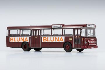

Tiro su questo interessante filetto, perchè stuzzicato dalle belle realizzazioni presenti, mi sono dedicato a realizzare un mio vecchio progetto, ovvero un filobus italiano, progetto che avevo dai tempi in cui facevo il volontario al MNT, ma che non ho mai realizzato.
La realizzazione del filobus mi spinto anche ad ambientarlo sul mio plastico freelance in H0m, ormai prossimo al completamento, su cui eseguirò prossimamente un breve spezzone di bifilare.
Ma venendo al nostro filobus, l'ho realizzato a partire da un Metrobus della VKmodelle, con carrozzeria tagliata, accorciata e ricombinata, stesso dicasi per il telaio e l'arredo interno, con aggiunta di particolari in plasticard.
Le aste e gli arrotolatori sono realizzate a partire dai pezzi in fusione fornitimi dalla CLM usati per il tram di Genova.
Verniciatura con colori Humbrol.
Prossimamente sostituirò i cerchi con i più adatti Trilex sempre della VK.
Ovviamente il mio filobus è un modello freelance, ispirato ai Piaggio dell'AMT e ai 2411 della STEL.

Tutto quello che vedo (anche quello in secondo piano... una cassa di 1099 che è diventata un po' "Fiat TIBB Libica" o sbaglio?) mi piace molto, essendo appassionato di filobus e di scartamento ridotto..!
Forse l'unica cosa che mi lascia un po' perplesso è la posizione della porta centrale, molto arretrata, di solito era più avanzata anche per "equilibrare" i percorso interni nel mezzo. Penso però che sia dovuto al lavoro di taglia e cuci dal mezzo originario.
La sostituzione coi i trilex nostrani sarà un tocco necessario!
In ogni caso ottimo lavoro.. beato te che trovi il tempo per autocotruire ed elaborare!!
 Oggetto del messaggio: Re: Fiat 418 De Simon ed altri autobus!
MessaggioInviato: mercoledì 2 aprile 2014, 14:48
Messaggi: 1107
Bravo Stanga-Tibb, si vede che parliamo la stessa lingua!
Quello che vedi sullo sfondo, che è il mio plastico EFE in corso di completamento, è proprio una 1099 italianizzata che ricorda una simil Diesel Fiat-Tibb della Cirenaica.
Ovviamente non l'ho solo colorata in castano e isabella, ma ho realizzato un nuovo imperiale con la marmitta e il ventilatore del 343 Roco, i carrelli sono stati allargati a 12 mm e resi a 2 assi, con nuove fiancate di disegno Tibb e altre modifiche.
E hai detto bene per il filobus, la porta centrale è nella posizione originaria, piuttosto arretrata, ma non l'ho spostata perchè rischiavo di indebolire enormemente la cassa, considerando che le estremità sono state tagliate e ricomposte e l'unica parte rimasta robusta è quella centrale; inoltre nella porta stessa ho dovuto ricavare i finestrini della fila inferiore.
D'altronde essendo un mezzo freelance è giusto accettare qualche piccola approssimazione; in ogni caso mi sono basato per i dettagli, come già detto prima, ai Piaggio di Genova, nello specifico il 2269, unico filobus sopravvissuto ancora di proprietà AMT e al 29 della STEL.
Lo stesso arredo interno, che costituisce elemento rinforzante, è stato riconfigurato, spostando il posto di guida a destra e posizionando a sinistra i sedili in senso longitudinale, con l'oblò a pavimento, tipico dei mezzi con guida a destra.
Aggiungo che i fanali sono stati spostati e realizzati in ottone, come in ottone sono gli specchietti, i tergi, i ganci di trattenuta delle aste, il castello delle aste, le aste stesse, salvo i pattini e le articolazioni già citate prima.
Per farti capire da dove sono partito, allego la foto del modello originario VKmodelle, da cui si capisce quanto poco è rimasto dell'originario...
I Trilex li ho ordinati, non appena arrivano effettuo il cambio!
Per il tempo, basta cercarlo e volerlo, anzi, il modellismo è la mia valvola di sfogo!
