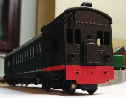

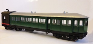

E la prima costruzione di sana pianta da zero, avevo già messo a punto le trasformazioni suggerite da Voi per le prede belliche, il materiale utilizzato è il plasticard, come prima prova ho voluto apposta verniciare a pennello per capire l'aderenza e consistenza dei colori :oops: non sempre i colori acrilici in commercio hanno dato soddisfazione :roll: i mancorrenti sono in ottone essendo corti non si alterano e più facili da lavorare, i tiranti sottoscocca sono in acciaio armonico. ora manca la motorizzazione vedremo di trovare qualcosa tra i rottami .....................

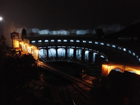

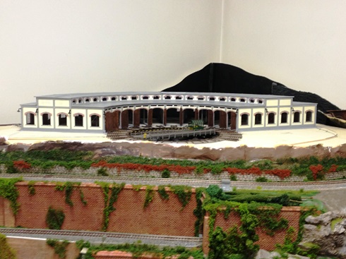

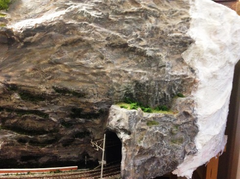

Non Avuto tempo da dedicare all'autocostruzione da anni eravamo impegnati con la mente in un lavoro più grande " il plastico di un caro amico" vedi foto, un plastico a 5 livelli che funziona in manuale - automatico, analogico - digitale................

La soddisfazione più grande cammina pure bene ( carrelli e motore Roco )...........

Ciao Valter,
un buon lavoro, ma senza offesa hai forse peccato di troppa velocità nella realizzazione, a scapito delle finiture, dell'arredo interno, di una possibile illuminazione, ecc ecc. E' il male di molti di noi, compreso il sottoscritto. Nel realizzare un modello perdiamo infinite ore e casomai non ne dedichiamo una decina in più nell'essere meticolosi ed esigenti con noi stessi. Frequentando il forum, cosi come leggendo tanti articoli nelle riviste del settore, ti sarai accorto che esistono veri modellisti, attentissimi al dettaglio, alla precisione, alla pulizia della loro opera, ed altri che, pur avendo buona mano, pensano che un facsimile abbozzato possa essere un " modello ". Personalmente casco un po' di qua e di là e le foto postate lo dimostrano, ma senz'altro le autocostruzioni che mi danno più soddisfazione sono quelle più verosimili,anche nel dettaglio, all'originale.
Attendo altri tuoi lavori, saluti,
Andrea Cavalli

Andrea, non ti preoccupare dalle foto mancano particolari, finestrini ed interni, ma ero ansioso di vedere se quello che avevo fatto funzionava su plastico o fosse una macchina da tenere in vetrina..... PS i posti a sedere, cabina, vetri sono tutti in realizzazione con calma......

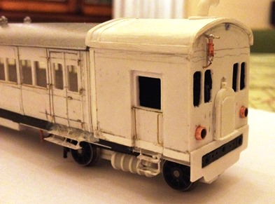

Ragazzi sono arrivato fin qui ditemi la vostra grazie............... :wink: :wink: e non siate cattivi :twisted: :twisted:
