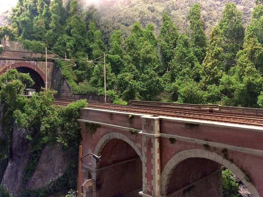

Nonostante il gran caldo che ci ha regalato quest'estate volge al termine la realizzazione della boscaglia nei pressi del Bosco Atro, lungo la parte di plastico dedicata al valico dei Giovi. Certo, niente di paragonabile a certi capolavori che si vedono anche qui sul forum, ma considerando che non ero alla ricerca di una grande perfezione e che la vegetazione è il mio tallone d'Achille, il risultato che ne è venuto fuori mi piace.
Fondamentalmente ho creato il terreno di base con carta di giornale sulla quale ho cosparso un’abbondante dose di Vinavil. Questo è servito a dare una prima consistenza al tutto ed è servito come base per uno strato di gesso dato a punta di pennello, per avere un effetto pseudoroccioso. Ho applicato le basi per gli alberi in polistirolo camuffandone le basi con aggiunta di gesso e ho aggiunto anche qualche sperone di roccia realizzato sempre in gesso colato dentro appositi stampi.
A questo punto ho colorato il terreno con tempera color marrone e la roccia con strati di tempera in tonalità di grigio diluito in più strati in modo da dare profondità. Una spolverata di turf della Heki (spugna tritata dalla consistenza molto fine) ha fatto da base erbosa al sottobosco arricchito poi con tappeti erbosi di varie marche e vari colori oltre a una buona dose di Mikroflor Heki, usato anche per “vestire” gli alberi, sempre Heki.

Le foto non sono un granché ma non avevo voglia di tirare fuori macchina fotografica e cavalletto… C'è ancora tanto da fare, specie a ridosso delle gallerie perché sono state ricoperte da poco per permettere agli operai FS di posare la catenaria (continua)

MessaggioInviato: lunedì 31 agosto 2015, 19:46
Messaggi: 5939
Vabbè, i complimenti sono vietati, ma qui :shock: :shock: :shock: :shock:
ca... sembrano foto vere!!!!Ma come cavolo fai?Hai veramente tanta passione è?
PS: Facciamo così, i complimenti sono vietati per tutti tranne che per Maestro Silvio Assi ok? :lol:

Non è facile da criticare uno che è decisamente molto migliore come me e -come sicuramente penso non solo io- che gioca nel "Champions League" degli fermodellisti dal mondo.
La settimana scorsa ho avuto il piacere da poter vedere il nuovo impianto del grande plasticista tedesca Josef Brandl prima della consegna alla cliente e prima della publicazione sulla rivista specializzata.
Era, come di consueto, fantastico da vedere un plastico di un livello per me assolutamente irragiungibile. Ma ho visto, che tu, Silvio, sei al stesso livello nella costruzione dei edifici, strade, posa dei binari, dettagli piccoli etc. dal Maestro tedesco. Per me è cosi, non ho detto solo per complimento.
L´ultimo parte del tuo plastico trovo fantastico, la linea a due binari ispirati dalla famosa linea dei Giovi, che si capisce subito, solo da guardare il viadotto caratteristico e il fondale. Un spettacolo l´ETR 450 sul viadotto!
E questo è la ragione perche nel mio opinione il tuo capolavoro merita alberi/boschi/cespugli con fogliame Silhouette (Mini-Natur). Dunque la soluzione ottime invece quella buona (Heki). Per esempio il tipo di fogliame "Filigranbüsche" (boschi filigrani) puoi ricevere in molti colori dei fogliame secondo la stagione. Puoi combinare qualche fogliame di tipo e stagione diverse per rendere non uniforme il bosco. E puoi trovare un colore di fogliame che non contrasta grande con il fondo (impossibile da fare senza "confine visibile", ma forse migliorabile).
L´altra cosa è il dettaglio dei fogliame Silhouette, che si vede anche nelle fotografie da vicino. E noi tutti sperano per un manuale, almeno una rivista speciale di TTM con fotografie di Benedetto da molto molto vicino per poter ammirare gli dettagli incredibili di Mi. Chiaravalle!
Secondo me, le coste dal materiale Silhouette invece di Heki non sono esagerato alto e la qualità la merita.
Cordiali saluti!
