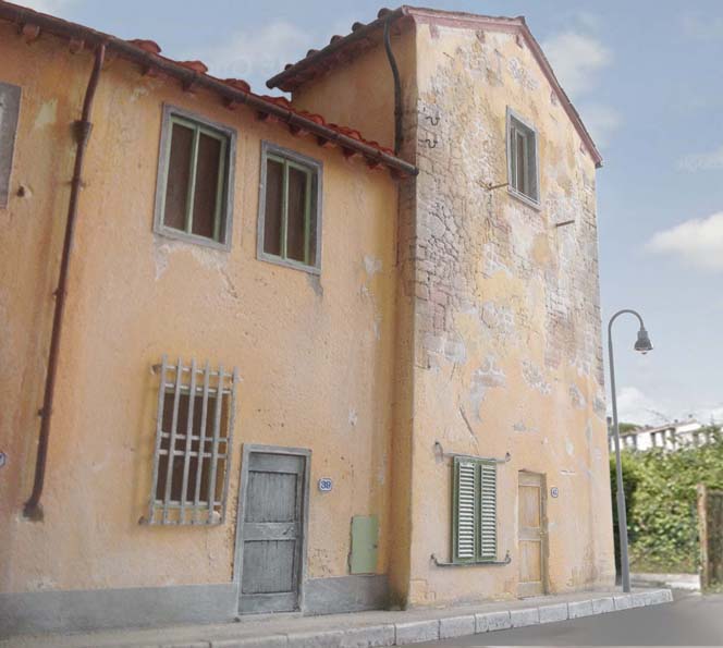

salvo s ha scritto:
Caz..peri!! Che lavoro eccezionale!
Sono sempre dall' avviso che la scala più grande aiuta nel riprodurre in modo netto e nitido dettagli meno apprezzabili in altre riproduzioni!
Bello, bello tutto! Potresti spiegare quali sono i passaggi per ottenere il muro perimetrale così? Magari la stessa tecnica è adattabile per la H0..
Complimentissimi!
La stessa tecnica è adattabile sicuramente in H0: Le scrostature come si vede sono pochi decimi di mm. Comunque la tecnica è tutto gesso inciso, poi faccio un secondo strato e lo gratto. Gli anni di formatura all'istituto d'arte certamente mi sono stati utili!

Salve, il caseggiato è pronto per essere ubicato sul modulo
Dario

Marcello, fattela venire la voglia, più siamo e meno forse, costerebbero i rotabili (beati teutonici). La S sarebbe la scala quasi perfetta, peccato sia la meno diffusa, forse negli USA qualcosa si trova.
Alessandro, chissà, per ora tempo="0" per fare questa scenetta ho impiegato due mesi!
