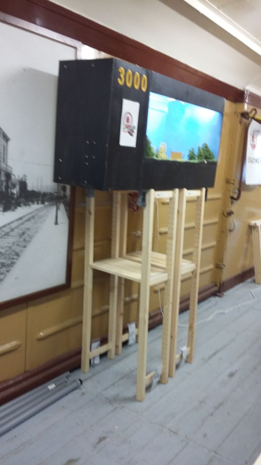

Continua la sperimentazione in ACAF.
Non ero molto soddisfatto delle zamper realizzate sul primo modulo.
Ora abbiamo scoperto che con elementi della libreria IVAR di Ikea e' possibile
realizzare a poco prezzo dei tavolinetti per tenere i vari moduli all'altezza giusta in maniera stabile.
Ovviamente ci sara' un tavolinetto ogni due moduli, in media: l'attuale e' solo una prova per definire le modifiche da fare alla struttura
PS chiedo venia per la qualita' delle foto
Antonello

MessaggioInviato: mercoledì 5 ottobre 2016, 19:15
Sembrano le foto che scatto io!!!
A me piace molto lavorare con materiale Ikea, però queste le trovo un po' troppo invedenti, e forse anche pesanti. Fare, ad esempio delle gambe come quelle che aveva fatto Andrea De Regis sul plastichetto di Castelpambiano, ad esempio, con ventature mobili, diagonali di runforzo, ripiegabili e fermate con dei semplici galletti. Ma Andrea saprà dirti meglio di me, ciò che ha fatto.
Fabrizio.

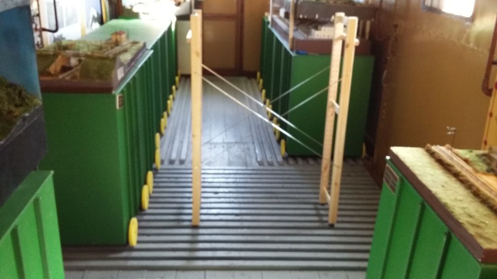

Questo e' il 'tavolino' che usano i cugini francesi.
Proseguendo nel test ho provato con successo le ventature di Ikea e potro' risparmiare un pianetto.
Sono aperto ad ogni suggerimento, Antonello

Continua la sperimentazione tenendo anche conto dei vostri suggerimenti.
Continuo ad utilizzare le due 'spalle' IVAR connesse fra di loro con le controventature della stessa serie e senza pianetti.
Su ciascuna spalla e' stato avvitato un listello verso l'esterno che fungera' da supporto ad una parete laterale del modulo.
Sulla spalla collegata alla parete esterna dell'ultimo modulo verra' realizzata una 'flangia' di accoppiamento con la stessa foratura del modulo.
Io e il telefonono non andiamo d'accordo nel non fare 'mosso' :D
Antonello
