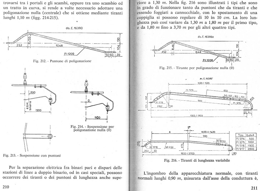

despx ha scritto:
Premetto che il plastico è veramente ben fatto e non voglio passare per il solito rompi ma....
sarbe.jpg [ 167.54 KiB | Osservato 14114 volte ]
Marcello (PT) ha scritto:
Tutto OK, i tiranti possono essere anche spingenti :D , è più raro trovarne ma ci sono, in situazioni particolari come potrebbe essere questa.
Marcello ha ragione e per chiarezza richiamo brevemente i concetti che regolano la poligonazione del filo di contatto nelle condizioni normali; in curva è realizzata con i bracci disposti all’esterno
e tiranti che tendono il filo verso l’esterno mentre in rettilineo l’andamento a zig zag è ottenuto alternando i bracci esterno/interno sempre con tiranti che tendono il filo.
I casi particolari cui fa riferimento Marcello sono quando l’interlinea di 2 binari adiacenti non consente di ottenere la poligonazione con le normali modalità e questo, oltre ad altre situazioni, si ha
quando i binari convergono in uno scambio o in un incrocio ed è allora previsto, per ottenere la poligonazione del filo di contatto che i tiranti possano assumere la funzione di puntoni.
Il riferimento per la stesura della linea aerea di Sarbedo è stato il testo “La costruzione e la messa in esercizio delle condutture di contatto 3000 V corrente continua”,
e la fig.219 di pag. 213 descrive questa situazione particolare. le altre pagine riportano le possibili configurazioni di tiranti/puntoni.
p 208 209 w.jpg [ 158.01 KiB | Osservato 14114 volte ]
er
p 210 211 w.jpg [ 184.39 KiB | Osservato 14114 volte ]
p 212 213.w.jpg [ 162.96 KiB | Osservato 14114 volte ]
Tz ha scritto:
e se ne vedono molti altri nel plastico, di braccetti di poligonazione che spingono invece di tirare... .
Certamente, questo è stato necessario per quanto menzionato sopra!
Anche la configurazione a tiranti/puntoni sovrapposti può essere utilizzata, come avviene nella realtà.
Ma per il mio sistema di tesatura e come si vede dalla foto sotto, l'utilizzo è stato possibile solo in
presenza di curve molto larghe e quindi con poco tiro laterale.
E' da notare che questa sospensione è soggetta al tiro di 2 funi e in curve più strette ho riscontrato dopo parecchio tempo cedimenti di bracci utilizzati in questo modo.
P1090435.jpg [ 165.31 KiB | Osservato 14114 volte ]
Aggiungo questa ultriore nota: su un totale di 272 sospensioni sostenute da 161 pali (84 semplici M26 –
15 semplici M8a – 62 multipli M30 / M29b - 2 cavallotti – 4 portali doppi e 2 singoli)
ci sono 4 sospensioni su 2 portali a doppio binario che montati per essere utilizzati in una certa direzione, in corso d’opera ne ho cambiato l’orientamento per cui i tiranti sono diventati puntoni e
quindi poco pertinenti rispetto alla nuova collocazione.
In quel momento a portali finiti e dipinti e sopratutto dopo una potente dose di costruzione pali non me la sono sentita di rimediare girando i bracci di sospensione.
P1090428.jpg [ 168.57 KiB | Osservato 14114 volte ]
Un saluto tutti con la speranza di essere stato sufficientemente chiaro,
beppe

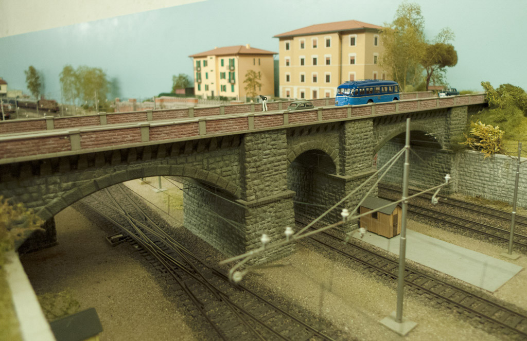

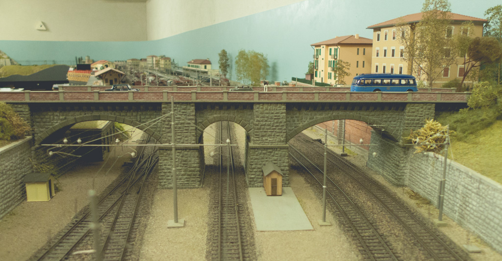

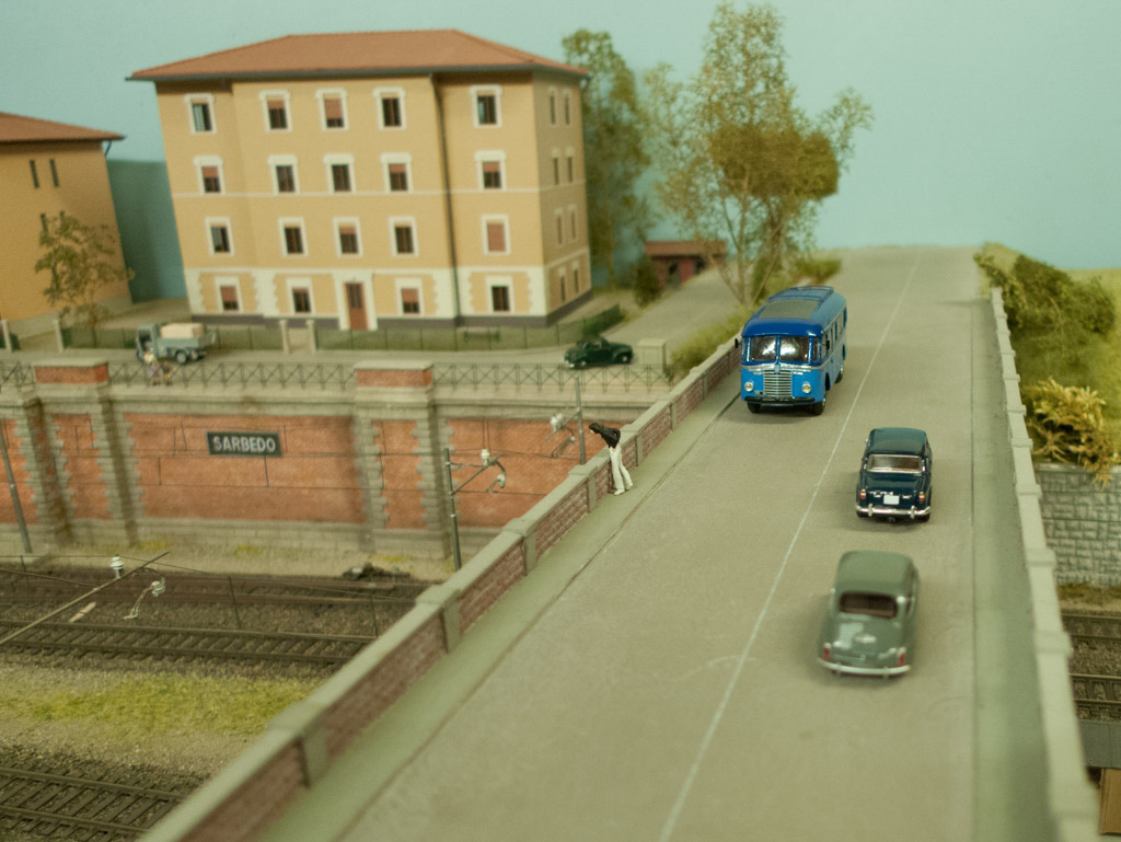

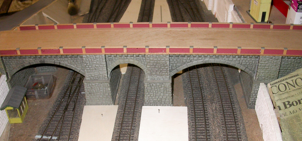

gigi53 ha scritto:
Il ponte stradale in pietra è una tua creazione o si tratta di un prodotto commerciale ?
Luigi Cesana
Rispondo solo ora perchè ho cercato quelle poche istantanee fatte in work in progress (poche!).
Il ponte in questione è l'articolo POLA H0 621, ecco come è originariamente proposto.
Commento file: confezione POLA H0 621
P1090614 a-1.jpg [ 210.44 KiB | Osservato 13297 volte ]
Ho acquistato 2 confezioni perchè le mie esigenze erano di scavalcare 1 linea ferroviaria a doppio binario, un tronchino di sosta e i binari di entrata allo scalo merci.
L'arco centrale più stretto è stato costruito con i pezzi di risulta del modello presenti in varie quantità per adattare il manufatto a più situazioni.
Sono intervenuto eliminando gli elementi che secondo me caratterizzavano il ponte in stile teutonico rendendolo più pulito più razionale.
In particolare le faccie superiori dei pilastroni e il parapetto.
Eccolo dopo le modifiche e posizionato dove previsto.
Commento file: il ponte dopo gli interventi.
DSCN1968 a-1.jpg [ 212.57 KiB | Osservato 13297 volte ]
DSCN1966-1-2.jpg [ 231.55 KiB | Osservato 13297 volte ]
Inserito nel contesto e sempre con ancora qualche interveno di rifinitura.
P1090621-1-1.jpg [ 229.55 KiB | Osservato 13297 volte ]
P1090623-1-1.jpg [ 200.57 KiB | Osservato 13297 volte ]
Commento file: transiti in epoca III^
P1090627-1-1.jpg [ 174.33 KiB | Osservato 13297 volte ]
Se ti servono altre informazioni...
Saluti da Sarbedo,
beppe sartori
