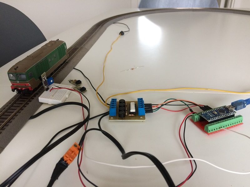

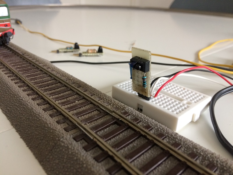

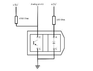

Marcello,
guarda anche questo componente, il TCRT5000. E' un TX/RX in un unico case che sto sperimentando come sensore puntuale di posizione.
Funziona bene, lo schema è veramente semplice. In foto vedi gli esperimenti che sto facendo con Arduino+Rocrail, ho cercato la regolazine della luninosità in modo che il rotabile in transito possa essere riconosciuto.
Tieni presente che la livrea conta abbastanza, le loco chiare vanno molto meglio...
