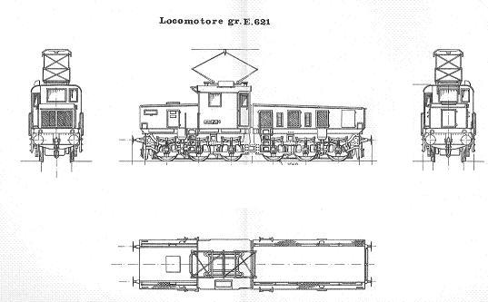

Rifacimento vecchio progetto ....
disegno e621.jpg [ 46.17 KiB | Osservato 9626 volte ]

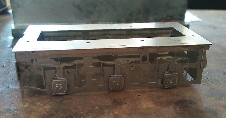

prime prove di assemblaggio

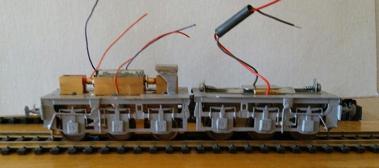

work in progress.....
tre.jpg [ 45.17 KiB | Osservato 8823 volte ]

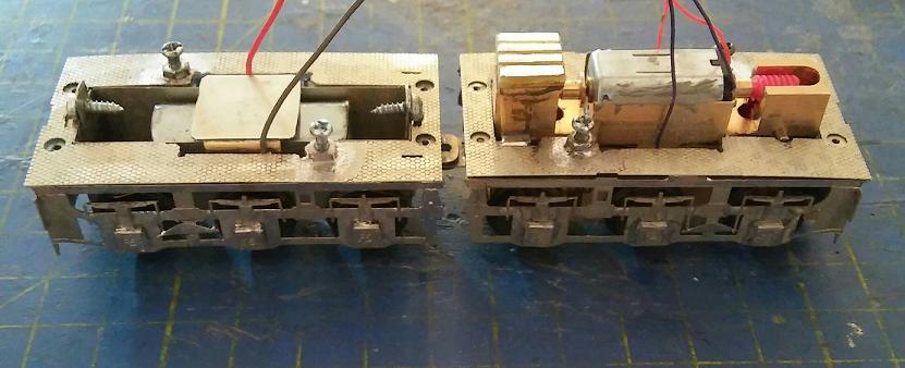

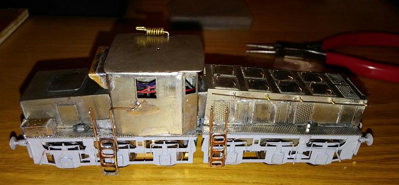

carrouno.jpg [ 57.44 KiB | Osservato 8532 volte ]
carrodue.jpg [ 49.42 KiB | Osservato 8532 volte ]
carrotre.jpg [ 47.91 KiB | Osservato 8532 volte ]
ah, fatele le critiche eh? sono sempre ben accette ...........

Se posso avanzare una osservazione direi che la saldatura non è all'altezza della buona fattura della lastrina fotoincisa. :wink:

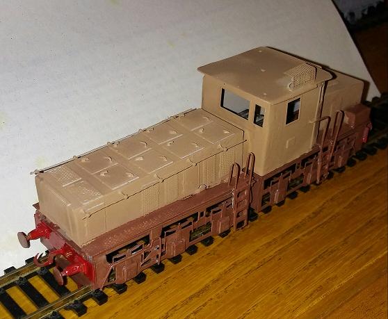

si prosegue ..................
20180503_121249-1.jpg [ 40.39 KiB | Osservato 8379 volte ]
20180503_120953-1.jpg [ 50.21 KiB | Osservato 8379 volte ]

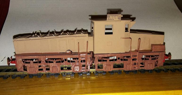

https://youtu.be/endSiggEyRs
Buone prove di trazione.Ora manca un buon invecchiamento e qualche aggiuntivo sempre in autodafé

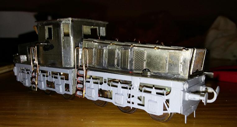

e621fs.jpg [ 40.39 KiB | Osservato 8031 volte ]
alla prossima..................................
