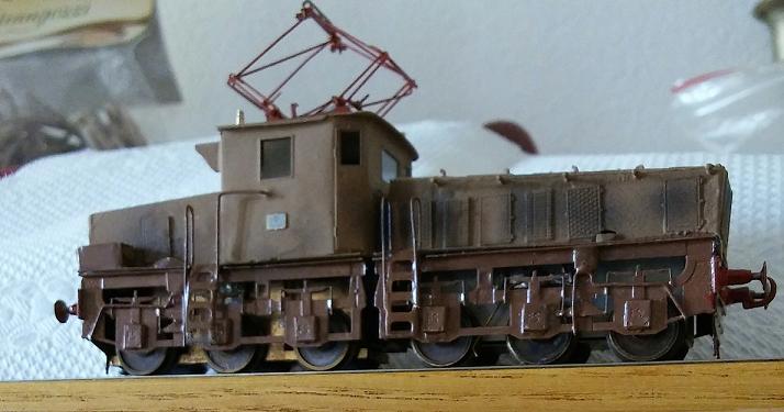

Rifacimento vecchio progetto ....
disegno e621.jpg [ 46.17 KiB | Osservato 9525 volte ]
:arrow: :arrow: :arrow:

ultimati disegni .........pronti per fotoincisione:
studio E621.jpg [ 48.24 KiB | Osservato 9266 volte ]

prime prove di assemblaggio
uno.jpg [ 37.27 KiB | Osservato 9049 volte ]

...........interessante e coinvolgente, ma l'occhio per saldare in squadra.a.a.a.........??? Credo che ci vuole TANTA, TANTA, TANTA PAZIENZA!!!

hai ragione Velimir....... cosi va meglio?
rifacimento.jpg [ 120.27 KiB | Osservato 8876 volte ]

work in progress.....
tre.jpg [ 45.17 KiB | Osservato 8722 volte ]

i lavori procedono con calma...........
20180424_182249-1.jpg [ 34.39 KiB | Osservato 8627 volte ]

Con le prove, stai andando bene, fossi in te, mi fermerei qui, :wink:
a riflettere e a fare la cassa per benino, mi raccomando!

Hai ragione Torrino, sembra facile invece é pieno di insidie velenose ......... comunque piano piano si procede ..... adesso pero' si impone una nuova sosta di ....... controlli (dopo alcuni giorni che non ci metti mano, quando lo riguardi trovi tutto quello che non va...... :lol: :lol: :lol: :lol: )
carrouno.jpg [ 57.44 KiB | Osservato 8431 volte ]
carrodue.jpg [ 49.42 KiB | Osservato 8431 volte ]
carrotre.jpg [ 47.91 KiB | Osservato 8431 volte ]
ah, fatele le critiche eh? sono sempre ben accette ...........

Se posso avanzare una osservazione direi che la saldatura non è all'altezza della buona fattura della lastrina fotoincisa. :wink:

si prosegue ..................
20180503_121249-1.jpg [ 40.39 KiB | Osservato 8278 volte ]
20180503_120953-1.jpg [ 50.21 KiB | Osservato 8278 volte ]

Buone prove di trazione.Ora manca un buon invecchiamento e qualche aggiuntivo sempre in autodafé

e621fs.jpg [ 40.39 KiB | Osservato 7930 volte ]
alla prossima..................................
