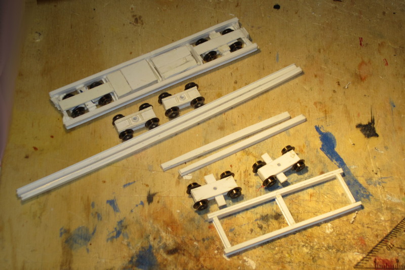

Compatibilmente con i tempi di asciugatura della colla, i lavori proseguono.
Telaio di un Rollwagen "super corto" e i suoi carrelli fatti, preparati i longheroni di quello extralungo, i suoi carrelli sono due Rollbock* mai finiti.
Commento file: Tre Rollwagen di tre tipi in tre stati di avanzamento lavori
RollwagenLavori1.JPG [ 115.83 KiB | Osservato 9939 volte ]
Incollando il profilo a C su una piattina di plasticard si aumenta di molto la rigidità: con sei o sette traversi e con tutti i riquadri tranne quellli dei carrelli irrigiditi con una X di plastica incollata dentro non dovrebbero esserci troppi problemi. Cosa farò poi non so, forse un secondo extralungo, mentre i super corti dovrebbero rimanere solo due.
Sui super corti penso di usare un gancio modellistico su una testata ciascuno e unire la coppia con una barra intercambiabile (un Shimms o certe cisterne ne richiedono una cortissima, un Rils o un Sgns una più lunga.
Dubito di comprarne mai uno (dovrebbe essere un'occasionissima), i super corti teoricamnte potrebbero trasferire anche i carri snodati tipo Sdggmrs, un Rollwagen sotto ogni carrello... :lol:
*non ha senso avere due sistemi diversi e i carrellini Bemo non hanno un costo tale da giustificare l'autocostruzione.

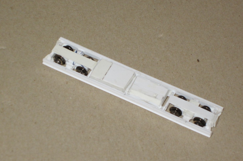

Ho assemblato il primo dei due Rollwagen super-corti, adatti a trasportare carri a carrelli. Dato che vanno usati in coppia, da una parte ci metterò la "campana" per la barra di trazione rigida, dall'altra un gancio Bemo. Il carro trasportato in genere non sporge dal lato dell'aggancio normale.
