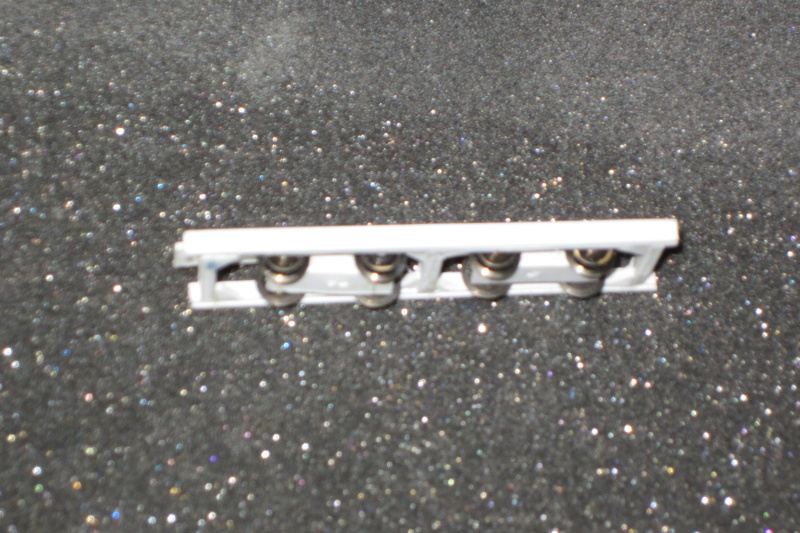

MessaggioInviato: sabato 5 settembre 2020, 9:28
Messaggi: 6877
Ho assemblato il primo dei due Rollwagen super-corti, adatti a trasportare carri a carrelli. Dato che vanno usati in coppia, da una parte ci metterò la "campana" per la barra di trazione rigida, dall'altra un gancio Bemo. Il carro trasportato in genere non sporge dal lato dell'aggancio normale.

 Oggetto del messaggio: Re: Rollbock & Rollwagen
MessaggioInviato: lunedì 7 settembre 2020, 9:37
Messaggi: 573
bel lavoretto complimenti
MessaggioInviato: giovedì 10 settembre 2020, 21:09
Messaggi: 6877
Il super-lungo non è realizzabile: quello che ho fatto si è imbarcato come una banana! :evil:
I carri a passo lungo come i Hbillns si possono però portare anche con due Rollwagen super-corti.
Non so se riesco a dividere il super-lungo in due (teoricamente si può) o solo ad accorciarlo per fare uno di lunghezza standard. :roll: :?
MessaggioInviato: venerdì 20 novembre 2020, 8:16
Messaggi: 6877
Sono riuscito a dividere in due il Rollwagen super-lungo: era il doppio di un super-corto, quindi il recupero è fattibile. Ora bisogna però spostare alcuni traversi per farci stare i carrelli :roll:

Forse sto scrivendo troppo presto, ma ho trovato come "sbananare" i Rollwagen standard (il problema non c'è coi super-corti, forse perchè troppo corti per incurvarsi): ci incollo due diverse strisce di plasticard sopra e sotto i longheroni principali. Dovrebbe irrigidirli anche in verticale.
Speriamo... Ne potrò essere sicuro la prossima settimana: quegli incollaggi vanno lasciati letteralmente stagionare, manco fossero un prosciutto crudo o una forma di parmigiano! :?
MessaggioInviato: domenica 7 febbraio 2021, 15:31
Messaggi: 6877
Pare che il Rollwagen standard si sia sbananato, fatto le prove col righello.
Quindi per quella deformazione basta incollare una fettuccia di plasticard da 0,5 sopra il profilato e una sotto (se l'altezza sopra è giusta, una da 1 sotto). Mentre per evitare la deformazione laterale basta incollare il profilo a C con una listella di plasticard da 1: infatti quella deformazione non c'è stata, dato che il doppio spessore ho dovuto farlo da subito per accompagnare i miei Rollwagen ai Liliput.
I super corti non presentano il problema, ma di quelli mi faccio solo quattro unità e solamente se mi avanza plastica ne faccio una quinta per trasportare carri speciali mettendola fra altri due (infatti i super corti avranno da un lato la forcella per la barra e dall'altra un gancio modellistico, il quinto avrà solo la forcella per la barra). Cosa teorica, perchè avrei solo un Lails Electrotren che richiederebbe questo artificio.
