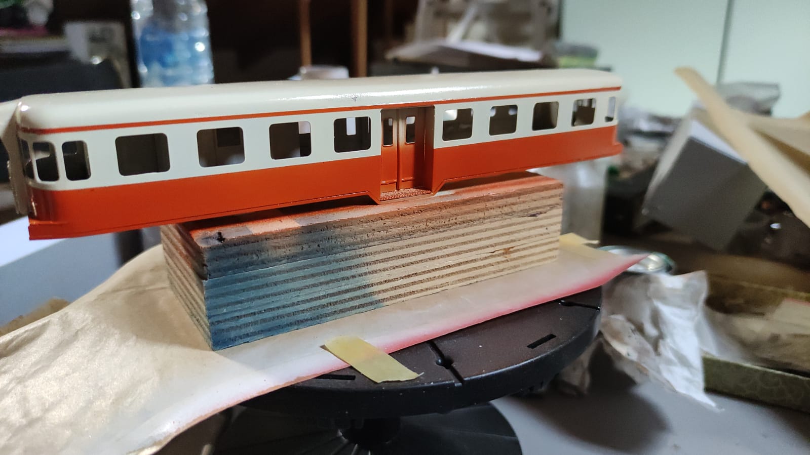

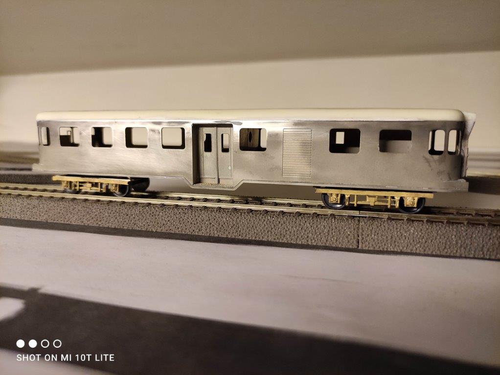

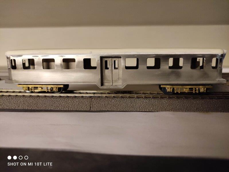

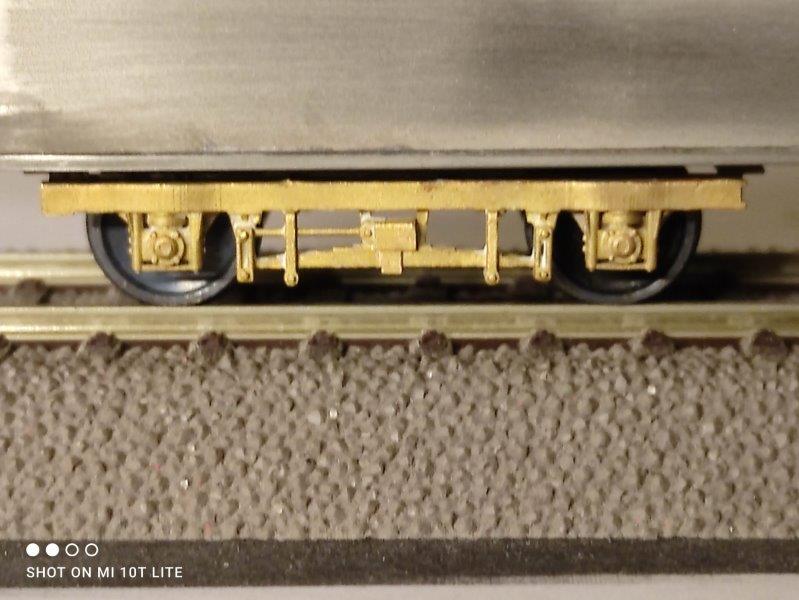

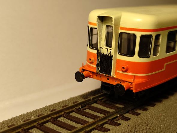

Iniziamo ad avere qualcosa di presentabile grazie anche a chi mi ha dato una mano con disegni in 3D.
Siamo al montaggio del prototipo , su cui fare le ultime verifiche.
Si tratta delle rimorchiate Breda caratteristiche della Brescia Edolo sia nella versione passeggeri che in quella con vano bagagliaio/postale.
C'è ancora abbastanza da fare , ma si tratta di dettagli...Il sottocassa e gli interni ci sono già , adesso toccherà la prova di verniciatura nei canonici colori crema- arancio.
Tra l'altro , qualcuno ha foto o notizie da cui si desumono le marcature e l'evoluzione dei gruppi ottici?
Vi terrò aggiornati ...e coma la solito graditele osservazioni.

Prova di colore....i colori mi sono stati forniti da due appassionati bresciani e sono quelli originali , la luce che illumina il modello è quella naturale , non il sole pieno ma nemmeno lampade. Ora a me , il giallo pare un pò troppo tenue ,soprattutto vedendo anche le varie foto di cui sono stato corredato. A voi come sembra?

Ciao effettivamente i colori non ridanno l'aspetto, se sono gli originali come dici tu probabilmente non restituiscono la stessa resa ottica ridotti in scala io farei delle prove, di solito mi faccio io i colori e ci prendo sempre, la mia tecnica e quella di avere un colore più chiaro e uno più scuro e mescolando delle gocce ottengo la proporzione, nel caso della tua carrozza se posso permettermi virerei il rosso che già è ottimo su una tonalità arancione mentre nel beje aggiungerei qualche goccia di giallo, ho visto inoltre che hai dato il lucido, anche quello contribuisce a renedere i colori piùà chiari, poi come si dice non è bello cioò che bello ma è bello cio che piace contento tu contenti tutti e complimenti per l'esecuzione della carrozza molto bella e ben fatta.

non farei molto affidamento sulla fotografia. Dipende tantissimo dalla sorgente di luce in cui il modello è stato fotografato.
Un esempio: fotografare al mattino o al tramonto non garantisce l'assoluta fedeltà dei colori, figurarsi con luci artificiali.

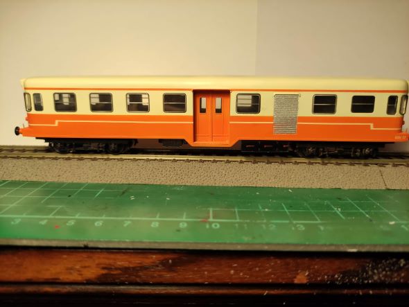

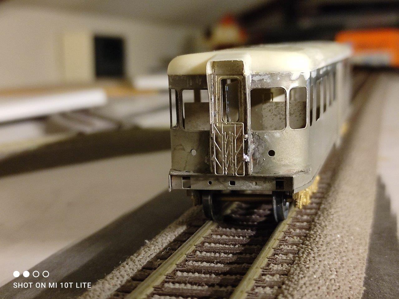

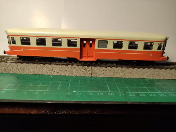

Ecco le rimorchiate Breda della Brescia Edolo o SNFT. I modelli sono stati costruiti e progettati da me con l'aiuto di due amici modellisti della zona che mi hanno procurato disegni e una miriade di foto. Mancano solo le ghiere dei fari , ma il resto è a posto. Sono in fotoincisione ( cassa e telaio ) resina da prototipazione ( tetto ) fusioni di bronzo per le fiancate dei carrelli e i respingenti...e tante ore di lavoro. Sono dotate di timoni nEM Symoba e con il CNE costruito da PS model costituiscono il convoglio iconico delle SNFT.
