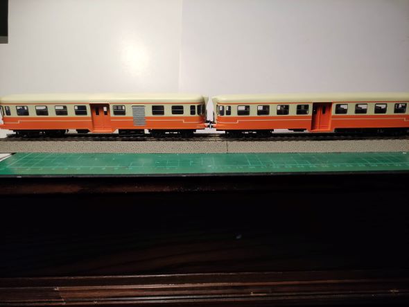

 Oggetto del messaggio: Re: Rimorchiate Breda SNFT...
MessaggioInviato: sabato 15 ottobre 2022, 16:40
Il breve è diventato....lungo... :lol: :lol: :lol: :lol:
Ecco le rimorchiate Breda della Brescia Edolo o SNFT. I modelli sono stati costruiti e progettati da me con l'aiuto di due amici modellisti della zona che mi hanno procurato disegni e una miriade di foto. Mancano solo le ghiere dei fari , ma il resto è a posto. Sono in fotoincisione ( cassa e telaio ) resina da prototipazione ( tetto ) fusioni di bronzo per le fiancate dei carrelli e i respingenti...e tante ore di lavoro. Sono dotate di timoni nEM Symoba e con il CNE costruito da PS model costituiscono il convoglio iconico delle SNFT.
