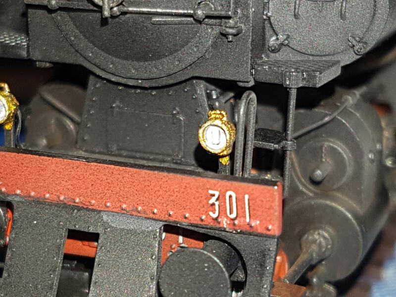

Dovrebbero essere infilati sui guida luce che sporgono dal pancone; sulla 273 sono usciti semplicemente tirando.
Li ho ridimensionati e rimessi a posto.

L'effetto è eccellente, Modeller (Giuseppe?).
Cè modo di affinare ancora il supporto verticale?
Quest'ultimo è il solo condotto luce, oppure ha ancora una "camicia" opaca?

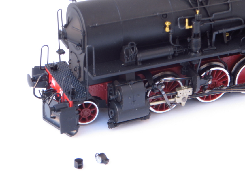

Buonasera, i fanali sono quelli del modello HR modificati: ho semplicemente limato via la plastica fino dove era
possibile, senza toccare i due guida luce. Avrei potuto ridurre anche questi, ad esempio fino a mm. 0,8x0,8,
e sopra infilare due fanalini in scala, ovviamente da autocostruire. I guida luce. opportunamente verniciati,
sarebbero stati i supporti, anche abbastanza accettabili per 1:87...
Non lo ho fatto perchè avevo già speso tanto tempo a fare le modifiche alla carrozzeria della loco.
Saluti.

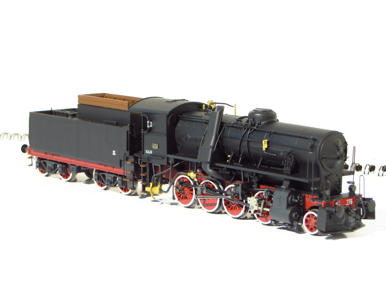

Per Modeller:ma se volessi fare la modifica sulla 273,ci andrebbero quelli a petrolio,prendendoli da qualche ditta artigiana??

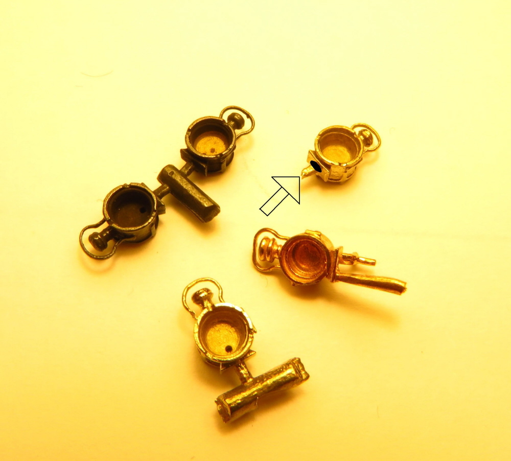

Buondì Dario, si può fare senz'altro. Su quelli che adopero io, per esempio, basta eliminare la spina di
fissaggio e fare un foro da mm. 1,5 circa per fare passare il guida luce, e ci si infila il fanale.
