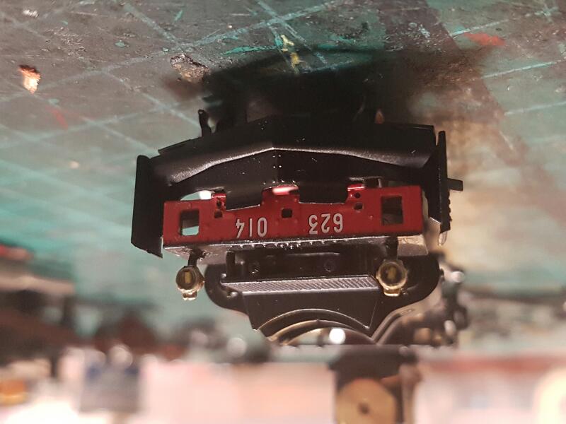

io sulle mie locomotive installo i fanali elettrici cori con microled, i buchi sui praticabili li "tappo" con pezzi di plastica e stucco, per quanto possibile per il collegamento elettrico sfrutto le piastrine originali che sono anche munite di resistenze , almeno o sulle oskar, sulle rivarossi non ricordo se la piastrina dei led ha le resistenze o meno ma mal che vada si sostituisce la originale con un pezzetto di vetronite con installata la resistenza opportuna(non capisco perché ma la foto me la carica capovolta)
rps20170322_220901.jpg [ 51.5 KiB | Osservato 7429 volte ]
