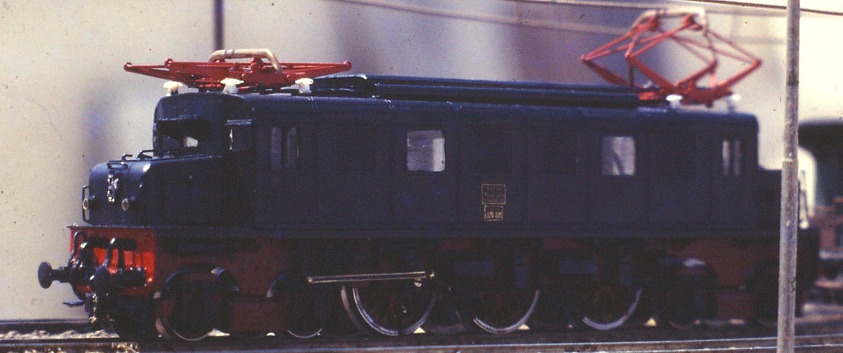

e326 nera.jpg [ 66.1 KiB | Osservato 6770 volte ]
e.326.001 NERA

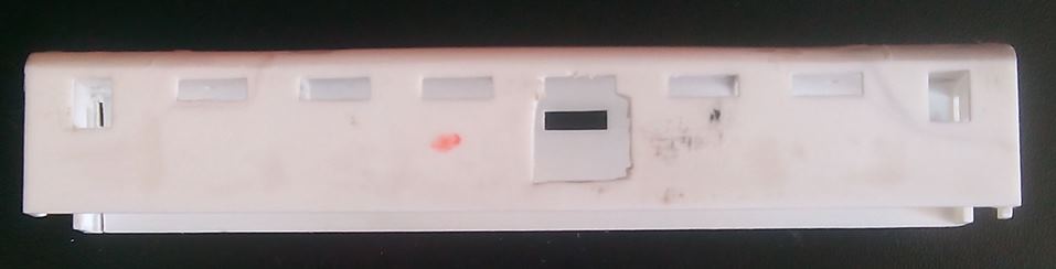

In attesa delle fotoincisioni, opero sulle plastiche:
cassa fase 1 res.jpg [ 24.68 KiB | Osservato 6994 volte ]

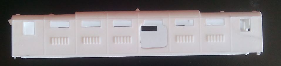

Asportato il portellone con le prese d'aria a orecchie (utili per altre elaborazioni)
cassa fase 2 res.jpg [ 24.24 KiB | Osservato 6994 volte ]
spianatura prese d'aria, modanature, cornici finestrini e sul frontale anche delle visiere

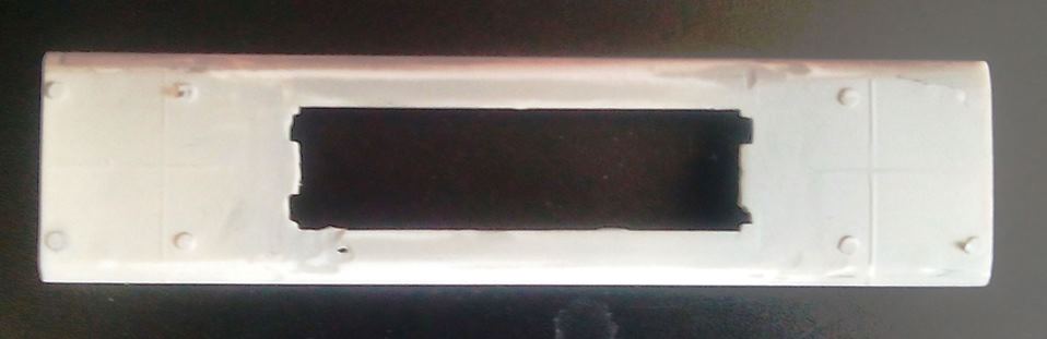

cassa tetto res.jpg [ 31.14 KiB | Osservato 6994 volte ]
spianatura della parte centrale del tetto

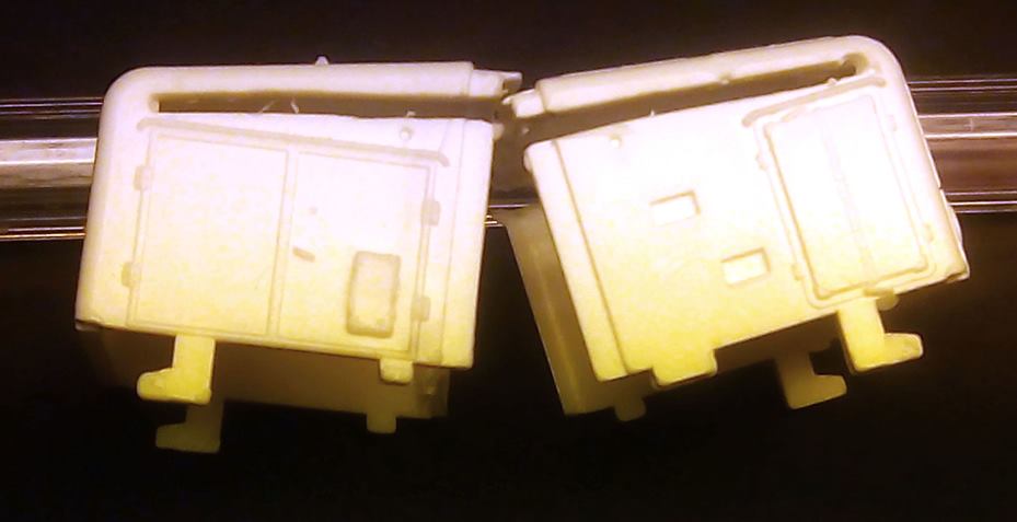

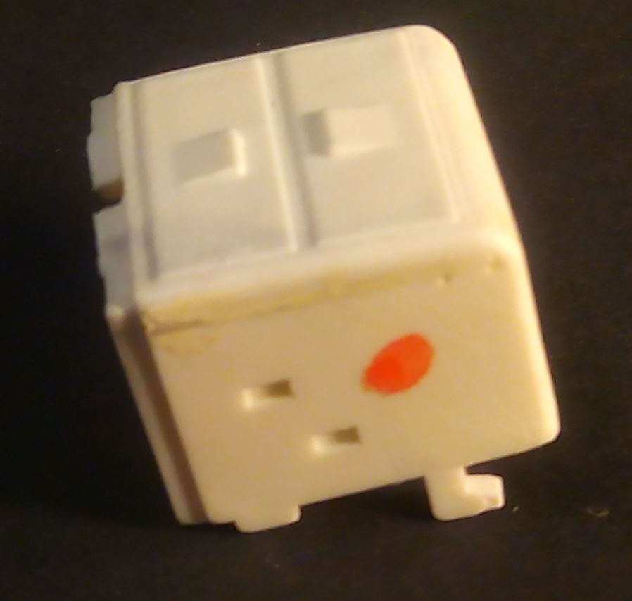

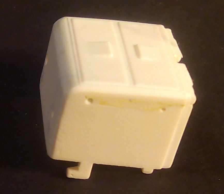

modifica agli avancorpi: sono leggermente piu alti nella parte posteriore, quella a contatto con la cassa, mentre nella parte anteriore sono corretti.
per abbassare la parte posteriore (circa 1.2 mm) effettuo un taglio con un disco abrasivo fino quasi alla fine, asportando la qiuantita di materiale necessario.
avancorpi res.jpg [ 43.77 KiB | Osservato 6768 volte ]
Dopodiche incollo facendo perno sulla parte anteriore. Rifinisco con stucco e carteggio leggero.
avancorpi modificati res (2).jpg [ 45.87 KiB | Osservato 6768 volte ]
avancorpi modificati res.jpg [ 40.63 KiB | Osservato 6768 volte ]

si gli avancorpi sono quelli originali LM. Ovviamente gli sportelli saranno modificati cosi come la posizione dei fanali che devono essere posizionati piu in alto
la qualità delle foto è quella che è, ma ti assicuro che è venuto un buon lavoro. Si incolla molto bene. Con il milliput bianco si stucca e si carteggia.

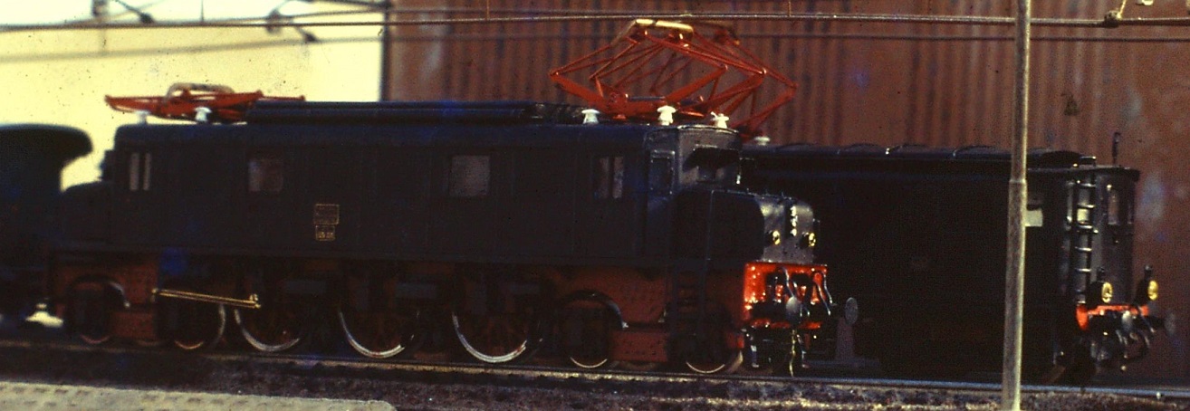

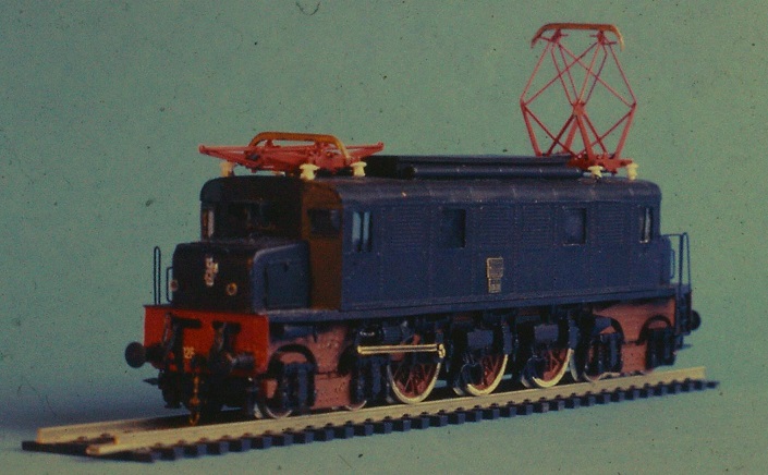

Salve giusegeg, tempo fa (oltre 30 anni fa) ne costruii uno in ottone con fotoincisione casereccia, ma ben eseguita, che mi diede grandi soddisfazioni. Allora dovetti ricorrere agli elementi di motorizzazione e di scala RR, con un rapporto di riduzione che era a metà strada tra la 1:80 e 1:87. Posto qualche foto e scusate se la qualità non è eccelsa, dati i tempi e i mezzi di allora...

complimenti claudio50! bel lavoro!
dalle griglie sulla fiancata noto che hai fatto la versione riveduta e corretta!
Mi fai anche una foto dell'altra fiancata per favore? vorrei vedere la disposizione delle griglie e capire se ho interpretato bene i disegni e le foto d'epoca. Dovrebbero esser diverse, vero?

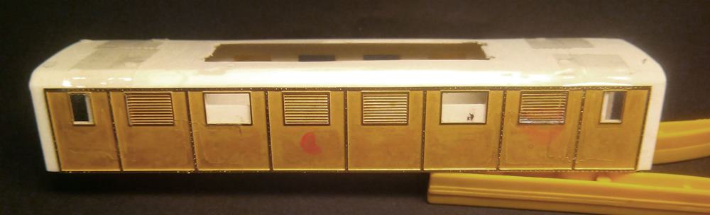

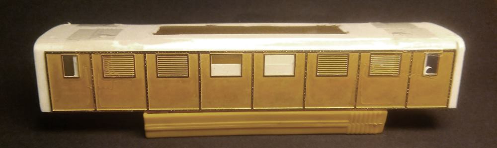

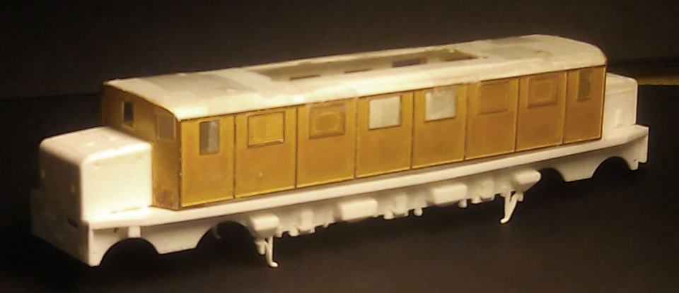

prove di montaggio delle fincate della cassa
Se condo i disegni e le foto che ho, le fiancate sono così:
FIANCO LATO COMPRESSORE
prova cassa 1 res.jpg [ 40.82 KiB | Osservato 6451 volte ]
FIANCO LATO OPPOSTO COMPRESSORE (4 SABBIERE)
prova cassa 2 res.jpg [ 40.34 KiB | Osservato 6451 volte ]
 Oggetto del messaggio: Re: e326 in tutte le salse
MessaggioInviato: martedì 25 aprile 2017, 22:38
Iscritto il: martedì 24 novembre 2015, 1:11
Messaggi: 77
salve a tutti
cassa completata
cassa completa res.jpg [ 39.93 KiB | Osservato 6318 volte ]
