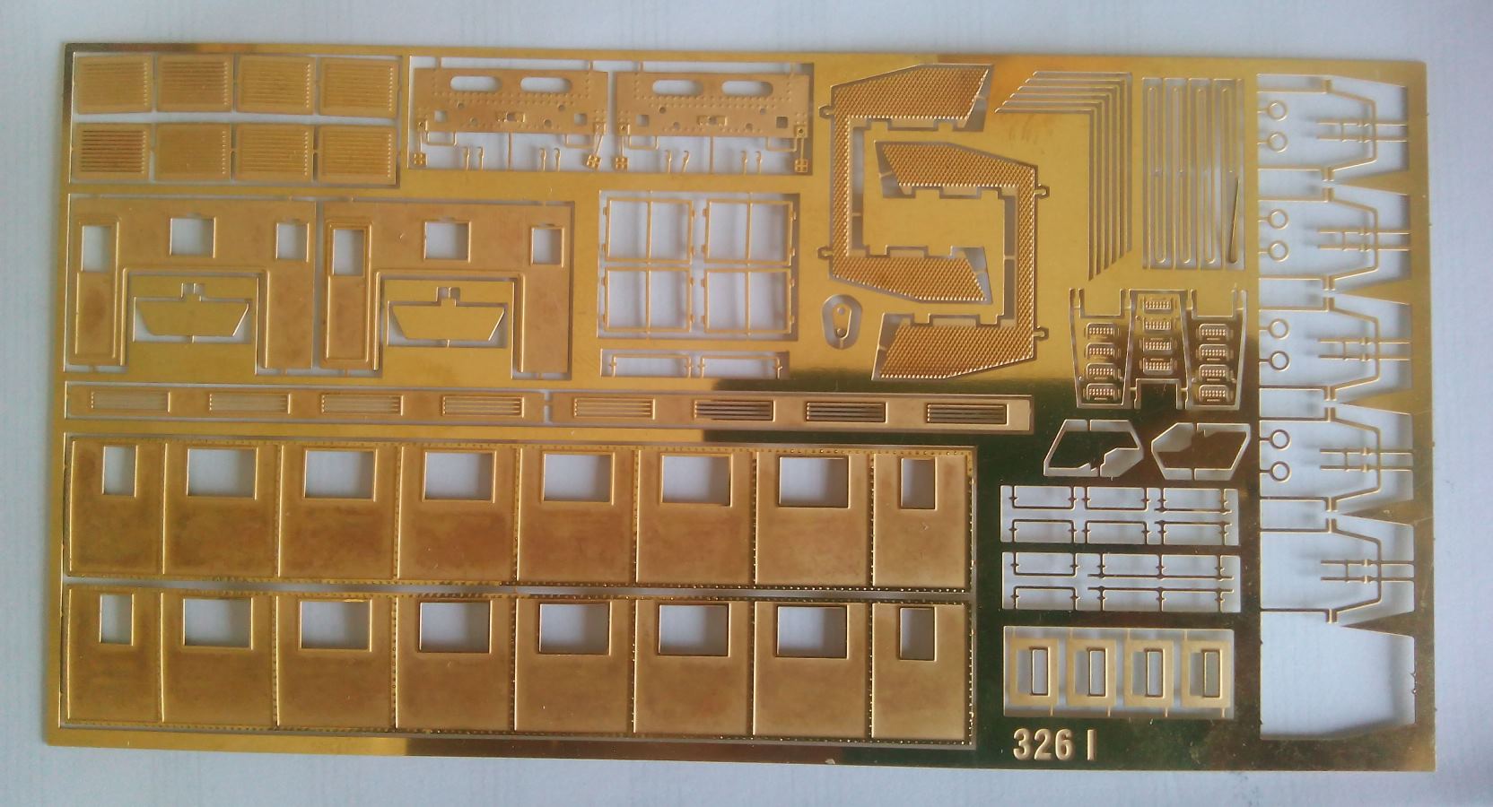

intanto oggi ho ricevuto le fotoincisioni...
lastra res.jpg [ 189.73 KiB | Osservato 6485 volte ]

MessaggioInviato: sabato 22 aprile 2017, 14:37
Iscritto il: martedì 24 novembre 2015, 1:11
Messaggi: 77
prove di montaggio delle fincate della cassa
Se condo i disegni e le foto che ho, le fiancate sono così:
FIANCO LATO COMPRESSORE
prova cassa 1 res.jpg [ 40.82 KiB | Osservato 6414 volte ]
FIANCO LATO OPPOSTO COMPRESSORE (4 SABBIERE)
prova cassa 2 res.jpg [ 40.34 KiB | Osservato 6414 volte ]
