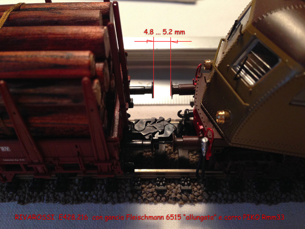

E sì, ma volendo l'uniformità con il gancio Fleischmann...
Ho costruito un paio di ganci Fleischmann 6515 "allungati" di 3 mm ottenendo così un allontanamento dei respingenti pari a quello di altre locomotive prive di timone di allontanamento come la Fleischmann 64.111 oppure la Roco E626.028.
L'allontanamento corrisponde a circa 4.8...5.2 mm da respingente a respingente in rettilineo.
In curva R3 la distanza passa a circa 1 mm, il che elimina ogni deragliamento del primo vagone.
Sicuramente un effetto visivo pessimo, ma così le RR E428.216 e la E424.047 possono circolare nel plastico senza problemi.
Spero che i ganci reggano alla trazione.
Ho usato il Vinavil in abbondanza fino a formarne una grossa goccia di colla intorno al punto di giunzione delle due parti.
Le due parti, tra l'altro, sono ottenute da due tipi di gancio differenti, come potete vedere dalle foto.
Penso di non essere il solo a "pretendere" che i modelli possano circolare sul plastico senza doversi costruire i ganci.
A che cosa sono servite tutte le norme NEM se poi le case costruttrici non le rispettano ?
Oppure, perché non esiste un gancio Fleischmann più lungo ?
Possibile che sia così poco conveniente progettarne uno e metterlo in commercio ?

Ho fatto fare diversi giri alla E428 con 30 vagoni stracarichi di legname e altri materiali pesanti, per esempio un paio di carri con trucioli ricavati da pagliette di acciaio e chiodi arrugginiti (pitturati...). Il tutto per circa 500 metri di tracciato, il tracciato del plastico ripetuto una ventina di volte.
Il gancio ha retto ed è ancora integro :mrgreen:
Durante le prove, ho rimesso il gancio 6515 "normale" e ho notato che con quella vagonata :P :P di carico il primo vagone (sempre lo stesso, il Piko Rmm33) i respingenti della loco non si accavallavano. Evidentemente con tutto il peso trascinato la distanza che è difficile da misurare durante il traino, è maggiore, sufficiente per il buon funzionamento del sistema.
Poi, ho provato di nuovo con solo tre vagoni, ed eccolo lì, alla prima curva, Piko Rmm33 fuori via (ma capita anche con altri carri).
La soluzione che ho adottato non mi piace: troppo spazio tra la loco e il primo vagone.
Proverò a costruire un altro gancio con 2 mm di extra lunghezza anziché 3 mm.
Dalle prime risposte credo che mi devo rassegnare.
Ma possibile che si debba accettare che una locomotiva di questo valore modellistico dia questi problemi nel pretendere una distanza esteticamente decente ?
