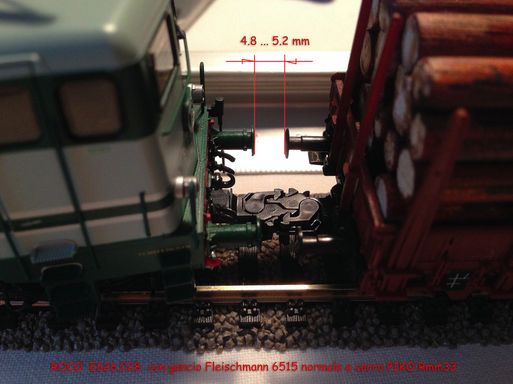

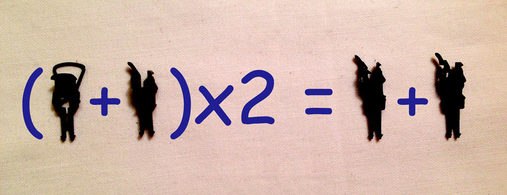

Ho costruito un paio di ganci Fleischmann 6515 "allungati" di 3 mm ottenendo così un allontanamento dei respingenti pari a quello di altre locomotive prive di timone di allontanamento come la Fleischmann 64.111 oppure la Roco E626.028.
L'allontanamento corrisponde a circa 4.8...5.2 mm da respingente a respingente in rettilineo.
In curva R3 la distanza passa a circa 1 mm, il che elimina ogni deragliamento del primo vagone.
Sicuramente un effetto visivo pessimo, ma così le RR E428.216 e la E424.047 possono circolare nel plastico senza problemi.
Spero che i ganci reggano alla trazione.
Ho usato il Vinavil in abbondanza fino a formarne una grossa goccia di colla intorno al punto di giunzione delle due parti.
Le due parti, tra l'altro, sono ottenute da due tipi di gancio differenti, come potete vedere dalle foto.
