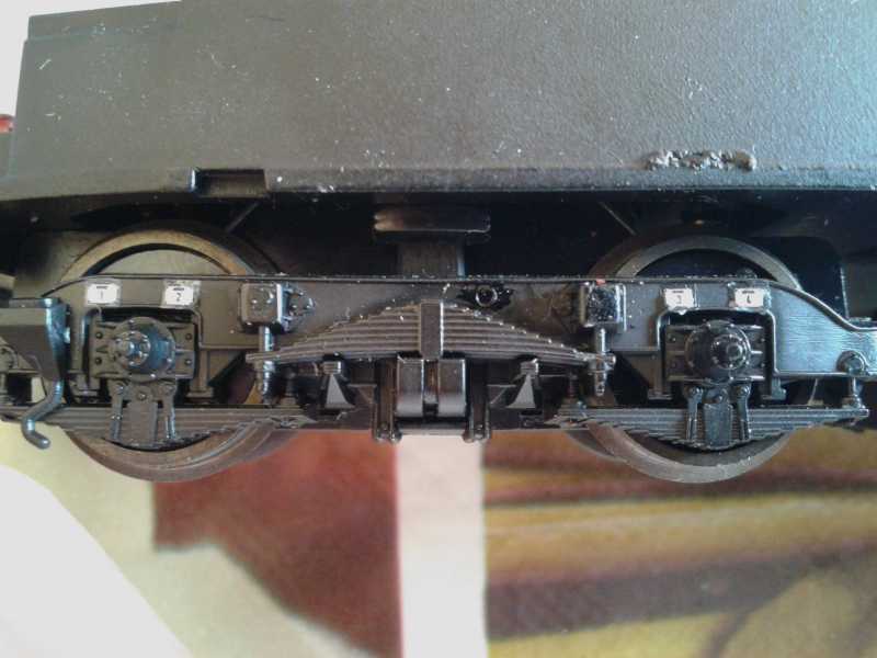

Aggiunte le targhette dei motori, con apposite decal, sfruttando come base i tasselli già presenti nello stampo. Le plastiche dei carrelli Lima, si sono però rivelate refrattarie al collante delle decalcomanie, per cui per fissarle in modo definitivo ed evitando che si possano staccare in seguito, ho applicato un goccia di colla vinilica con uno spillo e poi messo la decal al suo posto.
Nelle foto il risultato.
Targhette Motori (1).jpg [ 54.03 KiB | Osservato 14681 volte ]
Targhette Motori (2).jpg [ 58.71 KiB | Osservato 14681 volte ]
Targhette Motori (3).jpg [ 53.33 KiB | Osservato 14681 volte ]
Alex
