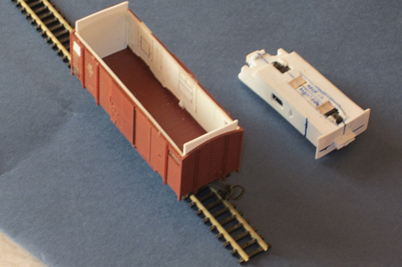

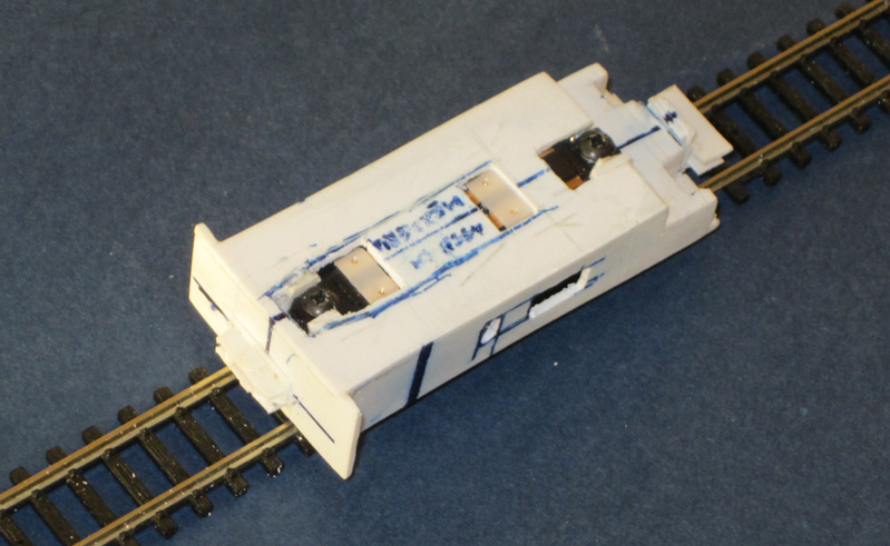

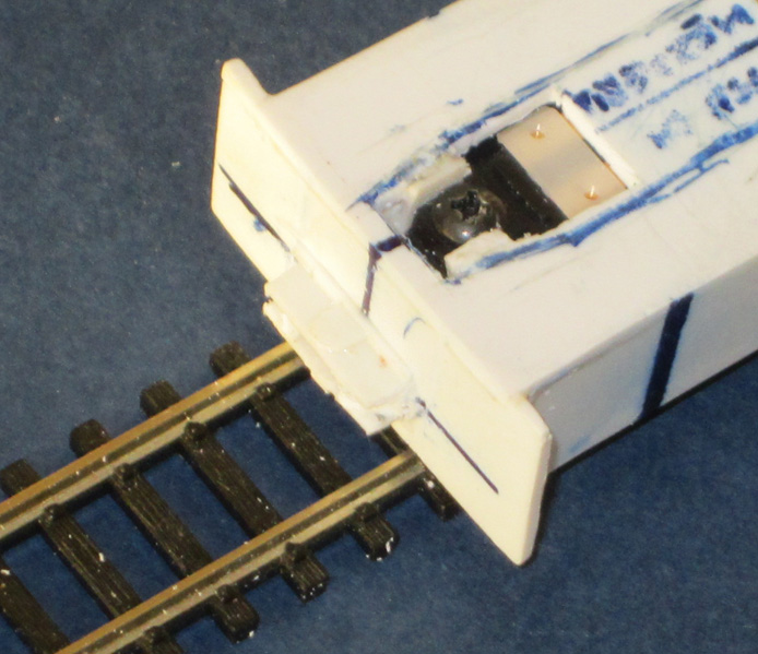

Fatta la sede per l'aggancio anteriore e iniziata quella del posteriore.
Commento file: Vista d'insieme, testata anteriore fatta, posteriore iniziata
SedeGancio1.jpg [ 133.99 KiB | Osservato 9740 volte ]
Commento file: Vista in dettaglio della sede (per quel che si vede)
SedeGancio2.jpg [ 136.46 KiB | Osservato 9740 volte ]
Poi spiegherò come le userò (o spero di usarle).

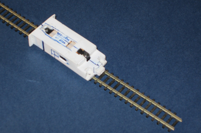

Si va avanti.
Lavorata anche la sede dell'aggancio posteriore, diversa perchè la cabina la circonda e deve essere un po' più stretta.
Commento file: Fatta la sede del gancio posteriore
Progressi1.jpg [ 123.36 KiB | Osservato 9695 volte ]

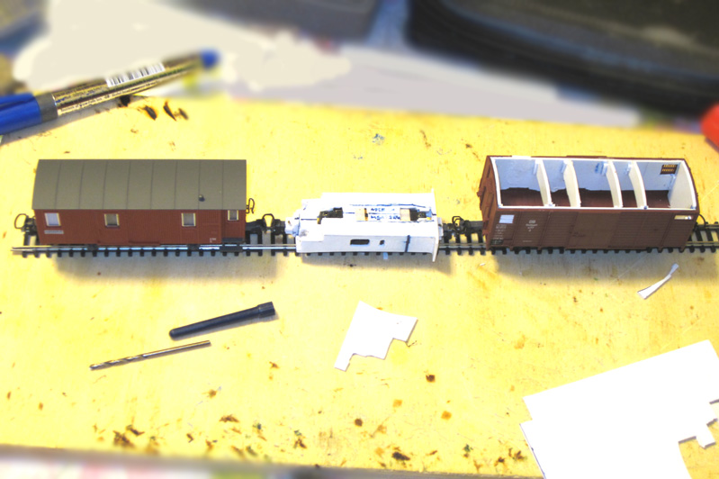

Intanto ho fatto una prova di aggancio.
Commento file: Prova degli agganci
ProveDiAggancio.jpg [ 124.54 KiB | Osservato 9594 volte ]
Il carro in ricostruzione (fatte le centine del tetto) ha un problema di ganci troppo alti, forse ci volevano quelli a collo di cigno ma non li ho, per cui bisogna spessorare.
I ganci della locomotiva sono due ganci Bemo che si erano danneggiati, l'anello si era schiacciato, cui ho amputato parte del gambo e li ho montati con un pernetto mobile, il che mi permetterebbe di usare la macchina anche per trainare i Rollwagen con la loro barra, quantunque facendone una apposta.

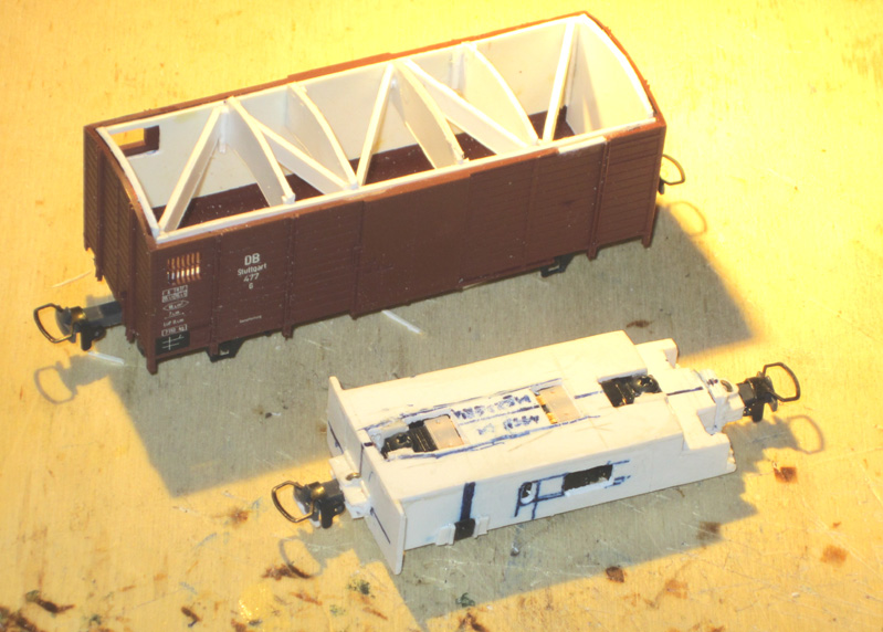

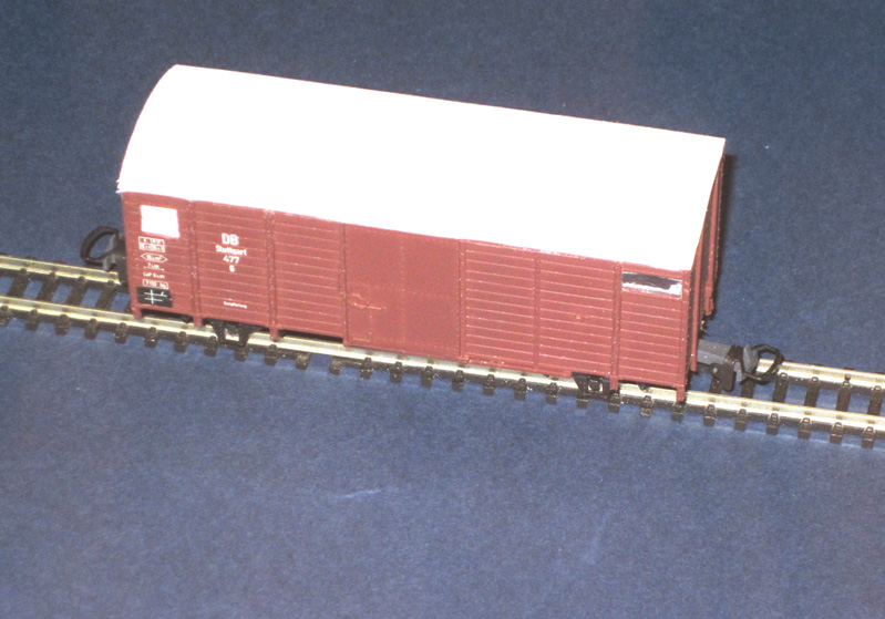

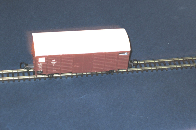

Oggi ho lavorato solo il carro. Non roba da poco, ha di nuovo il tetto!
Commento file: Il carro ha di nuovo il tetto
DinuovoColTetto1.jpg [ 122.45 KiB | Osservato 9394 volte ]
Commento file: Altra angolazione
DinuovoColTetto2.jpg [ 146.22 KiB | Osservato 9394 volte ]
 Oggetto del messaggio: Re: Köf II a scartamento ridotto?
MessaggioInviato: sabato 21 marzo 2020, 20:29
Messaggi: 6877

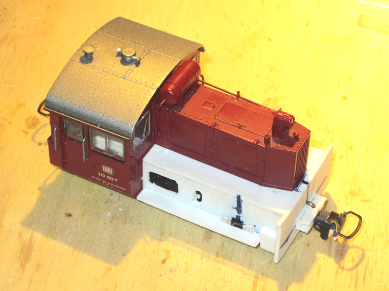

Seconda prova di compatibilità cassa-telaio. Nel frattempo sono state fatte le pedane laterali e dei cassoncini davanti a queste (cosa siano al vero non ho capito, forse delle sabbiere), poi andranno fatti altri due cassoncini che stanno circa sopra i primi.
Commento file: Telaio e cassa di nuovo uniti, ma non è la fine...
ProvaUlterioreCompleta.jpg [ 160.97 KiB | Osservato 9316 volte ]

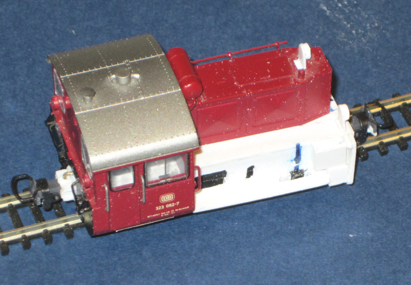

MessaggioInviato: domenica 22 marzo 2020, 20:58
Messaggi: 6877
Aggiunti i fari e le cassette degli attrezzi.

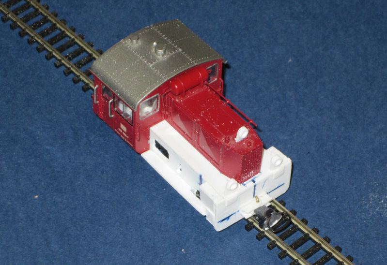

MessaggioInviato: giovedì 26 marzo 2020, 18:53
Messaggi: 6877

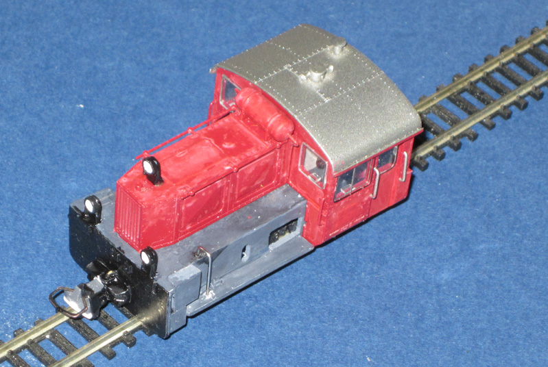

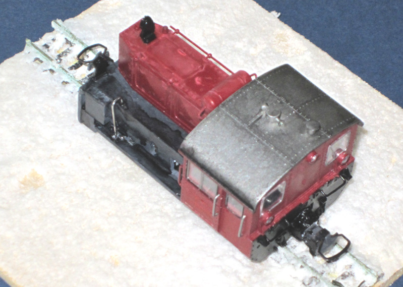

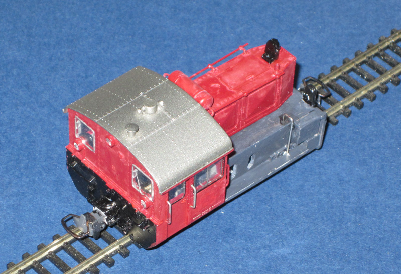

Ornai la Köf II a scartamento ridotto è pressochè ultimata. Opacizzata la carrozzeria, fatti sparire logo e numeri (le trasformazioni a scartamento ridotto furono fatte a est, io avevo una macchina DB). Per logo e numeri, ho preso due decal aeronautiche di risulta e ho coperto le due scritte per poi dipingerci sopra, come immediatamente dopo un cambio di immatricolazione.
Il colore che avevo in casa più simile al Weinrot originale era un Gory Red / Rojo Visceral della Vallejo, per figurini fantasy.
Commento file: Manca solo la sporcatura del tetto
PraticamenteFinita1.jpg [ 197.55 KiB | Osservato 9023 volte ]
Commento file: Ormai è quasi pronta
PraticamenteFinita2.jpg [ 191.18 KiB | Osservato 9023 volte ]
Ci vuole ancora una sporcatura del tetto, non ce la vedo una locomotiva di una Industriebahn troppo pulita. Poi può essere rimessata in attesa... della linea su cui fare servizio!
