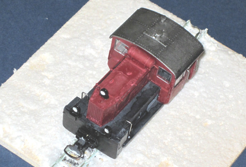

Ornai la Köf II a scartamento ridotto è pressochè ultimata. Opacizzata la carrozzeria, fatti sparire logo e numeri (le trasformazioni a scartamento ridotto furono fatte a est, io avevo una macchina DB). Per logo e numeri, ho preso due decal aeronautiche di risulta e ho coperto le due scritte per poi dipingerci sopra, come immediatamente dopo un cambio di immatricolazione.
Il colore che avevo in casa più simile al Weinrot originale era un Gory Red / Rojo Visceral della Vallejo, per figurini fantasy.
Commento file: Manca solo la sporcatura del tetto
PraticamenteFinita1.jpg [ 197.55 KiB | Osservato 9064 volte ]
Commento file: Ormai è quasi pronta
PraticamenteFinita2.jpg [ 191.18 KiB | Osservato 9064 volte ]
Ci vuole ancora una sporcatura del tetto, non ce la vedo una locomotiva di una Industriebahn troppo pulita. Poi può essere rimessata in attesa... della linea su cui fare servizio!

Ecco, è finito. Anche il tetto è bello lercio, in una zona industriale si suppone che la pioggia porti giù schifezze smoggose che anneriscono le superfici.
Commento file: Vista posteriore
Ormaifinita1.jpg [ 155.54 KiB | Osservato 8981 volte ]
Commento file: Vista anteriore
Ormaifinita2.jpg [ 146.61 KiB | Osservato 8981 volte ]
