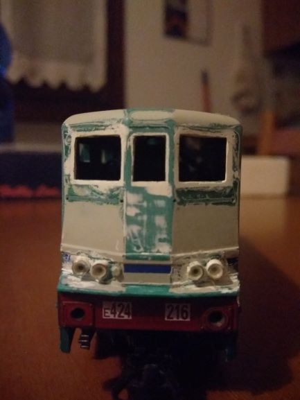

Marco, hai ragione, in effetti non convincono al 100% nemmeno me, però se guardo a qualche riferimento mi sembra combacino, ad esempio le coppie di fanali sono centrate rispetto al centro del pannello obliquo del frontale
IMG_20201121_204000.jpg [ 26.95 KiB | Osservato 6739 volte ]

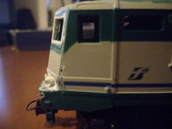

forse possono risultare un po lunghi, ma anche in questo caso guardando di lato sono leggermente meno profondi del punto più avanzato del frontale, quindi ho pensato di lasciarli così per il momento...
IMG_20201121_204018.jpg [ 25.2 KiB | Osservato 6739 volte ]
Eventualmente dopo la prima mano di primer liscio ancora con la carta vetro fine fino ad ottenere un buon risultato!

Ciao Alessandro :D , secondo me fai bene a lasciare i fari così in effetti confrontandoli con immagini in rete ( che suppongo avrai già consultato) sono al posto giusto forse ma al momento essendo ancora in una fase "grezza" potrebbero essere troppo spessi , non come diametro ma come spessore del corpo del tondino solo una volta primerizzati si vedrà meglio .....in tal caso comunque non sarebbero da carteggiare all esterno ma allargati all interno , valuterai tu se ne vale la pena o no ....

Forse allora sono semplicemente un po' troppo lunghi... poi, il fatto che siano ancora non verniciati magari inganna l'occhio. La loro lunghezza è forse quella del fanale completo, già dotato di ghiere.
comunque bel lavoro, vai avanti!

Si i fanali comprendono anche le ghiere, però dopo aver visto un post di Gianfranco in cui realizza le ghiere con dell'alluminio da cucina voglio provare a farle così anch'io, dopo la verniciatura però! Probabilmente è vero che siano troppo spessi i tondini, ed anche il vinavil che ho usato per riprodurre il vetro non rende benissimo e secondo me pasticcia un po il lavoro...

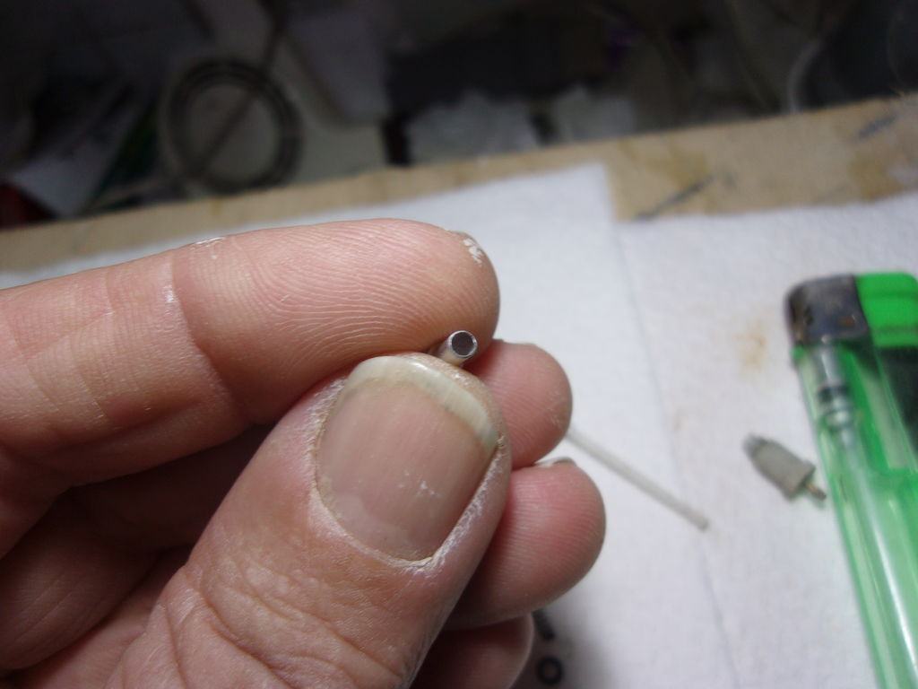

Ciao Alessandro :D ti do una dritta per i lavori futuri se ti dovesse servire un tubicino metallico per i fari che abbia le pareti sottili lo puoi ottenere da qui:
122_4330.JPG [ 81.36 KiB | Osservato 6400 volte ]

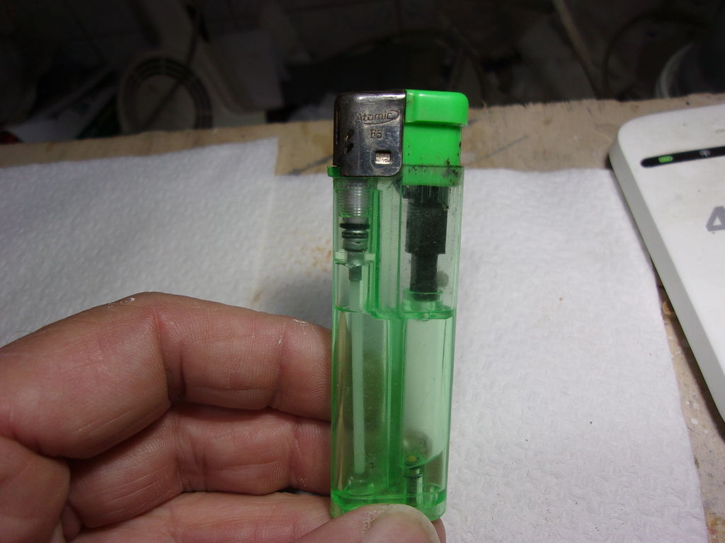

gli accendini monouso una volta scarichi se rotti all interno hanno una minuteria che potrebbe risultare utile per i modelli
122_4331.JPG [ 76.03 KiB | Osservato 6400 volte ]
in particolar modo i piccoli oring e il tubicino di alluminio
122_4332.JPG [ 69.23 KiB | Osservato 6400 volte ]
Devo dire però che questa dritta non è farina del mio sacco infatti l ho appresa dal bravissimo modellista Carlo Mercuri che l ha condivisa molto tempo fa sul forum....
Se poi ti interessa come tagliare il tubicino senza deformarlo te lo spiegherò :D
