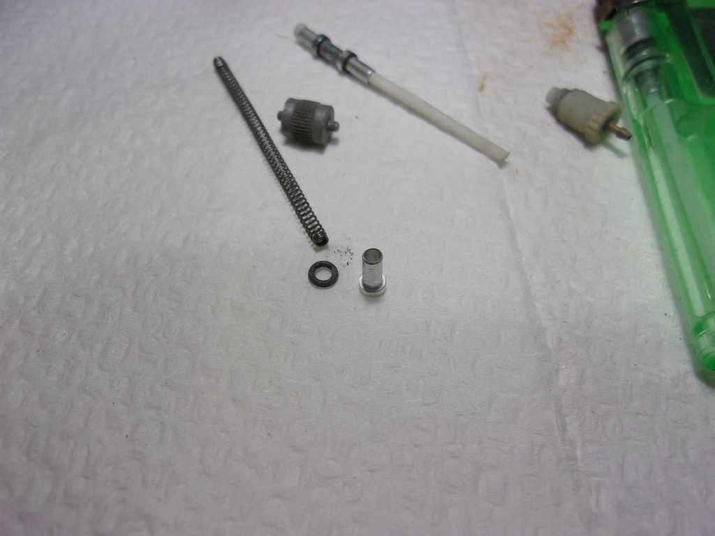

Ciao Alessandro :D ti do una dritta per i lavori futuri se ti dovesse servire un tubicino metallico per i fari che abbia le pareti sottili lo puoi ottenere da qui:
122_4330.JPG [ 81.36 KiB | Osservato 6415 volte ]
gli accendini monouso una volta scarichi se rotti all interno hanno una minuteria che potrebbe risultare utile per i modelli
122_4331.JPG [ 76.03 KiB | Osservato 6415 volte ]
in particolar modo i piccoli oring e il tubicino di alluminio
122_4332.JPG [ 69.23 KiB | Osservato 6415 volte ]
Devo dire però che questa dritta non è farina del mio sacco infatti l ho appresa dal bravissimo modellista Carlo Mercuri che l ha condivisa molto tempo fa sul forum....
Se poi ti interessa come tagliare il tubicino senza deformarlo te lo spiegherò :D
