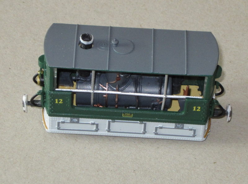

Forse è bastato svasare e dipingere di nero e va già meglio, molto meglio. Una foto quando si è asciugato. Meno casino si fa, meglio è.
Ma se trovo un tondino di 4,5 o 5 mm faccio anche un camino liscio. Meno problemi se devo smontare la macchina...
Ecco la foto:
Commento file: Con il camino migliorato
Locotranviaria6.JPG [ 182.81 KiB | Osservato 6685 volte ]
Ho usato una punta da 3,5 mm

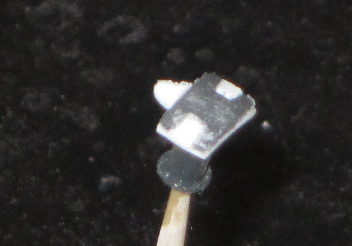

Spero si veda: il gancio ricavato da un repulsore realistico RhB Bemo. Cinque pezzi di plasticard aggiunti.
Commento file: Il respingente/gancio
Locotranviaria8.JPG [ 177.61 KiB | Osservato 6532 volte ]

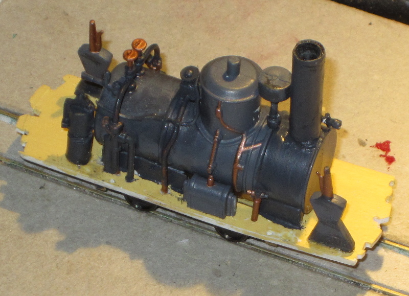

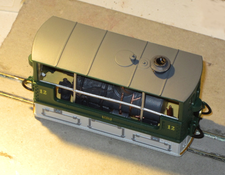

Ho preparato il camino liscio, per due motivi:
1) quello a capitello era diventato troppo corto e batteva contro il tetto;
2) dovendo la caldaia stare dove sta perchè racchiude la meccanica, il camino (anche il liscio) se centrato sulla base originale pareva quello prodiero della corazzata sovietica Marat... :roll:
Svasando il foro sulla caldaia per montare il camino in verticale, questo non poteva essere fermato solo infilandolo. Quello liscio passa attraverso il foro nel tetto passando dal basso e può quindi essere incollato sulla caldaia nella giusta posizione.
Commento file: Con il camino liscio.
Locotranviaria9.JPG [ 183.1 KiB | Osservato 6436 volte ]
Ad ogni modo non è male (e pure è ancora al grezzo). Quello a capitello lo salvo per un'elaborazione futura... :wink:

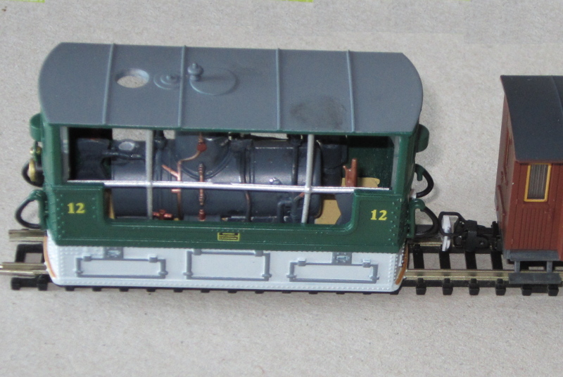

Decisamente non è male.
Commento file: Camino liscio fissato, stuccato e verniciato.
Locotranviaria11.JPG [ 179.56 KiB | Osservato 6365 volte ]
Ho dovuto arretrarlo di un millimetro, è quasi a contatto con quella specie di tamburo (nella vera manca, non so cosa vorrebbe riprodure, forse il silenziatore delle valvole di sicurezza?). Adesso si allinea di nuovo con il foro sul tetto. No, non riproduco il parapioggia che nella vera è imbullonato sul camino, lo spazio si vede un po' ma non si vede troppo.
PS: ora si vede la pompa Westinghouse? Realizzata con un pezzo di materozza e due pezzi avanzati di un TTMKit.

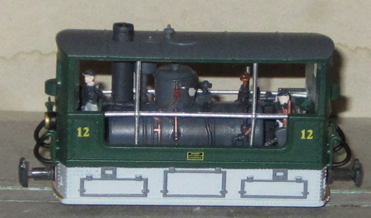

Aggiunte zavorra (davanti e dietro la meccanica) e figurini dell'equipaggio. Il macchinista si vedrebbe dal vetro anteriore ma non si riesce a fotografarlo così per la distorsione provocata dal trasparente.
Commento file: Ormai è completa
Locotranviaria12.JPG [ 187.94 KiB | Osservato 6304 volte ]
Domani (che sarebbe già "oggi", vista l'ora) fermo col Vinavil il telaio sulla macchina, così che si possa scomporli nel malaugurato caso di riparazioni. Poi "corsa prova".
PS: il tondo chiaro sul duomo riproduce il manometro di caldaia: la vera lo ha circa lì.

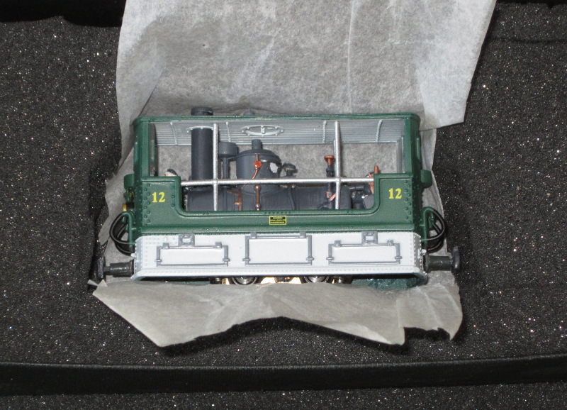

Fatto l'incollaggio labile fra cassa e telaio, fatta "corsa prova" (a trainare due vetture ci arriva), fatta la scatola.
Commento file: Anche la scatola è stata adattata
Locotranviaria13.JPG [ 183.56 KiB | Osservato 6241 volte ]
Fra qualche giorno modifico e attrezzo la sua vettura.
