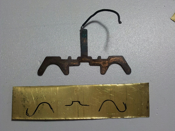

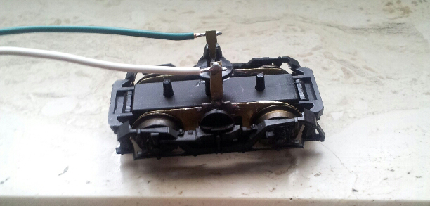

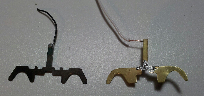

Salve a tutti, invogliato da alcuni utenti del forum a mettere le mani a queste vetture dal punto di vista interno, come prima cosa ho aperto la folle e ho visto che le lamelle prendi corrente sono presenti solo su un carrello (magari molti di voi già lo sanno). Per ovviare un po' al problema captazione ho costruito (in 5 minuti 5) delle lamelle in ottone prendendo il calco dell'originale e le ho messe sull'altro carrello, che collegherò tramite due fili a quello che ne era già dotato. Messo il carrello sui binari, scorre tranquillamente e il tester mi rileva presenza di contatto tra rotaia e l'altra estremità del filo.
Che ne pensate?
ciao!!

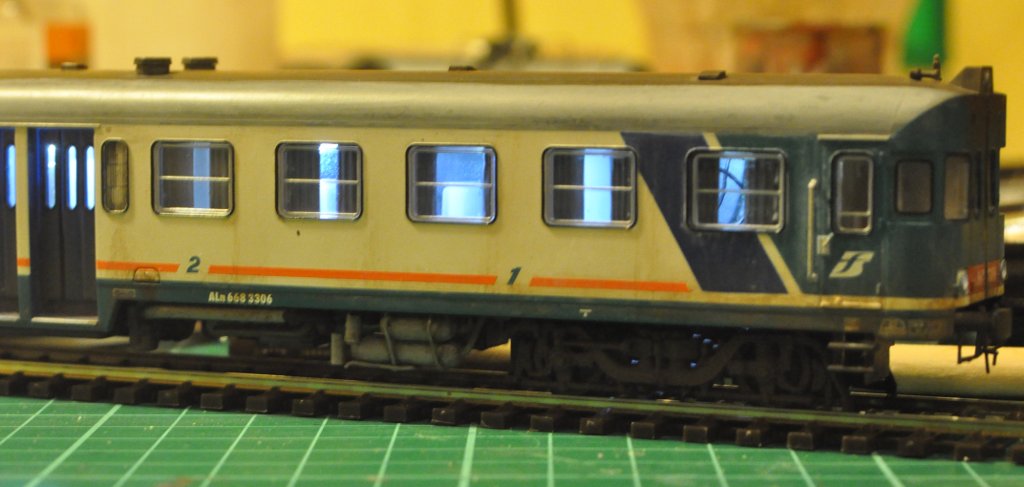

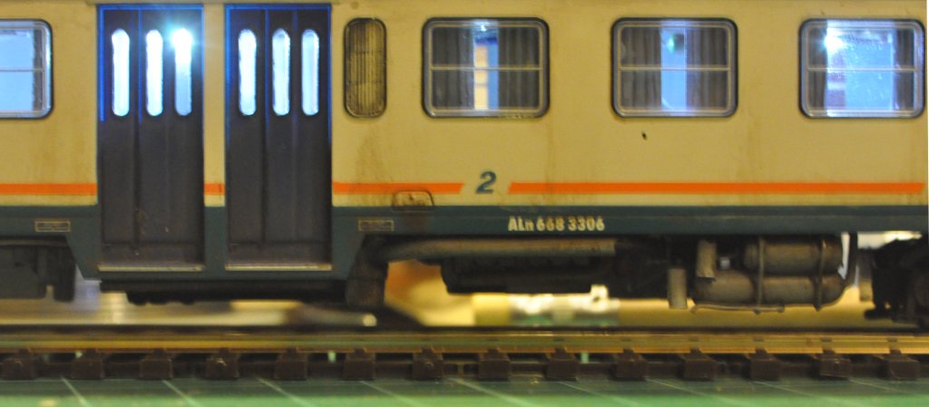

Nell'apprezzare il vostro lavoro, vi posto quello da me condotto sulle 668 HRR, dato che la macchina è quasi la solita e quindi i contributi sono ugualmente validi.
Io alle mie 668 HRR ho elaborato i carrelli, stringendone le fiancate fino a portarle a filo delle ruote. Inoltre ho avvicinato i ceppi dei freni.
Per quanto riguarda l'esterno mi sono limitato a ricostruire alcuni particolari del sottocassa, come i serbatoi dell'aria, i condotti dell'aria comburente dai filtri alla turbosoffiante e la turbosoffiante stessa. Mancano altre cosuccie, quali i vari tubetti dell'acqua di refrigerazione, i filtri dell'olio etc. ma sarebbe anch da ritagliare le riproduzioni dei motori e riposizionarle più in basso, così come gli altri interventi da voi descritti.

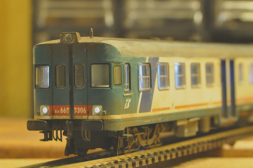

Questa è l'elaborazione sul frontale delle mie HRR, confrontata con il "muso" originale :wink:

E no, Marco... mica te la puoi cavare così.... :lol:
Qualche notizia in più sull'elaborazione del sottocassa e dei carrelli ci sta! :wink:

Caro Marco complimenti! In effetti qualche foto che mostra il sotto in modo più accurato il tuo bel lavoro non guasterebbe.
