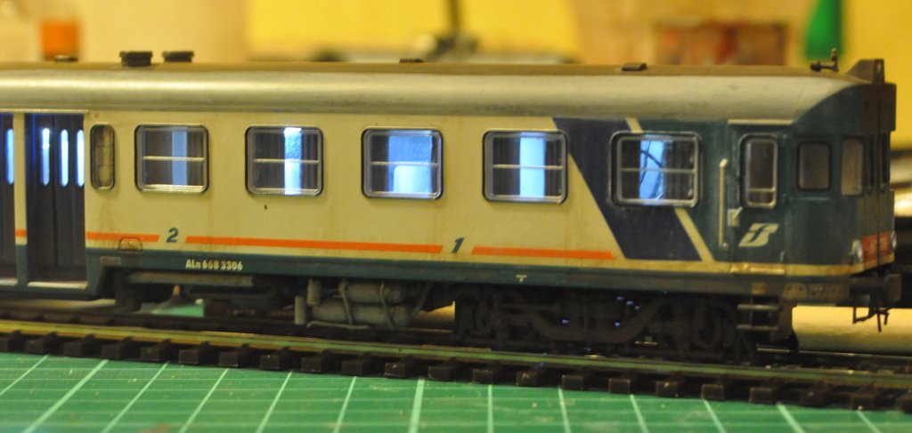

Nell'apprezzare il vostro lavoro, vi posto quello da me condotto sulle 668 HRR, dato che la macchina è quasi la solita e quindi i contributi sono ugualmente validi.
Io alle mie 668 HRR ho elaborato i carrelli, stringendone le fiancate fino a portarle a filo delle ruote. Inoltre ho avvicinato i ceppi dei freni.
Per quanto riguarda l'esterno mi sono limitato a ricostruire alcuni particolari del sottocassa, come i serbatoi dell'aria, i condotti dell'aria comburente dai filtri alla turbosoffiante e la turbosoffiante stessa. Mancano altre cosuccie, quali i vari tubetti dell'acqua di refrigerazione, i filtri dell'olio etc. ma sarebbe anch da ritagliare le riproduzioni dei motori e riposizionarle più in basso, così come gli altri interventi da voi descritti.
Saluti elaborati
Marco

Questa è l'elaborazione sul frontale delle mie HRR, confrontata con il "muso" originale :wink:

Marco Antonelli ha scritto:
Io alle mie 668 HRR ho elaborato i carrelli, stringendone le fiancate fino a portarle a filo delle ruote. Inoltre ho avvicinato i ceppi dei freni... ....mi sono limitato a ricostruire alcuni particolari del sottocassa, come i serbatoi dell'aria, i condotti dell'aria comburente dai filtri alla turbosoffiante e la turbosoffiante stessa......
Marco
E no, Marco... mica te la puoi cavare così.... :lol:
Qualche notizia in più sull'elaborazione del sottocassa e dei carrelli ci sta! :wink:
Indaganti saluti
Mario
 Oggetto del messaggio: Re: ELABORAZIONE: ALn 663 LIMA
MessaggioInviato: martedì 7 maggio 2013, 15:19
Messaggi: 1084
Caro Marco complimenti! In effetti qualche foto che mostra il sotto in modo più accurato il tuo bel lavoro non guasterebbe.
