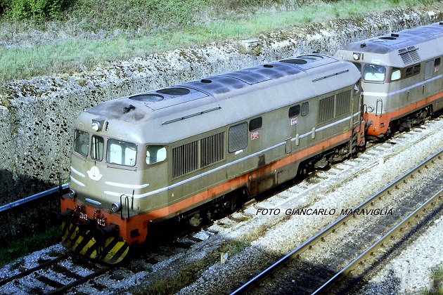

Ventole e microscopiche rondelline a simulare le ogive e sopra per le griglie ho usato una fine retina di ottone recuperata dal filtro del getto di una cannella , poi siccome ho fatto il 4005 che era l' unico a presentare quella botola sul tetto che vedi in foto ho dovuto riprodurre anche quella .
