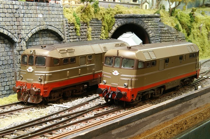

Io lavorai su vecchi modelli con motore G , tornii le ruote ed abbassai la cassa , riposizionando i respingenti e ricostruendo le carenature il risultato è in foto
PICT8351.JPG [ 234.14 KiB | Osservato 2447 volte ]
I modelli sovralimentati non avevano saracinesca , solo un pannello sul lato destro , non conosco il kit G&G , quale sovralimentato riproduce ?

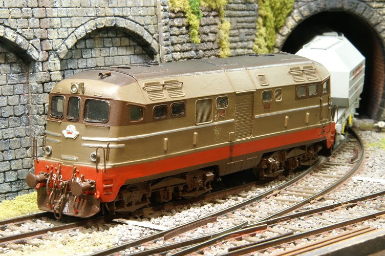

La cassa delle batterie l'ho staccata , ho abbassato la fiancata di un paio di mm. (mi sembra) poi l'ho rincollata allungandola al centro di 5 mm.
20120805181744_01 - Copia - Copia.jpg [ 181.83 KiB | Osservato 2281 volte ]
Giancarlo

fantastico io pensavo di tagliare i lati per allungarlo ,cmq è un lavoro che da grande soddisfazione .Le ventole e il grigliato sul tetto le hai messe?
 Oggetto del messaggio: Re: ELABORAZIONE: D 342 Lima
MessaggioInviato: martedì 16 gennaio 2024, 18:08
Messaggi: 1777
Ventole e microscopiche rondelline a simulare le ogive e sopra per le griglie ho usato una fine retina di ottone recuperata dal filtro del getto di una cannella , poi siccome ho fatto il 4005 che era l' unico a presentare quella botola sul tetto che vedi in foto ho dovuto riprodurre anche quella .
20130802190043_01 - Copia.jpg [ 224.92 KiB | Osservato 2236 volte ]
per un modello fatto a fine anni '80 non sfigura con gli ACME
PICT8352 - Copia.JPG [ 199.94 KiB | Osservato 2236 volte ]
Giancarlo
