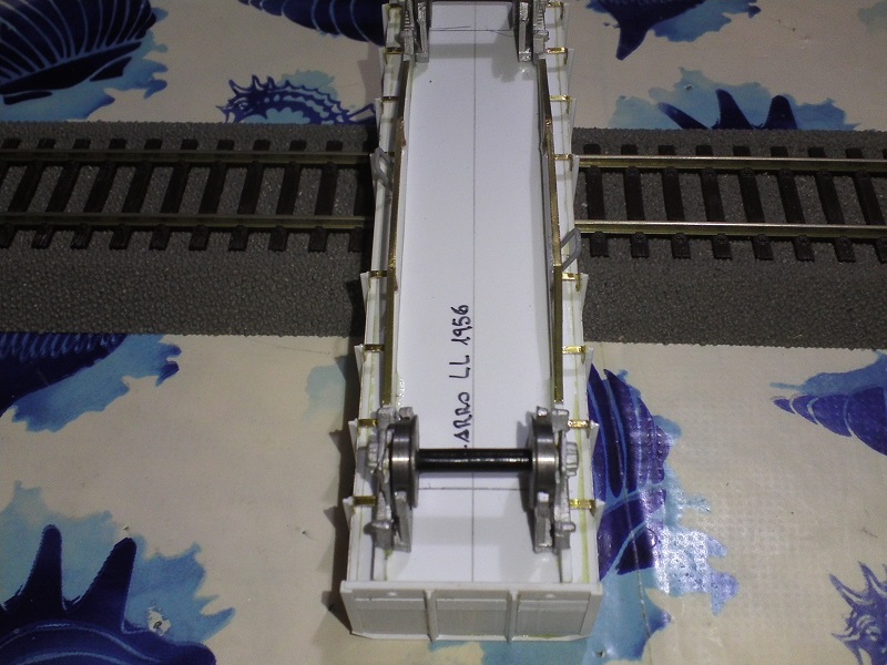

Nuovo arrivo: Carro LL 1956.
Il carro, al vero, è stato ottenuto dalla fusione di alcuni lotti di carri L 1924-1926 a cassa metallica.

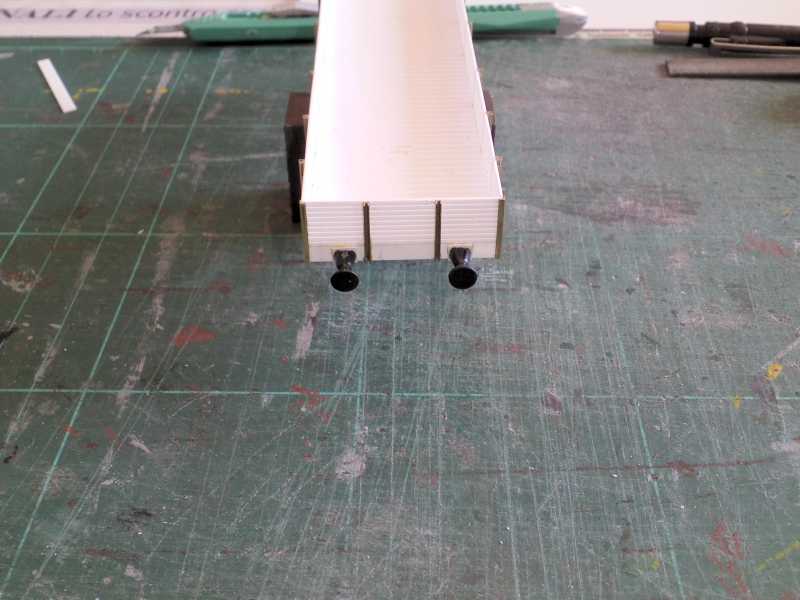

Come al solito per la costruzione ho utilizzato plasticard da 1 mm per le 4 pareti e da 1 mm rigato per il pianale; profilati a C da 3,2 mm per i longheroni del telaio, mentre i rinforzi sono formati da tubetto in rame da 1mm di diametro e ritaglio in ottone da 0,2x1 mm
IMGA0013.JPG [ 198.82 KiB | Osservato 13461 volte ]

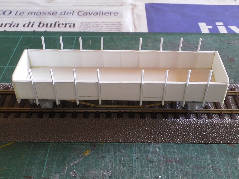

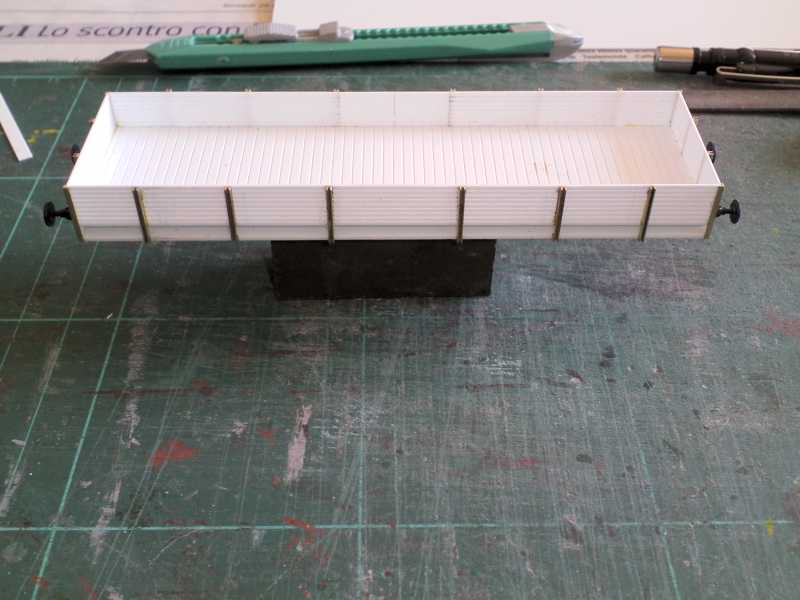

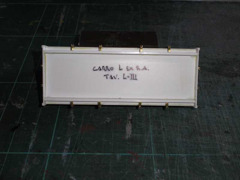

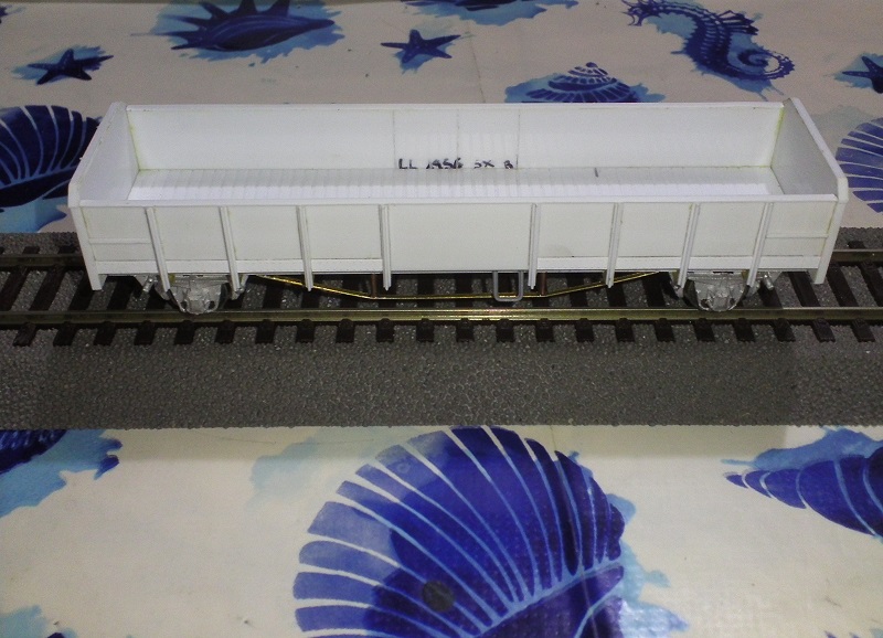

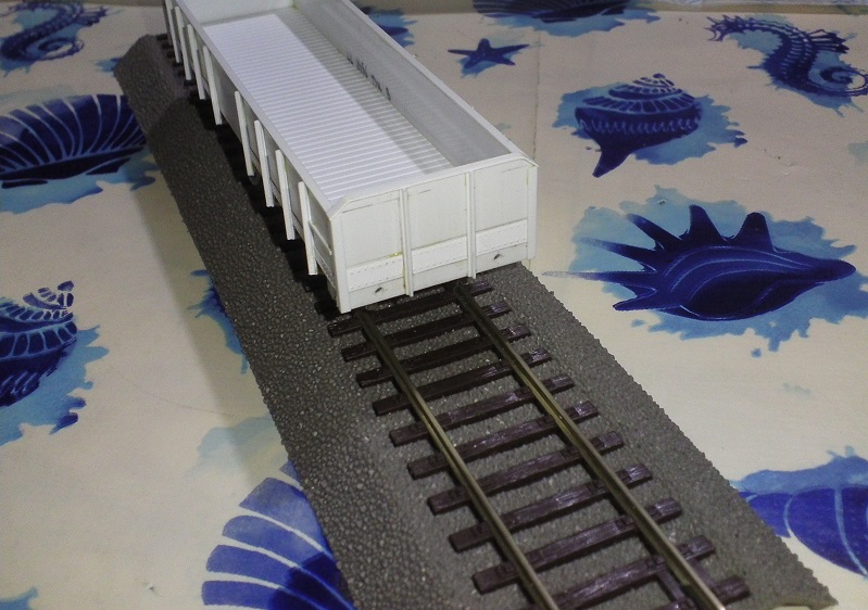

Completato il montaggio del carro.
Sono stati applicati i vari coprigiunti a T, sia sulle fiancate sia sulle testate, utilizzando un profilato in plastica da 1,2x1,2 disponibile nel catalogo della Plastruct; con del plasticard da 0,13 mm di spessore, chiodato con apposito utensile, sono state realizzate tute le placche chiodate presenti sul carro.
Infine, sono stati riprodotti i rinforzi nel sottocassa, usando come di consueto del lamierino d'ottone da 0,2 mm di spessore piegato e tagliato a misura.
Gli assi da 10,5 mm di diametro in plastica, sono stati rimpiazzati con analoghi in metallo reperiti presso il catalogo della Safer.
IMGA0005.JPG [ 162.1 KiB | Osservato 13170 volte ]
IMGA0011 (2).JPG [ 164.55 KiB | Osservato 13170 volte ]
IMGA0013 (2).JPG [ 166.05 KiB | Osservato 13170 volte ]

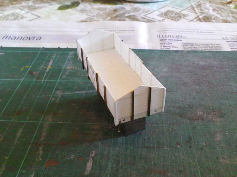

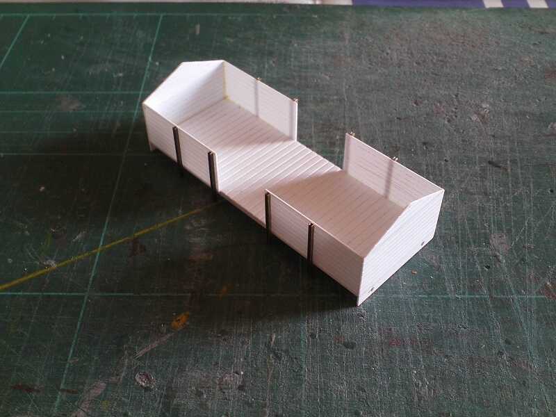

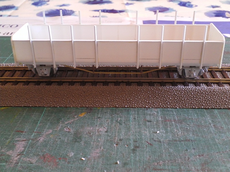

Facendo la medesima operazione eseguita al vero, ho impostato il carro LLk 1959, adibito al trasporto coke. Esemplare unico, deriva dalla trasformazione di un carro LL 1956, con l'adozione di botole per lo scarico ed una particolare intelaiatura a rete. Il carro ha circolato fino al 1985, ricevendo anche la marcatura UIC.
Nelle foto, il work in progress.
IMGA0019 (2).JPG [ 205.15 KiB | Osservato 13126 volte ]
IMGA0022 (2).JPG [ 196.42 KiB | Osservato 13126 volte ]

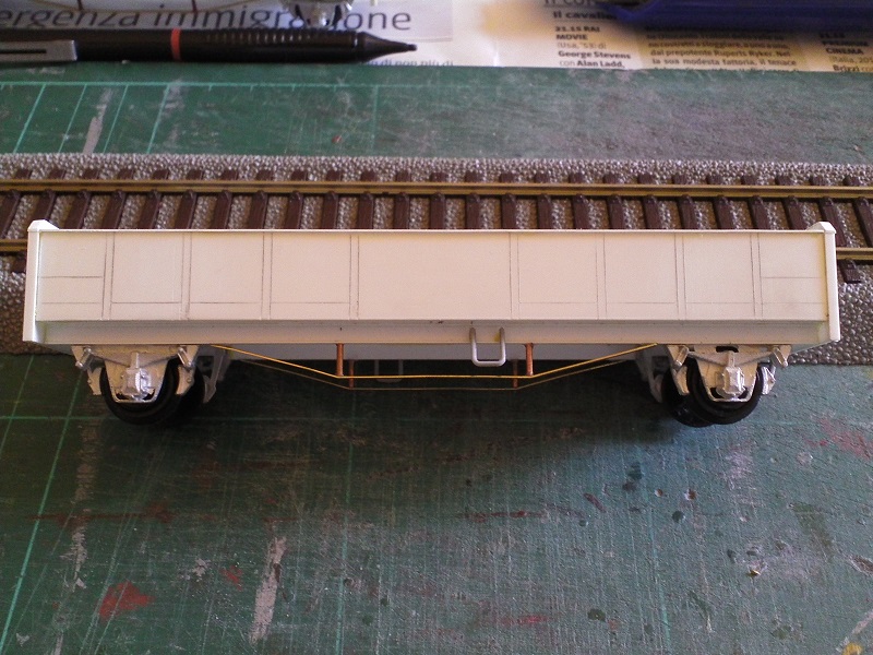

bello e fatto molto meglio del mio, realizzato per tuttoTRENO n.63 nel marzo del 1994.
A quel tempo avevo difficoltà a reperire i profilati Evergreen ed il risultato è ora modesto, ma a quel tempo eravamo tutti impegnati a trovare carri merci in esatta scala H0 da attacare all'allora nuovissima Gr 880 e non si andava ancora per il sottile.
A riguardarlo oggi e a vedere la rete... :cry:
merci880.jpg [ 116.82 KiB | Osservato 13116 volte ]

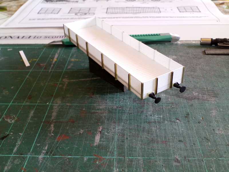

Prosegue il lavoro sulla costruzione dei carri L.
Sfruttando sempre il plasticard rigato, ecco il carro L ex RA 424 589, corrispondente alla tavola L-III del libro di Leone.
I coprigiunti sono in profilato di ottone a U da 1x1 mm.

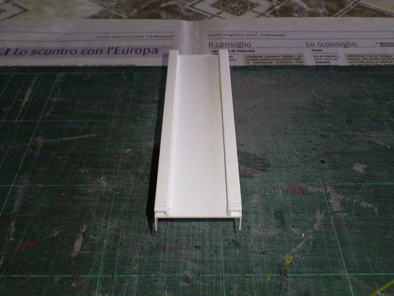

Che sono stati collegati ai longheroni del telaio con strisce di ottone da 0,2x1 mm ritagliate da un foglio piano e piegate alla bisogna.

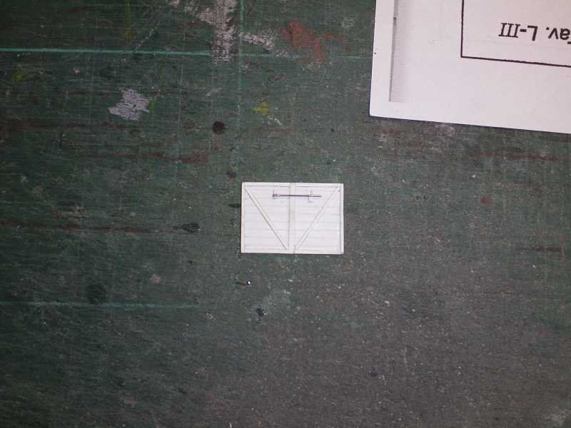

il portellone centrale è realizzato sempre con plasticard rigato, listelli da 0,25x0,5 mm e filo d'acciaio da 0,3 mm di diametro (per il fermo)
Porta.jpg [ 51.36 KiB | Osservato 12375 volte ]
