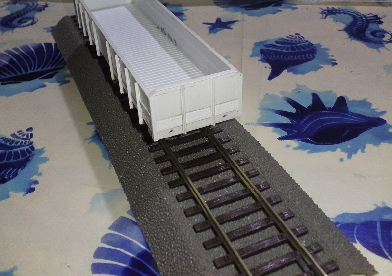

Nuovo arrivo: Carro LL 1956.
Il carro, al vero, è stato ottenuto dalla fusione di alcuni lotti di carri L 1924-1926 a cassa metallica.
Come al solito per la costruzione ho utilizzato plasticard da 1 mm per le 4 pareti e da 1 mm rigato per il pianale; profilati a C da 3,2 mm per i longheroni del telaio, mentre i rinforzi sono formati da tubetto in rame da 1mm di diametro e ritaglio in ottone da 0,2x1 mm

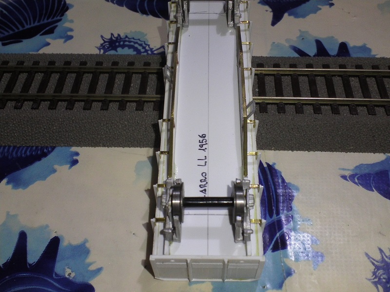

Completato il montaggio del carro.
Sono stati applicati i vari coprigiunti a T, sia sulle fiancate sia sulle testate, utilizzando un profilato in plastica da 1,2x1,2 disponibile nel catalogo della Plastruct; con del plasticard da 0,13 mm di spessore, chiodato con apposito utensile, sono state realizzate tute le placche chiodate presenti sul carro.
Infine, sono stati riprodotti i rinforzi nel sottocassa, usando come di consueto del lamierino d'ottone da 0,2 mm di spessore piegato e tagliato a misura.
Gli assi da 10,5 mm di diametro in plastica, sono stati rimpiazzati con analoghi in metallo reperiti presso il catalogo della Safer.
