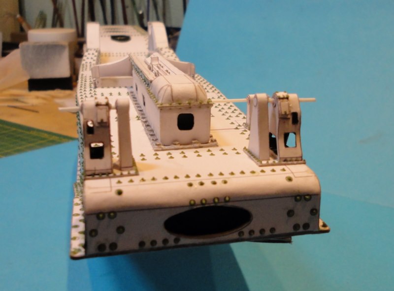

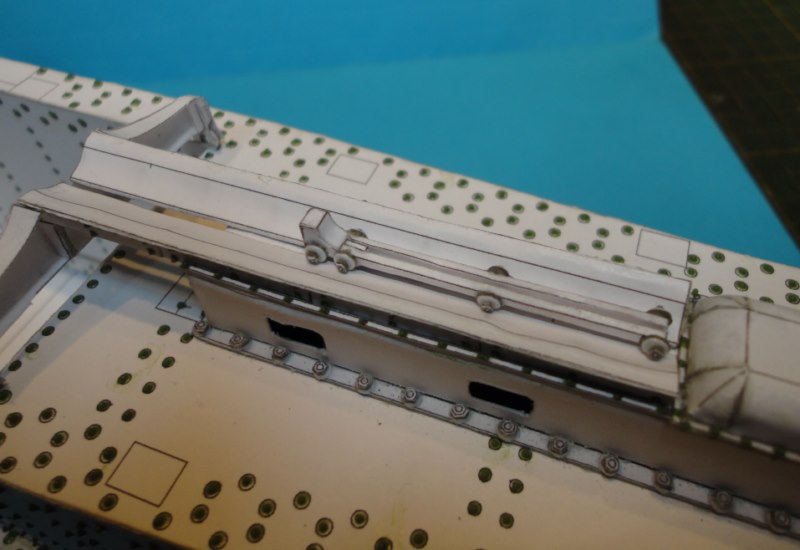

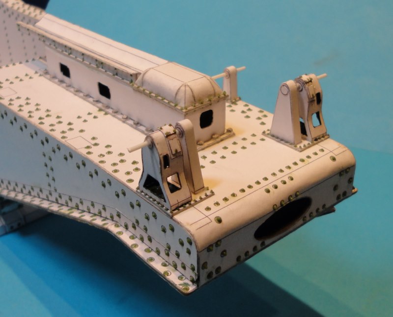

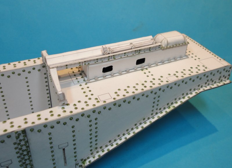

Sono andato un po' avanti. Ho terminato la chiodatura e cominciato a fare alcune parti del'"arredamento".
381 40 (113).jpg [ 61.82 KiB | Osservato 4812 volte ]

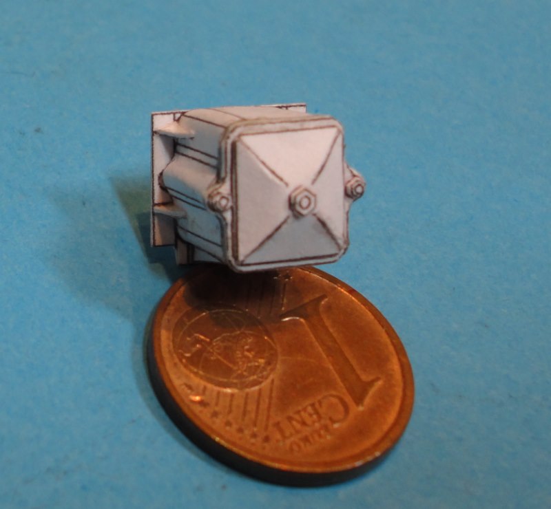

Questa la parte relativa al caricamento: Cucchiaia e Calcatoio....
381 40 (115).jpg [ 67.64 KiB | Osservato 4812 volte ]
381 40 (117).jpg [ 58.77 KiB | Osservato 4812 volte ]
e qui i supporti per i volantini del brandeggio laterale (movimento dell'affusto sul carrello -1° per parte) e quello per il movimento del calcatoio
381 40 (121).jpg [ 70.03 KiB | Osservato 4812 volte ]
381 40 (123).jpg [ 62.36 KiB | Osservato 4812 volte ]
381 40 (124).jpg [ 57.16 KiB | Osservato 4812 volte ]
381 40 (125).jpg [ 56.29 KiB | Osservato 4812 volte ]
Questo è lo stato attuale.
Nessuna idea (oltre a quanto già emerso) rispetto alla targa?
Ciao a tutti
Enrico.

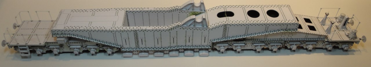

Rieccomi....a questo punto suppongo che nessuno abbia idea di cosa possa esserci scritto sulla targa?!! Peccato :(
Intanto vi rendo partecipi dello stato attuale dei lavori
381 40 (169).jpg [ 34.85 KiB | Osservato 4427 volte ]
381 40 (171).jpg [ 46.22 KiB | Osservato 4427 volte ]
381 40 (174).jpg [ 43.11 KiB | Osservato 4427 volte ]
381 40 (177).jpg [ 53.28 KiB | Osservato 4427 volte ]

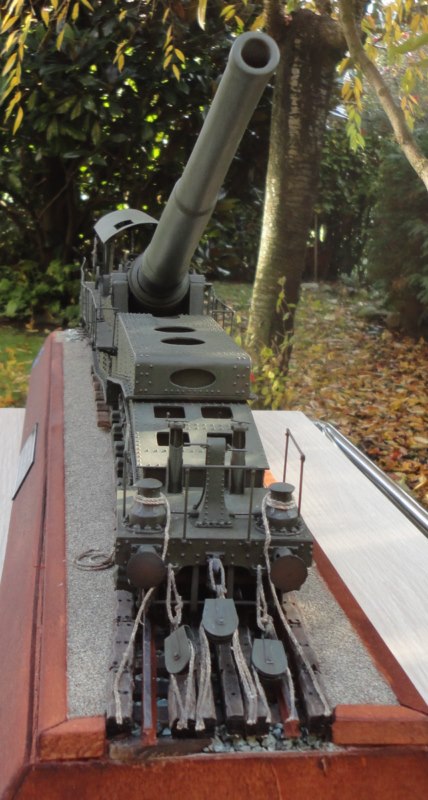

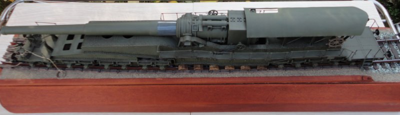

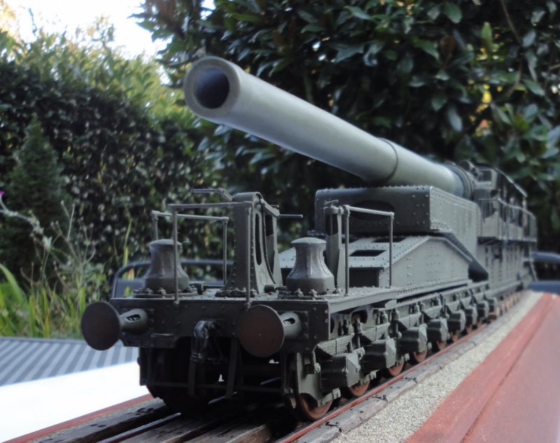

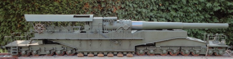

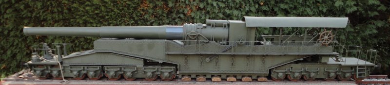

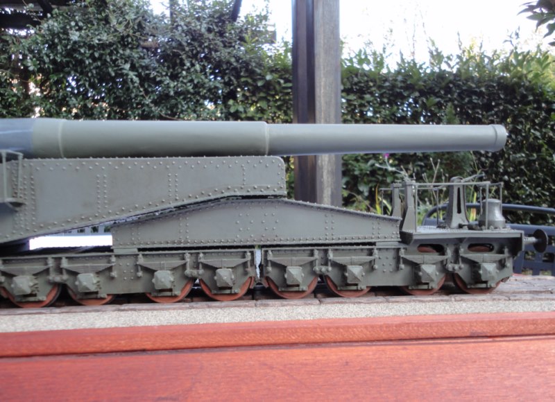

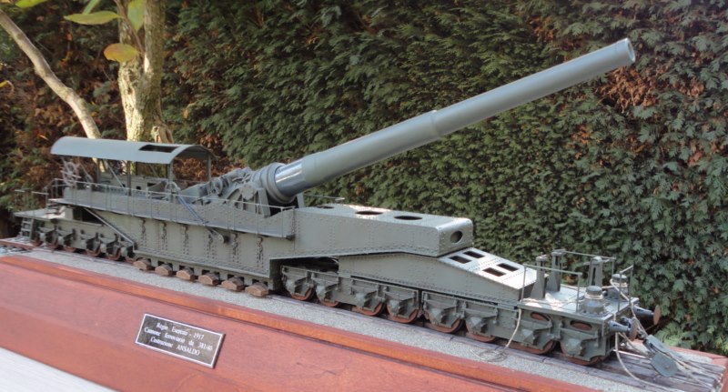

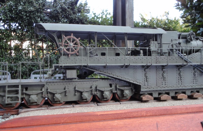

Pur non essendo riuscito ad identificare le scritte della targa ho portato a termine il lavoro. Se mai dovesse uscire qualche immagine chiarificatrice, potrò sempre aggiungere la targa senza problemi.
Vi mostro alcune immagini del lavoro terminato:

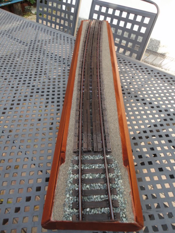

Il binario.
381 40 (214).jpg [ 120.38 KiB | Osservato 4052 volte ]
381 40 (215).jpg [ 126.56 KiB | Osservato 4052 volte ]
Il modello.
381 40 (236).jpg [ 37.02 KiB | Osservato 4052 volte ]
381 40 (230).jpg [ 46.35 KiB | Osservato 4052 volte ]
381 40 (243).jpg [ 35.8 KiB | Osservato 4052 volte ]
381 40 (222).jpg [ 106.86 KiB | Osservato 4052 volte ]
381 40 (223).jpg [ 107.82 KiB | Osservato 4052 volte ]
381 40 (224).jpg [ 110.57 KiB | Osservato 4052 volte ]
381 40 (225).jpg [ 102.13 KiB | Osservato 4052 volte ]
381 40 (245).jpg [ 100.89 KiB | Osservato 4052 volte ]
381 40 (247).jpg [ 84.14 KiB | Osservato 4052 volte ]
Bene, questo è tutto.
Un saluto.
Enrico

Sono contento che vi piaccia. Per darvi alcune risposte......
E' di carta al 99,9% ed tutto autocostruito. Le uniche parti commerciali sono i tondini di plasticard dai quali ho ricavato i corrimano e un listello del brico da cui ho tagliato le traversine. Non di carta sono i sassi della massicciata e la sabbia ai lati :mrgreen: :mrgreen:
La rotaia invece è fatta con cartoncino da 0,5 base e parte verticale e da 1mmm il fungo. Certo non viene una rotaia adatta alla circolazione ....ma il modello è statico :mrgreen:
Avrei potuto usare delle ruote di timone da modellismo navale, ma siccome i disegni del modello li metterò a disposizione della comunità dei paper modellisti, ho progettato e disegnato anche quelle.
Ah...la catena del verricello è...catenella. Nei primi lavori che ho fatto con la carta avevo fatto anche le catene di carta e rollavo dei filini (con le cartine delle sigarette) fino a 0,3 mm. Ma era giusto per capire il limite di questo materiale....fare ste cose è uno smaronamento esagerato e senza un gran senso.
Per la colorazione uso acrilici, smalti, polveri per l'invecchiamento ecc. Su questo modello ho fatto anche un lavaggio generale ad olio.
In realtà non è indispensabile una mano di fondo. L'ho comunque data con un acrilico grigio chiaro per evidenziare eventuali problemi ed imperfezioni.
Bene..questo è quanto. Se avete altre curiosità chiedete pure.
Enrico
