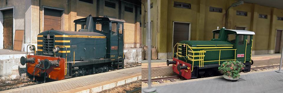

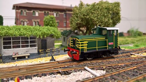

....a Pescara Centrale...
14484983_1268365779860860_5110954269435011295_n.jpg [ 52.76 KiB | Osservato 11094 volte ]
14570339_1268564726507632_8023776910916870844_n.jpg [ 36.86 KiB | Osservato 11094 volte ]
