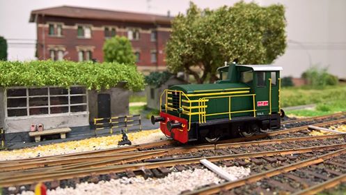

Ciao Marco.
Anche se non ci conosciamo di persona, posso muoverti un paio di critiche, costruttive, nel senso che potrebbero spronarti a migliorare questo già bel modello?
1) senza offesa, ma le molle della sospensione delle boccole, così come sono, ricavate da sandwich in fotoincisione, proprio non si possono vedere. Molle quadrate?........ si criticano tanto i corrimani realizzati in fotoincisione, a sezione quadra anziché tonda, ma queste molle....Potresti rivedere il disegno delle fotoincisioni, lasciando fuori le molle che potresti realizzare tonde avvolgendo del filo di diametro opportuno su una vite anch'essa di diametro appropriato, per ottenere la spirale e la molla tonda e "trasparente".
2) la decals delle fasce gialle, essendo di pezzo unico, disturba molto su quelle che rappresentano le fessure di apertura tra un portellone e l'altro, disturba soprattutto l'ultima in alto, la più lunga che copre tutte le aperture orizzontali superiori degli sportelli. Qua è più immediato rimediare: con molta attenzione potresti tagliare la decals con un cutter molto affilato. Poi la spruzzata di trasparente copre e stabilizza il tutto.
Per il resto complimenti per la creatura, credimi, sono stato spinto alle critiche proprio perchè ritengo che ilmodello sia molto ben fatto sotto tutti gli aspetti, quindi scusa se mi sono permesso...
Guido

Marco,
Trovo valido anche l'appunto di Guido relativo alle molle.
Se mi permetti, suggerirei di montare anche le maniglie dei portelli sull'avancorpo, al vero piuttosto visibili.
La biella nel sottocassa a cosa é stata accoppiata superiormente ?
Altre foto sono Ben accette!
Ribadisco mi piaccia, ho visto Che hai fatto Lo stesso modello anche in N, confesso venuto molto bene.
Per la scala piú grande, secondo il mio Modesto Parere, se riesci a cogliere qualcuno dei suggerimenti (senza voter insegnare nulla a nessuno), ecco un possibile acquirente.

Ciao Marco a me il modello piace,è molto bello complimenti!!l'unica cosa che non mi convince tanto sono le decals delle righe gialle...oltre a vedersi l'alone trasparente attorno alle righe, mi sembra non si attaccano bene alle piegature delle porte..io ho fatto delle righe gialle trasferibili,se volessi acquistare il modello da te mi potresti mettere i trasferibili miei che ti posso inviare?Mi scrivi su un MP il costo del modello?se ti volessi contattare fuori da questo forum mi puoi mandare sempre MP i tuoi contatti?

Ho comprato il modello e proceduto al suo montaggio. Mancano purtroppo le istruzioni, come convenuto con Marco, ma confesso che avrebbero aiutato, soprattutto considerando che alcuni dettagli vengono creati aggiungendo vari strati di lastra ed alcuni dettagli non sono di immediata collocazione spaziale.
Spiace per le decals fornite a corredo, confesso di pessima fattura e con colori delle strisce tendenti all'oro; è difficile leggere chiaramente il numero della macchina sulle targhe fornite, figuriamoci i dettagli del costruttore; ho chiesto il file per ristamparle, ma mi è stato negato, chieste le foto, ma sono ancora in attesa.....Mancano anche i numeri del pancone.
Che dire? Si potrebbe fare meglio, soprattutto ex post, perché il modello è carino e fa la sua figura.
Ah dimenticavo, mancano i respingenti, il fischio, come convenuto con Marco, ma anche le ghiere dei fanali oltre i dadi e le viti per assiemare il tutto.
