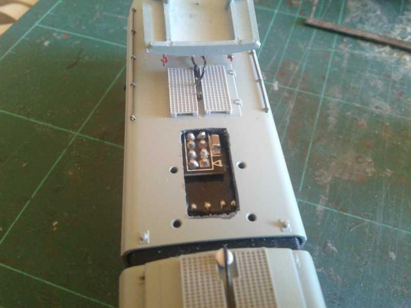

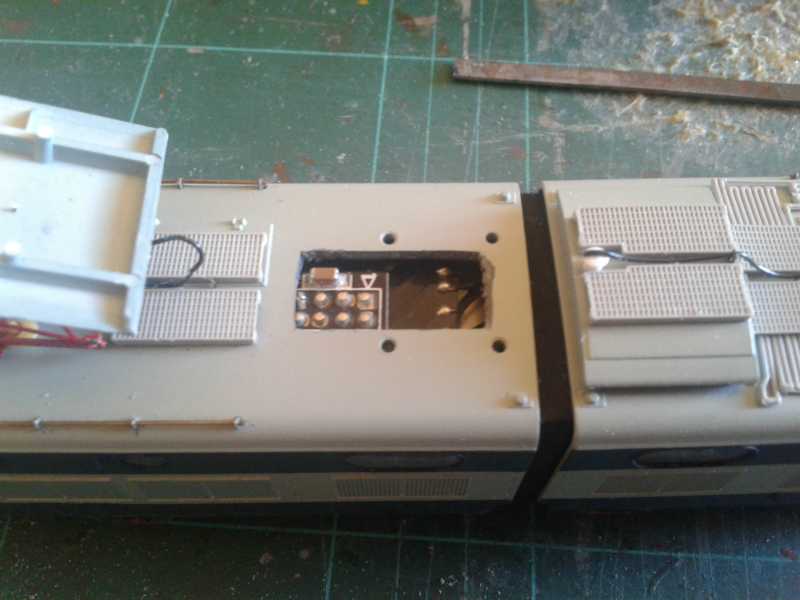

Ho avuto anch'io lo stesso problema, comunque la soluzione è semplice, basta aprire uno scasso rettangolare nel tetto nel quale si va ad inserire il tappo del connettore DCC. Devi fare in modo che la semicassa dove è ubicato il connettore sia quella anteriore in modo che lo sfogatoio sul tetto sia quello più grande che copre interamente il "buco".

Ciao Antonio,
Grazie del suggerimento; provvederò.
Alex

Dopo il suggerimento dell'amico Antonio, ho provveduto ad aprire uno scasso nella semi cassa incriminata, abbondando un po' con le misure (casomai i fili del futuro decoder creino dei problemi :mrgreen:).
Ora il modello si chiude perfettamente.

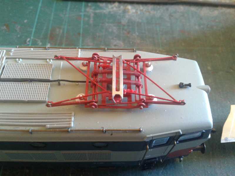

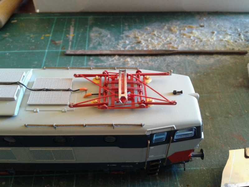

Già che c'ero ho sostituito gli isolatori dei pantografi Hornby/Rivarossi con altri in resina, gentilmente forniti dall'amico Carlo Pezzoni (che ringrazio).
Nuovi Isolatori (1).jpg [ 55.27 KiB | Osservato 5804 volte ]
Nuovi Isolatori (2).jpg [ 52.92 KiB | Osservato 5804 volte ]
Alex

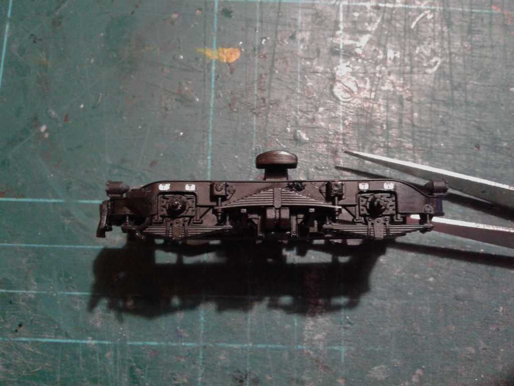

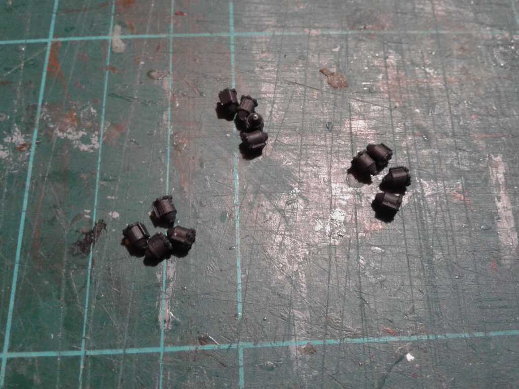

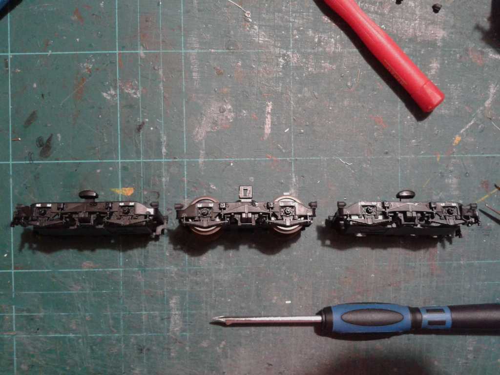

Utilizzando l'ultima novità in tema di aggiuntivi prodotta dall'amico Michele Sacco, ho provveduto a completare i carrelli con i relativi cilindri del freno (in seguito toccherà alla E.646.136, recentemente arrivata nel mio parco macchine, ma questa è un'altra storia... :mrgreen: ).
20190416_201216.jpg [ 92.6 KiB | Osservato 4889 volte ]
20190416_201726.jpg [ 74.36 KiB | Osservato 4889 volte ]
20190416_203056.jpg [ 81.54 KiB | Osservato 4889 volte ]
Alex
 Oggetto del messaggio: Re: Elaborazione Caimano Lima - E 656.402 navetta D.L. Genov
MessaggioInviato: mercoledì 17 aprile 2019, 21:20
Messaggi: 648
Ottimo lavoro Alex, il particolare dei cilindri freno è ben riprodotto nelle varie articolate ROCO e HL, senza che ciò crei problemi alla circolabilità.
