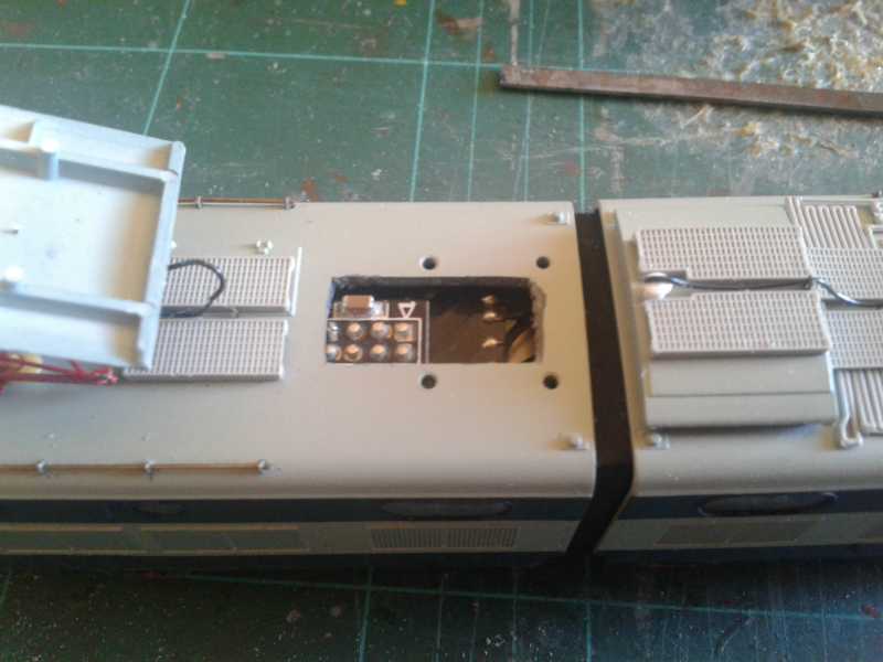

Sostituito il vecchio PCB originale con il ricambio Hornby/RR, con predisposizione decoder e luci a led.
Ora dovrò intervenire sulla cassa, perché il tappo per il funzionamento in analogico, non consente alla semi cassa di chiudersi correttamente.
Si accettano consigli e suggerimenti in merito.

Ho avuto anch'io lo stesso problema, comunque la soluzione è semplice, basta aprire uno scasso rettangolare nel tetto nel quale si va ad inserire il tappo del connettore DCC. Devi fare in modo che la semicassa dove è ubicato il connettore sia quella anteriore in modo che lo sfogatoio sul tetto sia quello più grande che copre interamente il "buco".

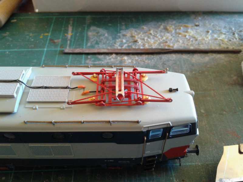

MessaggioInviato: sabato 23 giugno 2018, 17:20
Nome: Alessio Andreacchio
Messaggi: 1968
Dopo il suggerimento dell'amico Antonio, ho provveduto ad aprire uno scasso nella semi cassa incriminata, abbondando un po' con le misure (casomai i fili del futuro decoder creino dei problemi :mrgreen:).
Ora il modello si chiude perfettamente.
Scasso per decoder (1).jpg [ 49.94 KiB | Osservato 6114 volte ]
Scasso per decoder (2).jpg [ 45.01 KiB | Osservato 6114 volte ]
Già che c'ero ho sostituito gli isolatori dei pantografi Hornby/Rivarossi con altri in resina, gentilmente forniti dall'amico Carlo Pezzoni (che ringrazio).
Nuovi Isolatori (1).jpg [ 55.27 KiB | Osservato 6114 volte ]
Nuovi Isolatori (2).jpg [ 52.92 KiB | Osservato 6114 volte ]
Alex
